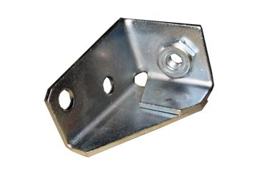

Да кстати,сегодня в магазине нашел супперские кронштейны к аморам. Кронштейн глушителя ваз-2101. 2101-1203025
Прикинул к кузову,всё отлично подходит.Думаю,что завтра поставлю аморы.
