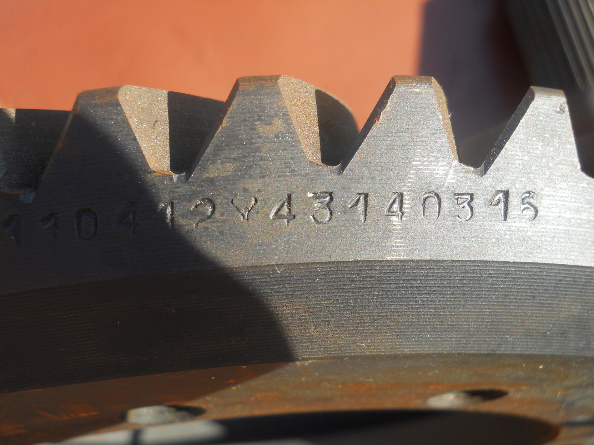

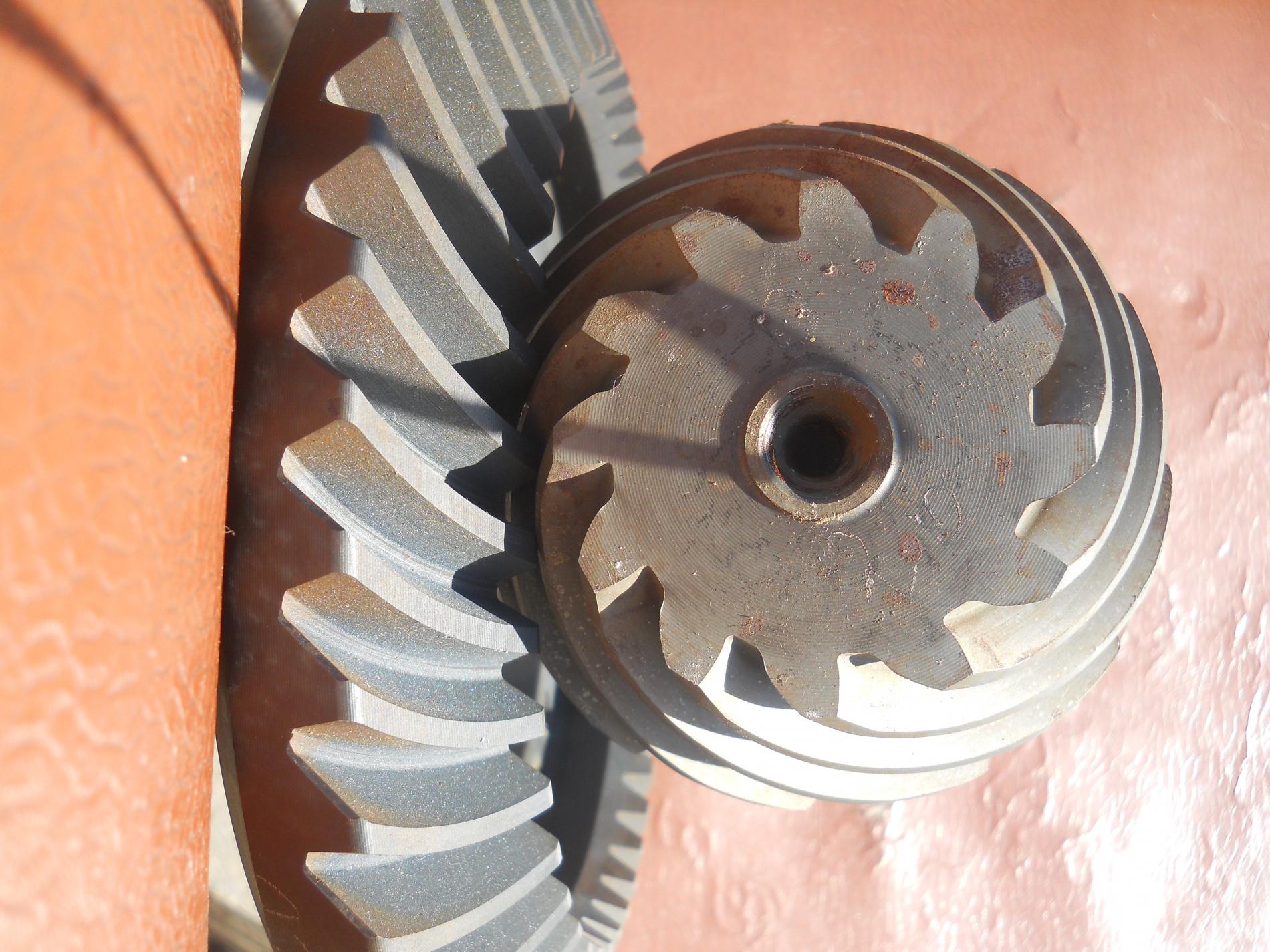

vovanmd 58 Опубликовано 12 августа, 2016 Мужики, помогите разобраться... На фото оригинал или кетайское фуфло? Мужики, помогите разобраться... На фото оригинал или кетайское фуфло? Поделиться сообщением Ссылка на сообщение Поделиться на другие сайты
gazelist56 357 Опубликовано 12 августа, 2016 Утюг присылал оригинальную пару. Цифры были выбиты точками, говорят что лазером так наносят. Поделиться сообщением Ссылка на сообщение Поделиться на другие сайты
