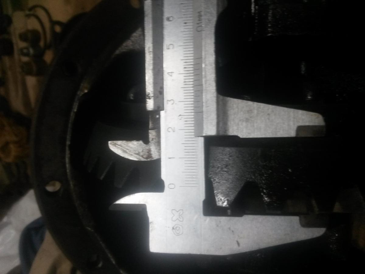

kombrig 603 Опубликовано 9 ноября, 2018 перелистал всю тему , но так точно и не разобрался , вот эта пара узкая Поделиться сообщением Ссылка на сообщение Поделиться на другие сайты
лёха71 33 Опубликовано 11 декабря, 2018 узкаяВот узкая , 26 мм. в газелевском редукторе передаточное 4.3 , а в 3110 - 32 мм. Так какая пара от волги " узкая " ? Кто нибудь конкретно знает нюансы установки ГП от волги 3110 ? Какая подходит и на какой диф ? Поделиться сообщением Ссылка на сообщение Поделиться на другие сайты

Сухов А. 196 Опубликовано 13 декабря, 2018 Пары 43х11 , 43х12 , так называемые волговские, ставятся на дифференциал "старого образца" под (широкую пару). Поделиться сообщением Ссылка на сообщение Поделиться на другие сайты
