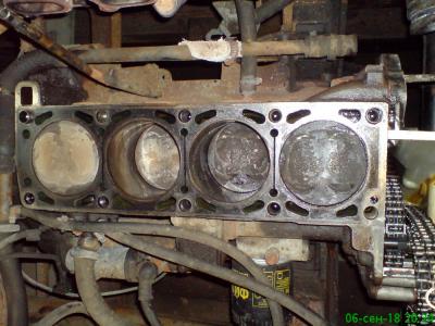

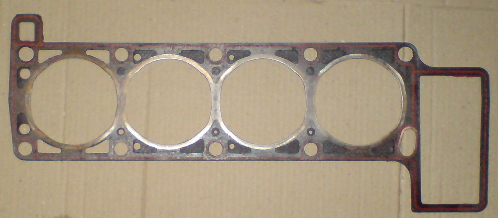

Влад 29 0 Опубликовано 6 сентября, 2018 Обычная ситуация для этой ветки - греется мотор. На ходу 95-98* (раньше было 80-85*) После остановки тосол выпирает через РБ. Помпа 406, принуд. Проверено всё, что возможно(насос, радиатор, шланги и т.д)Снял башку на предмет пробоя прокладки, а она целёхонькая, даже намёка на пробой нет.НО обнаружил странную вещь: два первых цилиндра практически не работали (судя по их мокрому виду), но мотор не троил.Отсюда вопрос: откуда в камере сгорания тосол и в чем, все-таки причина перегрева? Поделиться сообщением Ссылка на сообщение Поделиться на другие сайты
Татарин 6 686 Опубликовано 6 сентября, 2018 НО обнаружил странную вещь: два первых цилиндра практически не работали (судя по их мокрому виду), но мотор не троил.Отсюда вопрос: откуда в камере сгорания тосол и в чем, все-таки причина перегрева? Голову на опрессовку. Поделиться сообщением Ссылка на сообщение Поделиться на другие сайты
Влад 29 0 Опубликовано 6 сентября, 2018 Голову на опрессовку.Легко сказать... У Вас - Великий Новгород, а у нас маленький городок. Поделиться сообщением Ссылка на сообщение Поделиться на другие сайты
Татарин 6 686 Опубликовано 6 сентября, 2018 Легко сказать... У Вас - Великий Новгород, а у нас маленький городок.Берёшь кусок ДСП(на раз хватит),оргстекла,кусок резины,струбцин 6штук.Подходящее корыто.Делаешь заглушку с "ершом " под шланг. И бултых её вгорячую воду.Дуешь воздухом смотришь,пузырит,не пузырит.Догреваешь воду,до рабочей температуры.Опять смотришь.Всё в сарайке делается. 1 Поделиться сообщением Ссылка на сообщение Поделиться на другие сайты
Влад 29 0 Опубликовано 6 сентября, 2018 Берёшь кусок ДСП(на раз хватит),оргстекла,кусок резины,струбцин 6штук.Подходящее корыто.Делаешь заглушку с "ершом " под шланг. И бултых её вгорячую воду.Дуешь воздухом смотришь,пузырит,не пузырит.Догреваешь воду,до рабочей температуры.Опять смотришь.Всё в сарайке делается.При такой технологии можно увидеть только наружную трещину Поделиться сообщением Ссылка на сообщение Поделиться на другие сайты
Татарин 6 686 Опубликовано 6 сентября, 2018 При такой технологии можно увидеть только наружную трещинуЕсли из свечных колодцев запузырило, то уже понятно куда лезть с "хитрым глазом" Поделиться сообщением Ссылка на сообщение Поделиться на другие сайты

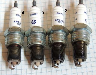

Маркич 702 Опубликовано 7 сентября, 2018 Судя по свечам - не было в цилиндрах тосола. Вернее, я бы погрешил на 3 и 4ый.Не обьясню химию процесса, но та камера, в которую попадает обычно вычищается/выгорает до состояния котовых яиц. А в 1-2 явно жёр масла. Да, резьбовые колодцы в блоке выдуй, а то раздавишь Поделиться сообщением Ссылка на сообщение Поделиться на другие сайты
Slavyan 947 Опубликовано 7 сентября, 2018 1 и 2 цилиндр сильный жор масла Поделиться сообщением Ссылка на сообщение Поделиться на другие сайты
Влад 29 0 Опубликовано 7 сентября, 2018 Причина жора, я так понимаю, масл. кольца и с перегревом не связаны Поделиться сообщением Ссылка на сообщение Поделиться на другие сайты
Татарин 6 686 Опубликовано 7 сентября, 2018 Это можно было выяснить пока движка собран был.Теперь что-бы понять кольца или нет по любому поршни нужно вытаскивать.И почему тогда только на двух цилиндрах кольца сели? Посмотри, как колпачки на клапанах поживают,и ещё количество "грибов" на впускных клапанах.Если через втулки масло тянуло, то на этих двух цилиндрах ,клапана в "болдавешки" превратились. Поделиться сообщением Ссылка на сообщение Поделиться на другие сайты
