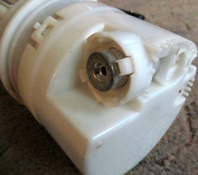

sspace 2 Опубликовано 26 апреля, 2013 Подскажите пожалуйста, знающие люди.1. Какое давление должно быть в рампе и какое максимальное давление должен давать сам ЭБН от бизнеса Е3(сайберовский)?2. Чем его проще всего заменить? История:Первый раз ЭБН у меня умер(совсем) на 17000 - забился солью, непонятно откуда взявшейся в баке.Второй раз сейчас помирает(на последнем издыхании уже) на 42000. Но сейчас он чистенький, бенза мало перегнал - на газе обычно езжу. Бак не опустошаю.У нас этот ЮБН(модуль) стоит 11000р. И никакой ремонтопригодности. Отдельно ЭБН к нему ЭБН, фильтры, трубки не продаются. Просто так другой модель не поставишь - диаметр другой. Сам бензонасос тоже не поставишь другой - фишка оригинальная, не как у остальных. В общем платить 11000р вместо обычных 3000 за этот кал не хочется. Поделиться сообщением Ссылка на сообщение Поделиться на другие сайты

Spas750 327 Опубликовано 26 апреля, 2013 Подскажите пожалуйста, знающие люди.1. Какое давление должно быть в рампе и какое максимальное давление должен давать сам ЭБН от бизнеса Е3(сайберовский)?2. Чем его проще всего заменить? История:Первый раз ЭБН у меня умер(совсем) на 17000 - забился солью, непонятно откуда взявшейся в баке.Второй раз сейчас помирает(на последнем издыхании уже) на 42000. Но сейчас он чистенький, бенза мало перегнал - на газе обычно езжу. Бак не опустошаю.У нас этот ЮБН(модуль) стоит 11000р. И никакой ремонтопригодности. Отдельно ЭБН к нему ЭБН, фильтры, трубки не продаются. Просто так другой модель не поставишь - диаметр другой. Сам бензонасос тоже не поставишь другой - фишка оригинальная, не как у остальных. В общем платить 11000р вместо обычных 3000 за этот кал не хочется.Не знаю что там не подходит, попадались всякие разные модули, и под штекер и припаенные, и в стакан не лезет сам насос, в диаметре меньше на 3мм, и старый оскол боьшой в диаметре, все это переделывалось на обычный БОШ, СИМЕНС и работают и теперь ремонтиуются на раз-два. Просто надо при ремонте немножко головой подумать. У меня лично стоит с 2006 года модуль БОШ, на нем сетка и внутри на насосе и снаруже у дна, и за полмилиона не разу не думал идти модуль в сборе покупать, даже направляйки уже отваливались, приварил. Поделиться сообщением Ссылка на сообщение Поделиться на другие сайты
biznesfurgon2010 12 Опубликовано 26 апреля, 2013 Ищи любой с клапаном. Подбирай. Примерно 3000-4000р. Фишки и поменять можно, всяко дешевле выйдет. А больше никаких отличий нет, давление то же. Их просто на складе дохера припасено, вот и ставят на газель, куда их девать то. Это слова инженера по гарантии нашего дилера ГАЗа. Поделиться сообщением Ссылка на сообщение Поделиться на другие сайты

sspace 2 Опубликовано 28 апреля, 2013 Ivan Rogozin, Да, просто провалится. Это, конечно можно решить, установкой какого-нть адаптера(шайба с резиновой прокладкой), но пока думаю в сторону замены именно самого бензонасоса и фишки.Фишку тоже не просто найди.Замеры давления на рампе показывают 2.7, что, конечно же маловато. Прямо с модуля выдает 3.Инструкция по ремонту УМЗ4216 говорит, что должно быть 4bar. А редукционниик, это вот это? Поделиться сообщением Ссылка на сообщение Поделиться на другие сайты
biznesfurgon2010 12 Опубликовано 28 апреля, 2013 Да, это клапан. Поделиться сообщением Ссылка на сообщение Поделиться на другие сайты
