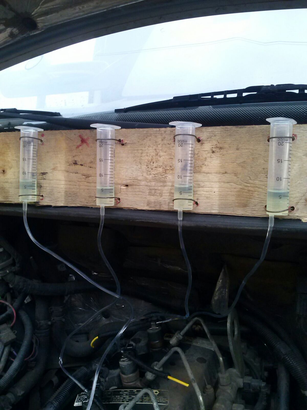

Alex030569 7 028 Опубликовано 16 октября, 2015 Купил четыре шприца и две системы-капельницы,от них взял шланги,подсоединил на обратку.За минуту нагнало 6-7 мл с каждой форсунки.Пишут что должно быть в пределах 10 мл.Форсунки в норме или нужен еще какой то тест? Поделиться сообщением Ссылка на сообщение Поделиться на другие сайты
fff187 213 Опубликовано 16 октября, 2015 Купил четыре шприца и две системы-капельницы,от них взял шланги,подсоединил на обратку.За минуту нагнало 6-7 мл с каждой форсунки.Пишут что должно быть в пределах 10 мл.Форсунки в норме или нужен еще какой то тест?Пробег какой?У меня вот столько налило https://www.drive2.ru/l/7930602/ Поделиться сообщением Ссылка на сообщение Поделиться на другие сайты
Alex030569 7 028 Опубликовано 16 октября, 2015 Пробег какой?У меня вот столько налило https://www.drive2.ru/l/7930602/За 300 тыс перешагнул. 1 Поделиться сообщением Ссылка на сообщение Поделиться на другие сайты
fff187 213 Опубликовано 16 октября, 2015 За 300 тыс перешагнул.Сепар стоит? Поделиться сообщением Ссылка на сообщение Поделиться на другие сайты
Alex030569 7 028 Опубликовано 16 октября, 2015 Сепар стоит?Стоит доп.фильтр-камазовский,тонкой очистки.Но только не две колбы,а одна. Принципе родной фильтр у нас хороший.Вторым фильтром просто страхуюсь от воды-заправляться то приходится где попало,по России езжу. Поделиться сообщением Ссылка на сообщение Поделиться на другие сайты

Без ника 232 Опубликовано 16 октября, 2015 Купил четыре шприца и две системы-капельницы,от них взял шланги,подсоединил на обратку.За минуту нагнало 6-7 мл с каждой форсунки.Пишут что должно быть в пределах 10 мл.Форсунки в норме или нужен еще какой то тест?Ну 3 мл в трубках наверно. Поделиться сообщением Ссылка на сообщение Поделиться на другие сайты
Alex030569 7 028 Опубликовано 16 октября, 2015 Для чего стал проверять обратку? Есть какие то проблемы с запуском или черный дым из трубы?Просто душу успокоить,все же пробег за 300 уже. Поделиться сообщением Ссылка на сообщение Поделиться на другие сайты
Alex030569 7 028 Опубликовано 16 октября, 2015 Ну 3 мл в трубках наверно.на вряд ли,они же с капельницы,тонкие.Были бы с омывайки стекла,может и было в них 3 мл. Поделиться сообщением Ссылка на сообщение Поделиться на другие сайты
Алексей Никс-Сервис 5 Опубликовано 16 октября, 2015 Если проблем с запуском нет и движок не троит. То считай что успокоил, обратка нормальная и нет смысла трогать форсунки. 1 Поделиться сообщением Ссылка на сообщение Поделиться на другие сайты

fff187 213 Опубликовано 16 октября, 2015 Ну объясните в чем смысл... Жалко вам, что ли?!Сколько в цилиндры столько и в обратку.Много в обратке (больше 20 мл) значит льет форсунка. 1 Поделиться сообщением Ссылка на сообщение Поделиться на другие сайты
Кедр 1 654 Опубликовано 16 октября, 2015 Сколько в цилиндры столько и в обратку.Много в обратке (больше 20 мл) значит льет форсунка.Хммм понятно...Если предположить ,что в цилиндр точно столько же льёт, то да понятно...Спасибо.. Поделиться сообщением Ссылка на сообщение Поделиться на другие сайты
Алексей Никс-Сервис 5 Опубликовано 16 октября, 2015 Сколько в цилиндры столько и в обратку.Много в обратке (больше 20 мл) значит льет форсунка.Не совсем корректно. Форсунка может лить в обратку, а подача в цилиндр будет в норме. Хотя если льет сильно в обратку, то и подача в цилиндр может увеличиться. А обратка влияет на сброс давления, создаваемое тнвд. Из-за чего машина хуже заводится. Поделиться сообщением Ссылка на сообщение Поделиться на другие сайты
Лёха Юрич 135 Опубликовано 16 октября, 2015 теска , это ты ещё мягко сказал. я такого бреда ещё не слышал ( сколько обратка столько и в цилиндр) - а от клиентов я уже многого наслушался. пока форсунка не стала совсем "дырявая" по обратке ( что б было понятно это где то начиная со 100 , 120 кубиков за минуту) - впрыск никак не увеличивается . обратка - это всего лишь показатель состояния механики форсунки , и она НИКАК не привязана к подаче 3 Поделиться сообщением Ссылка на сообщение Поделиться на другие сайты
fff187 213 Опубликовано 16 октября, 2015 теска , это ты ещё мягко сказал. я такого бреда ещё не слышал ( сколько обратка столько и в цилиндр) - а от клиентов я уже многого наслушался. пока форсунка не стала совсем "дырявая" по обратке ( что б было понятно это где то начиная со 100 , 120 кубиков за минуту) - впрыск никак не увеличивается . обратка - это всего лишь показатель состояния механики форсунки , и она НИКАК не привязана к подаче...БРЕДА...не слышал.Ваши специ у меня год назад проверяли.Только все норм сказали.Мерили по обратке.Хотя я обратил внимание на дым сизый.С Н.Новгорода приезжал просил посмотреть что да как,заменить если что.Сделал в другом месте. Поделиться сообщением Ссылка на сообщение Поделиться на другие сайты
Alex030569 7 028 Опубликовано 16 октября, 2015 ...БРЕДА...не слышал.Ваши специ у меня год назад проверяли.Только все норм сказали.Мерили по обратке.Хотя я обратил внимание на дым сизый.С Н.Новгорода приезжал просил посмотреть что да как,заменить если что.Сделал в другом месте.О как!А мы ему верили,думали профи!Я то же хотел к нему заехать.Спасибо что предупредил. Поделиться сообщением Ссылка на сообщение Поделиться на другие сайты
