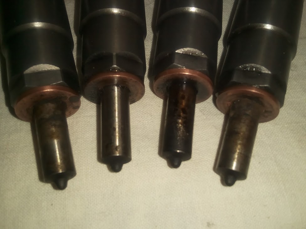

AIR79 0 Опубликовано 3 апреля, 2017 Здравствуйте! Купил Газель с нерабочим каминсом, не заводится. Топливная однозначно убитая, вместо штатного фильтра стоял "какой то от 3-х литрового японского грузовика" плюс сепаратор СЕПАР-2000. Форсунки уже заменены не первый раз, форсунка 3-го цилиндра с налетом смолы. Прочистка рампы показала наличие стружки из ТНВД. С машиной забрал еще 2 комплекта форсунок, один из которых серый, а не блестящий, видимо оригинальный. Смысла покупать еще комплект форсунок не вижу, думаю обратиться к Лёхе Юричу, но что делать с ТНВД? Его ремонтируют на Каминсе или проще купить? Еще сделал замер компресии 18 - 15 - 4! - 21+. Мерял пока тем что есть - бензиновым со шкалой до 21-го очка, но только 4-й цилиндр превысил его давление, на днях хочу померить дизельным, чтоб узнать цифры точнее. В общем с двигателем все грустно, хотя пробег всего 66 тыс.км. Заказал себе INLINE 6, т.к. в нашем городе сервисов по каминсам нет, а дизелисты в один голос говорят выкинуть этот мотор и поставить японский... Поделиться сообщением Ссылка на сообщение Поделиться на другие сайты
AIR79 0 Опубликовано 3 апреля, 2017 От вас до Китая доплюнуть можно. :D Там халява. :) Прислушайтесь к мнению дизелистов. :rolleyes:Я пока не померял компрессию все же надеялся уложиться в сумму 60-70 тыс., а контрактный QD32 с коробкой без работы получается порядка 130 тыс. Но все же хочу прикинуть стоимость ремонта Камминса, лечу в Питер в конце месяца, может там и куплю з/ч. Переделок и так запланировал много, мотор хотел бы оставить если стоимость ремонта меня не разденет :) Поделиться сообщением Ссылка на сообщение Поделиться на другие сайты
AIR79 0 Опубликовано 5 апреля, 2017 А сколько стоит тнвд?А то мой 314.000 прошел, может скоро менять.32 тысячи руб. в среднем. Поделиться сообщением Ссылка на сообщение Поделиться на другие сайты
