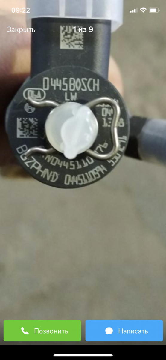

Fokusnik 0 Опубликовано 12 мая, 2022 Здравствуйте! Уважаемые форумчане, подскажите, пожалуйста, при покупке стояла одна заменённая форсунка, не нравятся шрифты на ней, отличаются от большинства фотографий форсунок в сети. Это подделка? Поделиться сообщением Ссылка на сообщение Поделиться на другие сайты
tuner1979 20 Опубликовано 13 мая, 2022 Подключаете сканер и смотрите соответствует ли код на форсунке с показаниями сканера заодно узнаете прописан он или нет, если нет, то нада прописать Поделиться сообщением Ссылка на сообщение Поделиться на другие сайты
