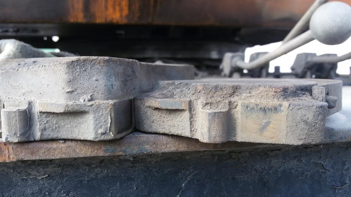

олег77 5 Опубликовано 24 сентября, 2015 колодки. с левой и правой стороны, соответственно. пробег 105т км. Поделиться сообщением Ссылка на сообщение Поделиться на другие сайты
alex134 1 962 Опубликовано 26 сентября, 2015 олег77, это нормально. Поделиться сообщением Ссылка на сообщение Поделиться на другие сайты
B.V.A 4 651 Опубликовано 27 сентября, 2015 колодки. с левой и правой стороны, соответственно. пробег 105т км. Я их меняю местами, и у вас еще норм. хавает прямо (пробег небольшой). Поделиться сообщением Ссылка на сообщение Поделиться на другие сайты
Knyz 163 33 Опубликовано 29 сентября, 2015 Вчера менял задние колодки с права в ноль до металла а с лева ходить и ходить .Ни клинило не дымило пробег 170000км Поделиться сообщением Ссылка на сообщение Поделиться на другие сайты
B.V.A 4 651 Опубликовано 29 сентября, 2015 Ни клинило не дымило Точнее будет прихватывало, обычно на ямке от удара отпускает, симптом похож на смену ветра когда идешь по трассе. Поделиться сообщением Ссылка на сообщение Поделиться на другие сайты
Knyz 163 33 Опубликовано 29 сентября, 2015 Да нет коллега вобще ни каких проблем не было .зимой было бы ощутимо летом не чувствовал,бывало что с горы долго спускаешься на затяжном спуске притормаживаешь после под дымливает ,но было пару раз и все. Поделиться сообщением Ссылка на сообщение Поделиться на другие сайты
