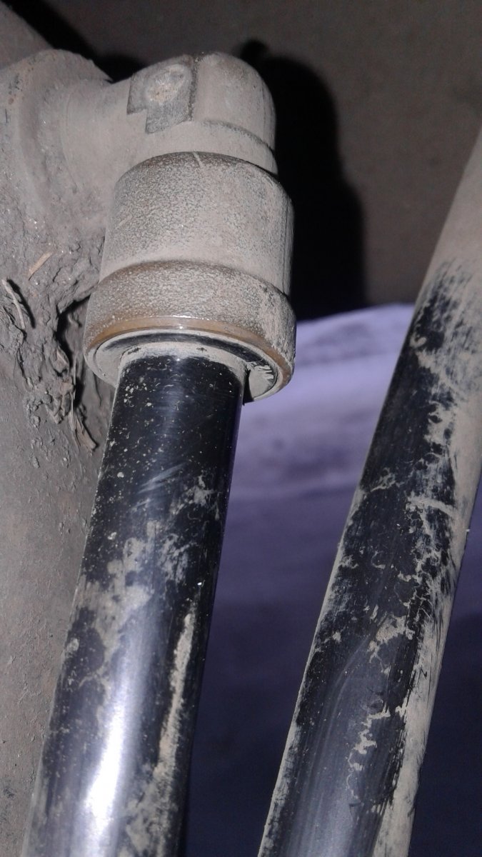

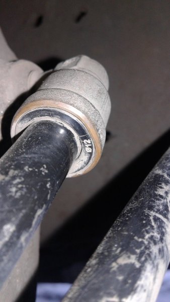

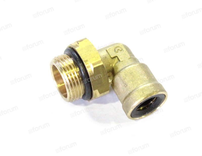

Доброго всем. Лопнула  ПХВ трубка соединяющая правый и левый ресивер. Пока найти замену не можем. На схеме два шланга с переходником на раме, у меня же одна трубка проходящая сквозь раму. Но самое интересное как её снять. штуцер имеет только одну резьбу входящую в рессивер, причём штуцер угловой, а тубка в него входит и нет никаких гаек.Как будто одноразовое соединение. Может кто сталкивался, как снять эту трубку? Кстати все штуцера на ресиверах  такие же и с пластиковыми трубками.
Славк
Что то похожее
Изменено пользователем Славк
Славк
как это разбирается или это одноразовое
Knyz 163
Нажимаешь на черную втулку с двух сторон, надо утопить и сдергиваешь трубку.
  • Нравится 3
старый1972
К этим фитингам ключики специальные продаются, по диаметру трубки, в форме полумесяца. Если знать устройство, то и отверткой справиться можно.
  • Нравится 3
