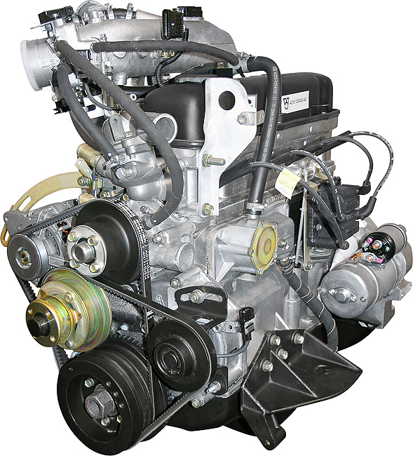

YNP 0 Опубликовано 12 ноября, 2013 Привет всем!,Люди, а где тут 3 ремня?, чего-то я не понимаю...На движке 2009 года как должно быть? Поделиться сообщением Ссылка на сообщение Поделиться на другие сайты
Toyota007 2 891 Опубликовано 12 ноября, 2013 Привет всем!,Люди, а где тут 3 ремня?, чего-то я не понимаю...На движке 2009 года как должно быть?На фото нет насоса гура!!!Это и есть третий ремень.Кстати умз-4216 имеет три вида разных ремней,до 2009г. три ремня своих размеров,с 2010г.двигатель бизнес,свои размеры на ремни,и третий мотор с поликлиновыем ремнем,там два ремня,поликлин и насос гура... Поделиться сообщением Ссылка на сообщение Поделиться на другие сайты
YNP 0 Опубликовано 12 ноября, 2013 На фото нет насоса гура!!!Это и есть третий ремень.Кстати умз-4216 имеет три вида разных ремней,до 2009г. три ремня своих размеров,с 2010г.двигатель бизнес,свои размеры на ремни,и третий мотор с поликлиновыем ремнем,там два ремня,поликлин и насос гура...А, спасибо, понял...Я натяжной ролик с гуром перепутал :rolleyes: До бизнеса какие размеры были, 1040/900/750? Поделиться сообщением Ссылка на сообщение Поделиться на другие сайты
