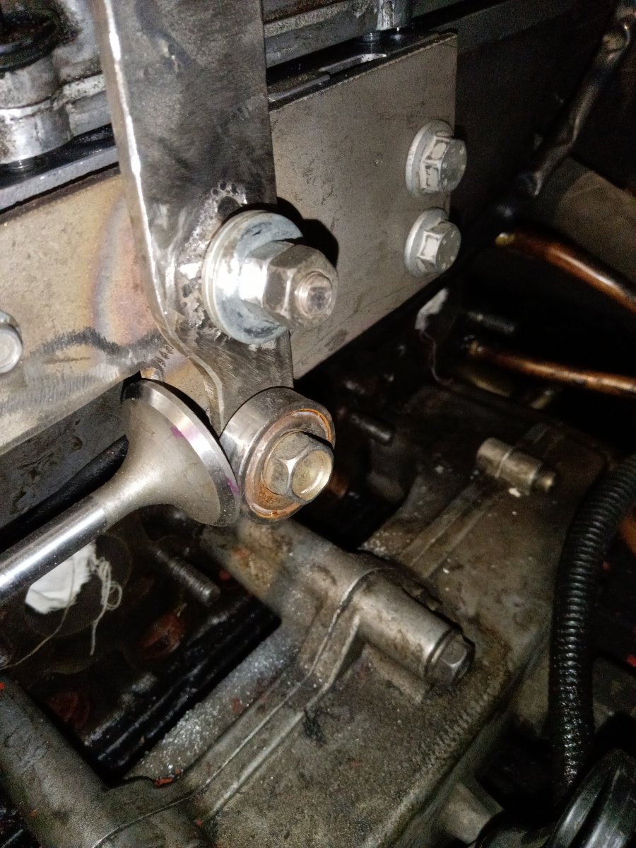

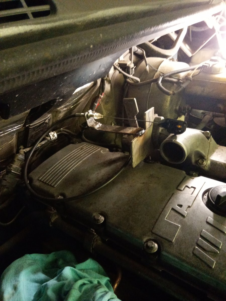

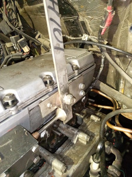

сидор 27 Опубликовано 17 января, 2021 еще не доделал педаль установлена,трос проведен,осталось немного помудрить с креплением на двигле и глушилкой.Самому хочется быстрее испытать.Переделываю так что бы если что то можно было вернуться к электрике Поделиться сообщением Ссылка на сообщение Поделиться на другие сайты
сидор 27 Опубликовано 17 января, 2021 педаль установлена,трос проведен,осталось немного помудрить с креплением на двигле и глушилкой.Самому хочется быстрее испытать.Переделываю так что бы если что то можно было вернуться к электрике Поделиться сообщением Ссылка на сообщение Поделиться на другие сайты
сидор 27 Опубликовано 17 января, 2021 медленно но всетаки продвигается. 1 Поделиться сообщением Ссылка на сообщение Поделиться на другие сайты

kombrig 605 Опубликовано 22 января, 2021 8 часов назад, сидор сказал: В эту субботу буду дальше колдовать.Надеюсь закончить.Колдовать позволяют только выходные начало темы прочитал?как все советуют колхоз убрать. Поделиться сообщением Ссылка на сообщение Поделиться на другие сайты
