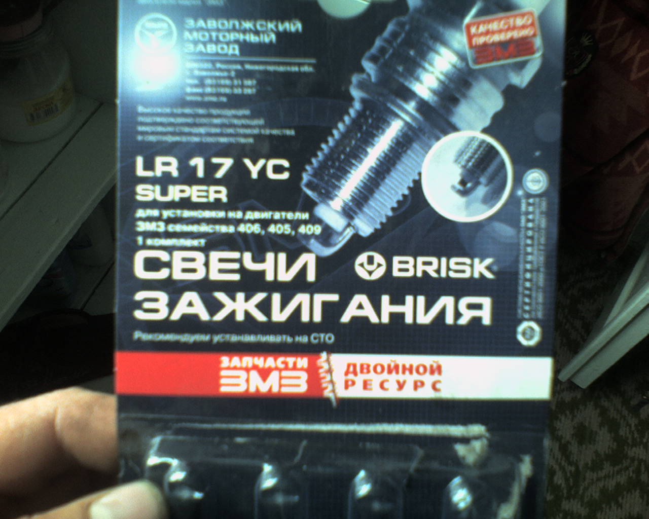

vovanli 7 Опубликовано 29 октября, 2010 сегодня купил эти свечи сказали что под мой двигатель заточены, правда или обманули меня? Поделиться сообщением Ссылка на сообщение Поделиться на другие сайты
Crady 8 677 Опубликовано 29 октября, 2010 Ну да, пьяный токарь запорол партию материала, теперь это называется не брак а модернизация.. А потом пойдут головки без бугелей. А пиплу втерли про модернизацию и он схавал..тогда этот токарь там второй год уже этим занимается!видать ему и руководство наливает хорошо!литр премии каждый день! :lol: По каким параметрам???? Даже в иномарочной диллерской документации есть непонятные темные моменты... которые расходятся на практике. У вас знания основаваются только на документации? На практике все по другому. Можете на карбовые движки ставить и 1.0 мм зазора, но не спрашивайте почему хлопает и так часто летят провода с наконечниками. Стабильно и без хлопков движки эти будут работать с зазором 0.7, хотя если выставить зазор 1.0 мм, то смесь в двигателе горит намного лучше, только хлопает при акселерации.Из практики: машины с зазором 0.7 пробегают без хлопков до 10 тыс. км, ближе в 15 начинают похлопывать. машины с зазором 0.8 начинают хлопать при пробеге 3-5 тыс. машины с зазором 1.0 мм все время хлопают.Р.S. Есть на газелях до Е-2 еще мозги типа СОАТЭ, так те хлопают не важно какой зазор... просто хлопают под длительной нагрузкой и все. А документацию к старым вазам, класике читали? Там указан зазор 0.5, только машины с таким зазором дергаются..про зазоры на иномарках.дилерской документацией не пользуюсь,есть база данных,по ней и ориентируюсь.Если выставлены зазоры нормально,как положено и меняются свечи во время,то и хлопков не будет.А если пытаться экономить на всём,то тогда ездить на лисапеде надо! :P К старым вазам видать то же не читали толком документацию,обрати внимание КАКИЕ там свечи должны быть и попробуй их найти сей час в продаже! Поделиться сообщением Ссылка на сообщение Поделиться на другие сайты
SANIOK 0 Опубликовано 29 октября, 2010 сегодня купил эти свечи сказали что под мой двигатель заточены, правда или обманули меня?Именно эти свечи стояли с завода на моей машине - хорошие свечи, если не паленые :rolleyes: Поделиться сообщением Ссылка на сообщение Поделиться на другие сайты
alexgop 998 Опубликовано 29 октября, 2010 denisgbo, вопрос тебе. а откуда ваще берётся этот зазор?? какие параметры влияют на величину зазора электрода?? Поделиться сообщением Ссылка на сообщение Поделиться на другие сайты
Алексей Ф. 10 917 Опубликовано 29 октября, 2010 сегодня купил эти свечи сказали что под мой двигатель заточены, правда или обманули меня?Стояли с завода такие и потом только их и брал -служат у меня (метан) по 70 тыс км с промежуточной регулировкой зазоров до 0,7 -хлопков нет !Пробег 280 тыс км Поделиться сообщением Ссылка на сообщение Поделиться на другие сайты
Соболёк 282 619 Опубликовано 29 октября, 2010 Стояли с завода такие и потом только их и брал -служат у меня (метан) по 70 тыс км с промежуточной регулировкой зазоров до 0,7 -хлопков нет !Пробег 280 тыс кмТоже всегда такие покупаю, пробег почти 200тыс менял раз 5 всего, хорошие свечи! Поделиться сообщением Ссылка на сообщение Поделиться на другие сайты
Hammer-Blow 4 Опубликовано 29 октября, 2010 Сегодня зашёл в магазин и нашёл свечи АУ17ДВРМ под ключ 16 они как раз! Получается, что они аналог А17ДВРМ. Поделиться сообщением Ссылка на сообщение Поделиться на другие сайты
vovanli 7 Опубликовано 29 октября, 2010 ну я рад что купил точто надо, всем спасибо Поделиться сообщением Ссылка на сообщение Поделиться на другие сайты
