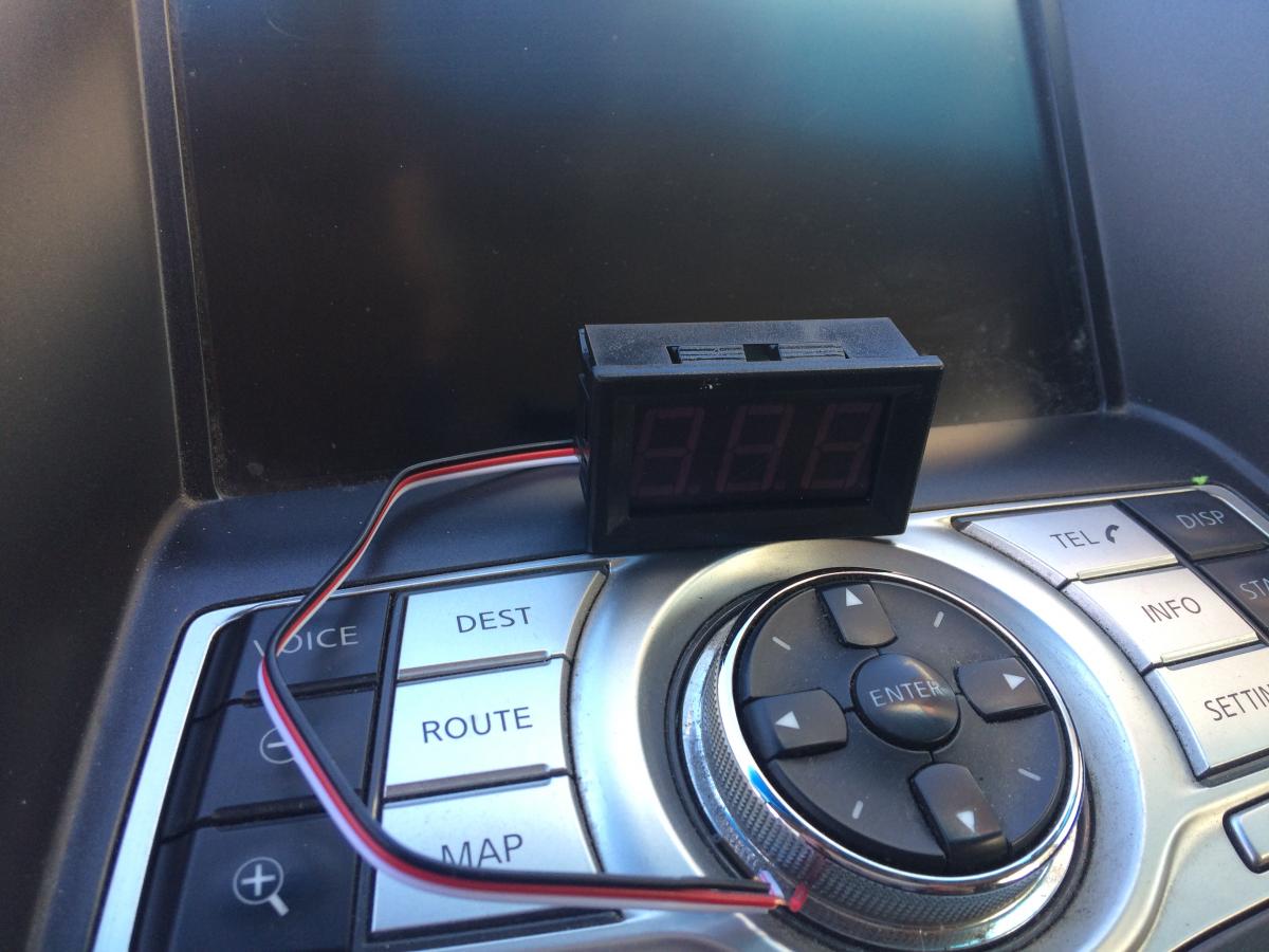

rusgg 3 954 Опубликовано 6 апреля, 2013 не для смеха скажу потребляет очень мало энергии, можно не отключать от акб 5 Поделиться сообщением Ссылка на сообщение Поделиться на другие сайты
Toyota007 2 884 Опубликовано 6 апреля, 2013 И чем он отличается от обычного??? Поделиться сообщением Ссылка на сообщение Поделиться на другие сайты
rusgg 3 954 Опубликовано 6 апреля, 2013 И чем он отличается от обычного???да ничем так то, точный и электричества не потребляет Поделиться сообщением Ссылка на сообщение Поделиться на другие сайты

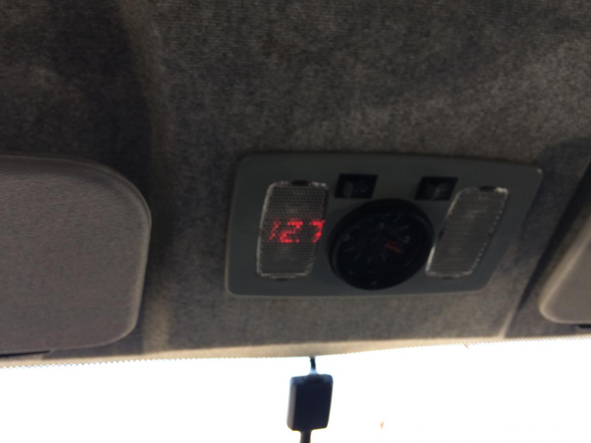

Серёга7 139 Опубликовано 26 октября, 2018 да ничем так то, точный и электричества не потребляетПодскажи пожалуйста, что там за бумажным табло с бумажной стрелкой ? И куда именно включен вольтметр (то есть место врезки в бортовую сеть)? Поделиться сообщением Ссылка на сообщение Поделиться на другие сайты
rusgg 3 954 Опубликовано 26 октября, 2018 Подскажи пожалуйста, что там за бумажным табло с бумажной стрелкой ? И куда именно включен вольтметр (то есть место врезки в бортовую сеть)?Шаговый моторчик , с привода станка какогото, и чип управления с драйвером моторчика 1 Поделиться сообщением Ссылка на сообщение Поделиться на другие сайты
rusgg 3 954 Опубликовано 26 октября, 2018 Этот моторчик потребляет энергию только во время переключения, изменения напряжения тоесть Ток покоя меньше 0.001 амперов 1 Поделиться сообщением Ссылка на сообщение Поделиться на другие сайты
Toyota007 2 884 Опубликовано 26 октября, 2018 Этот моторчик потребляет энергию только во время переключения, изменения напряжения тоестьТок покоя меньше 0.001 амперовВсе очень сложно,я вот такой китайский себе поставил,стоит копейки, точность шикарная потребления тока ни какого,горит табло у меня постоянно. 2 Поделиться сообщением Ссылка на сообщение Поделиться на другие сайты
rusgg 3 954 Опубликовано 26 октября, 2018 Да у меня тоже стоят два таких Тот что в первом посте это тяжело представить в машине 1 Поделиться сообщением Ссылка на сообщение Поделиться на другие сайты
Серёга7 139 Опубликовано 26 октября, 2018 Все очень сложно,я вот такой китайский себе поставил,стоит копейки, точность шикарная потребления тока ни какого,горит табло у меня постоянно.Он как-то называется ? Как выглядит сам по себе вольтметр, который в потолке стоит ? Тоже хочу вольтметр поставить. В магазинах ничего путного нет, придётся тоже заказывать. Просто я такой вольтметр тут уже у кого-то видел. Шаговый моторчик , с привода станка какогото, и чип управления с драйвером моторчикаСпасибо)Мне пожалуй тоже сложно .. У Тоёты вольтметр понятнее) И в темноте видно) Поделиться сообщением Ссылка на сообщение Поделиться на другие сайты
