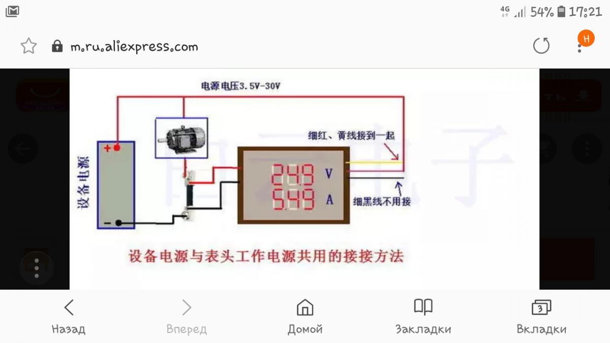

rusgg 4 003 Опубликовано 28 октября, 2018 Стартер или шунт ? .. У меня на первой машине шунт стоит на толстом красном проводе с плюсовой клеммы АКБ, идущем на потребители. Второй кабель, чёрный, потолще, с плюсовой клеммы идёт на стартер. Получается шунт с силовым кабелем стартера не связан. Через шунт идёт только управление стартером. Значит 100А говоришь хватит ?) А если с запасом поставить ?, ну вот например как в этом приборе, там шунт на 200А в комплекте идёт ... https://ru.aliexpress.com/item/DC-0-300V-200A-Voltmeter-Ammeter-200A-Shunt-Digital-LED-Voltage-Current-Panel-Meter-FOR-12V/32688452938.html?spm=a2g0v.search0302.3.82.24f019c0KZs4Wd&ws_ab_test=searchweb0_0,searchweb201602_0_451_452_532_10618_317_318_319_10059_10696_10084_100031_10083_10887_320_10307_321_10889_322_323_204_326_10065_328_10068_10301_10103_10884,searchweb201603_0,ppcSwitch_0&algo_pvid=7afb589f-477a-4846-bdfb-026e859d359e&algo_expid=7afb589f-477a-4846-bdfb-026e859d359e-10По схеме там похоже для переменного напряжения,возможно будут немного не правильные показания, придется пилить шунтНу и питание схемы возможно потребует гальванической развязки,это тоже проблемаНадо схемы смотреть ,чтобы шунт был в плюсе Поделиться сообщением Ссылка на сообщение Поделиться на другие сайты

Серёга7 139 Опубликовано 28 октября, 2018 Я как - то разохотился и впендюрил аж два: теперь вижу и напругу и ток заряда, ну или разряда (только без стартера) и никаких шунтов. По моему амперметр более информативен, заодно можно контролировать как постепенно издыхает аккум. Сделано как советует Маркич,Старый амперметр как на волгах, ещё найти надо .. Это теперь наверно раритет. Позырю в тракторных запчастях, может есть чего .. По схеме там похоже для переменного напряжения,возможно будут немного не правильные показания, придется пилить шунтНу и питание схемы возможно потребует гальванической развязки,это тоже проблемаНадо схемы смотреть ,чтобы шунт был в плюсеХм, пишут что на авто .. 12/24 вольта .. Мне казалось в Газелях итп постоянка в проводке течёт .. дома в розетке переменка ... не ?) Действительно - зачем создавать себе ненужную информатику?Вольтметр нужно повесить на АКБ - и ты всегда будешь видеть и напряжение акума и идёт заряд от гены или нет. А больше ничего и не надо.Тут ситуёвина как со смартфонами и простыми кнопошными звонилками .. каждому своё. Кому-то охота пару кнопок под палец, а кому-то охота видеть и знать больше.) Вот клеммы плюсовые есть с вольтметром.Это удобно, если ты под капот лазаешь примерно с той же периодичностью, как часто справляешь естественные нужды. Мне например удобнее когда машина сама со мной общается через приборку, а не я ей в душу лезу по поводу и без .. И что если плохой?Вернуться в прошлое и проверить зарядку ?Нее)), лучше жить настоящим, читая показания на приборке) Это как с женщиной .. лучше вовремя слышать когда она тебе что-то важное говорит. Вот я и хочу её научить, чтобы она со мной разговаривала на понятном мне языке) Поделиться сообщением Ссылка на сообщение Поделиться на другие сайты
rusgg 4 003 Опубликовано 28 октября, 2018 Найди схему подключения с шунтом в плюсе,я таких пока не видел. Для того чтобы использовать схему с шунтом в минусе,нужен независимый или гальванически развязанный источник питания Поделиться сообщением Ссылка на сообщение Поделиться на другие сайты

Серёга7 139 Опубликовано 28 октября, 2018 Найди схему подключения с шунтом в плюсе,я таких пока не видел. Для того чтобы использовать схему с шунтом в минусе,нужен независимый или гальванически развязанный источник питанияПогоди .. там же пишут - DC. Это же постоянный ток. Этого мало ? "независимый или гальванически развязанный источник питания" .. это как ? Поделиться сообщением Ссылка на сообщение Поделиться на другие сайты
rusgg 4 003 Опубликовано 28 октября, 2018 Батарейки или через трансформатор Для питания индикатора Шунт у всех стоит в минусовом проводе,понимаешь что это значит? Поделиться сообщением Ссылка на сообщение Поделиться на другие сайты
Серёга7 139 Опубликовано 28 октября, 2018 То что шунт у всех в минусовом проводе врезан, вижу. Но что это значит не знаю, могу только предположить.. Говорю ж, я с электроникой на Вы .. Поделиться сообщением Ссылка на сообщение Поделиться на другие сайты
rusgg 4 003 Опубликовано 28 октября, 2018 В минусовом проводе от аккумулятора нужен шунт на 1000ампер Больше минусовых проводов нет Поделиться сообщением Ссылка на сообщение Поделиться на другие сайты
Серёга7 139 Опубликовано 28 октября, 2018 А если шунт в плюсовой провод с АКБ поставить ? .. Как думаешь, в чём там у китайцев прикол с "минусовым" подключением шунта ? Пишут же вот " DC 0-300 В 200A Вольтметр Амперметр + 200A шунт цифровой светодио дный Напряжение ток Панель метр для 12 В 24 В автомобильного аккумулятора"Вроде для авто .. Поделиться сообщением Ссылка на сообщение Поделиться на другие сайты
rusgg 4 003 Опубликовано 28 октября, 2018 Если минус шунта подключить к плюсу,а минус индикатора на минус,то видимо замкнет что то внутри индикатора Грубо говоря минус шунта и минус индикатора,это один и тот же провод,просто их два Поделиться сообщением Ссылка на сообщение Поделиться на другие сайты
Серёга7 139 Опубликовано 28 октября, 2018 Да нее), я имел ввиду что шунт врезать в плюсовой провод с акб. Поделиться сообщением Ссылка на сообщение Поделиться на другие сайты
rusgg 4 003 Опубликовано 28 октября, 2018 Короче один провод шунта идет на нагрузку,второй на массу. Между массой и нагрузкой индикатор измеряет напряжение Поделиться сообщением Ссылка на сообщение Поделиться на другие сайты
Серёга7 139 Опубликовано 28 октября, 2018 То есть эти все амперметры-вольтметры измеряют ток не на плюсовом проводе, а на минусовом ? Выходит, надо шунт врезать таки в минусовой провод с АКБ на массу ? Мне казалось что амперметр ставится только на плюсовой провод .. А вообще, в чём разница, ставить амперметр на минус или на плюс ? Поделиться сообщением Ссылка на сообщение Поделиться на другие сайты
rusgg 4 003 Опубликовано 28 октября, 2018 Все дело в чипе индикатора. Он измеряет напряжение между минусом и источникомЕсли на вход дать ему 14 вольт то он может сгореть,если нет защитыМаксимальное напряжение которое он может замерить 5 вольт,но в режиме измерения тока обычно 0.1 вольтЕсть индикаторы тока с кольцом кстати,может их проще использовать Поделиться сообщением Ссылка на сообщение Поделиться на другие сайты
