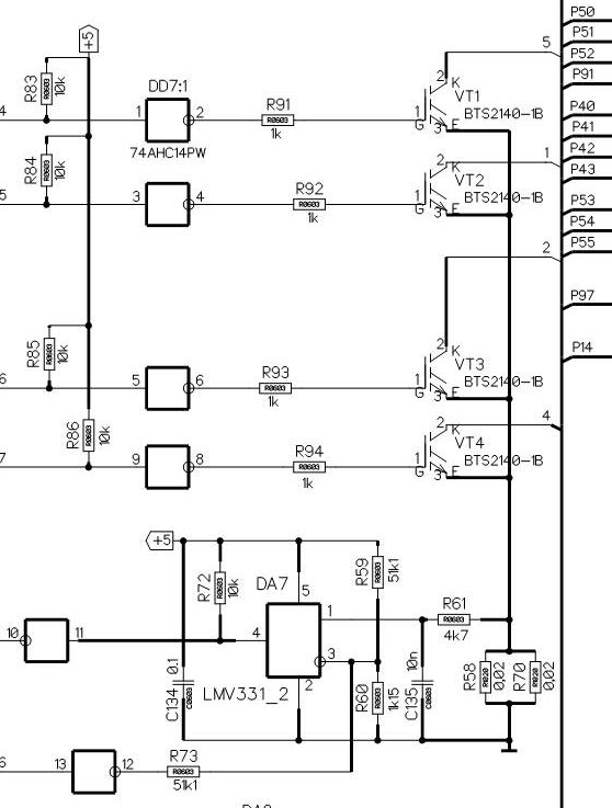

дай схему
вот январь, ток форсунки мериться под нагрузкой, по напряжению падения на двух резисторах паралельных по 0.2 ома
сверху четыре ключа, снизу блок замера тока форсунки
Изменено пользователем rusgg

дай схему
изучай.открывать через ИЕ,в других не откроется.

Crady
вот январь, ток форсунки мериться под нагрузкой, по напряжению падения на двух резисторах паралельных по 0.2 ома   сверху четыре ключа, снизу блок замера тока форсунки
то есть у тебя лампочки работают с той же частотой что и форсунки?
