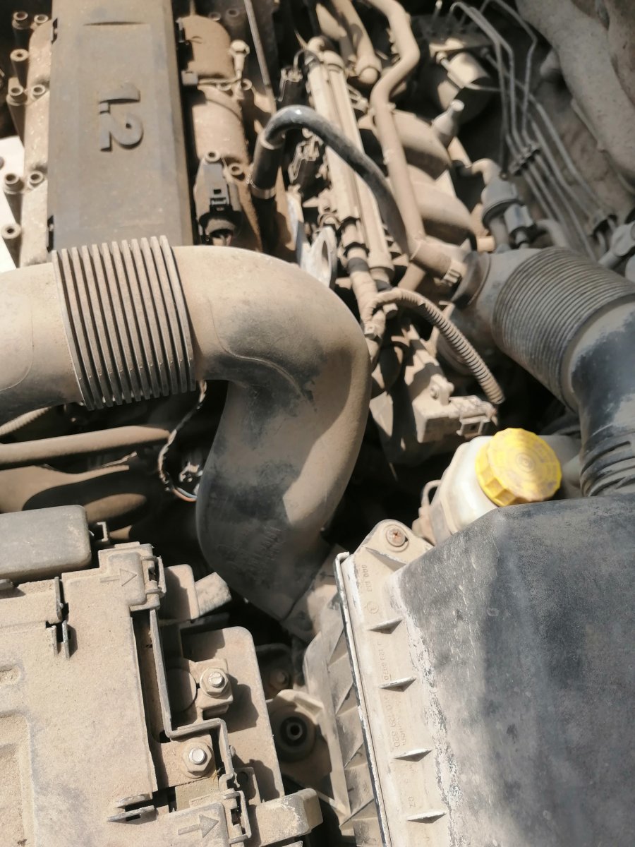

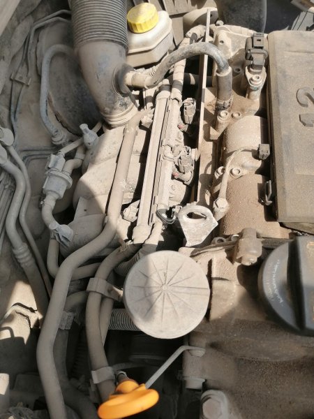

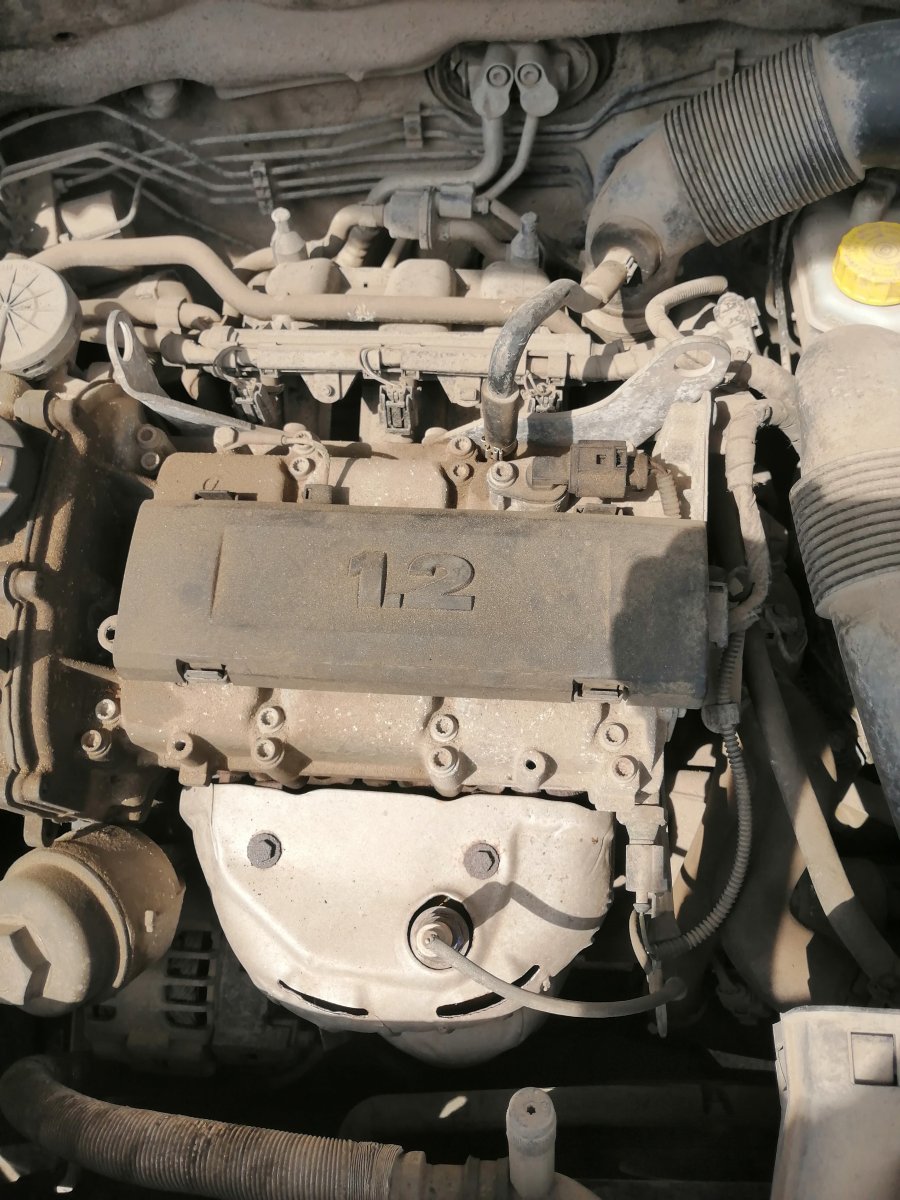

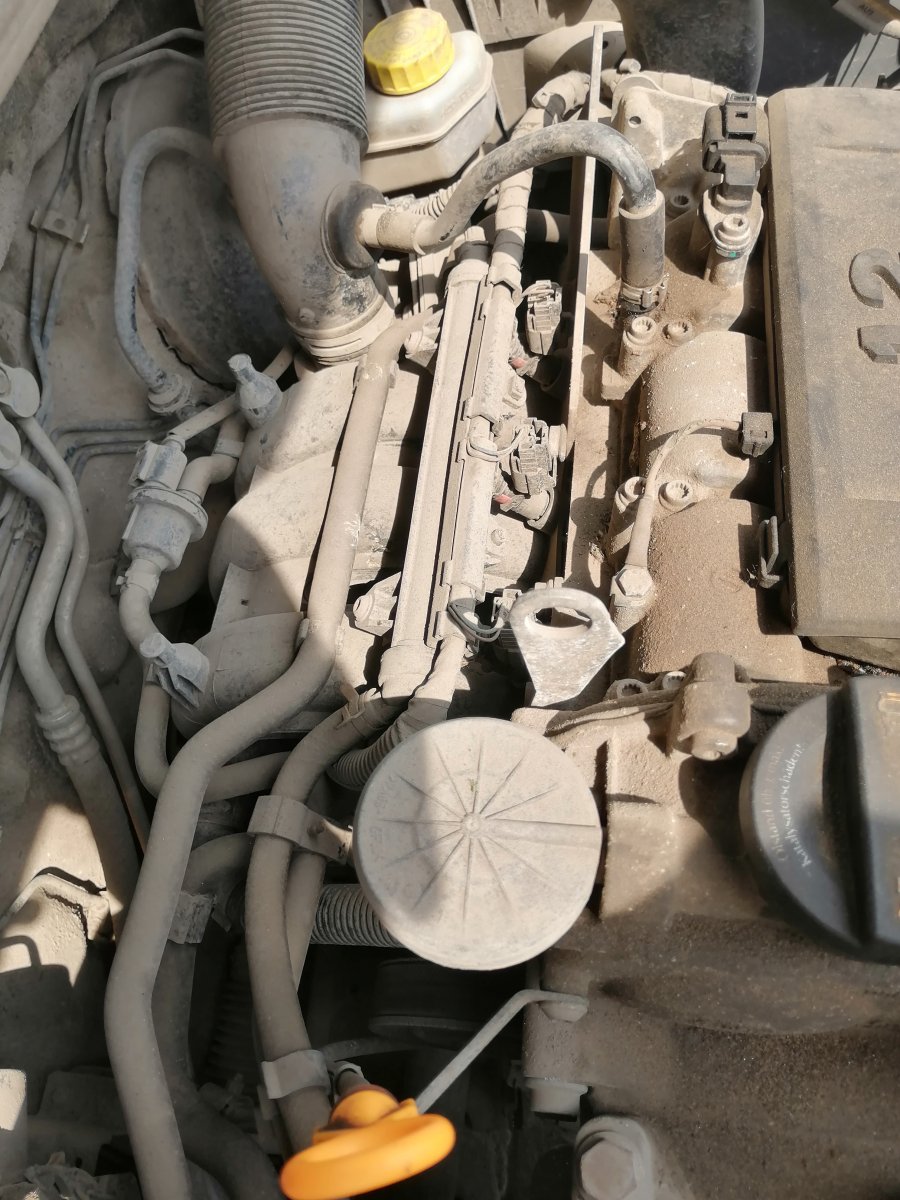

вилли 1 117 Опубликовано 22 июня В 19.06.2026 в 09:18, БРОДЯГА74 сказал: Предлагаешь по фотографии (диагноз)))) Недавно решили проблему масла на Румстере, именно заменой сапуна! Тоже жрет , жрет, пока всё масло не выбросило, заменили, не жрет...)) Только что, вилли сказал: А не подскажете, где сапун у шкоды, и сложно ли его менять. А то мой сервис по вагам первый раз о таком слышит 3 минуты назад, вилли сказал: А не подскажете, где сапун у шкоды, и сложно ли его менять. А то мой сервис по вагам первый раз о таком слышит Поделиться сообщением Ссылка на сообщение Поделиться на другие сайты
megaladon 380 Опубликовано 22 июня 1 час назад, вилли сказал: А не подскажете, где сапун у шкоды, и сложно ли его менять. А то мой сервис по вагам первый раз о таком слышит А-ха-ха:))) Хороший у вас Сервис%))) Сверху сапун с отводной трубкой во впускной патрубок. Крепиться 1 болтом под звёздочку на 30 по моему. Не помню точно:) Поделиться сообщением Ссылка на сообщение Поделиться на другие сайты
вилли 1 117 Опубликовано 22 июня Другой сервис береться, но через диагностику с эндоскопом 6 тыр, потом сам сапун наверно недешовый + замена... Может, ну его, дальше доливать? Самому поменять вроде не сложно, но запчасть как хорошую купить? Поделиться сообщением Ссылка на сообщение Поделиться на другие сайты
БРОДЯГА74 6 173 Опубликовано 23 июня 16 часов назад, вилли сказал: Другой сервис береться, но через диагностику с эндоскопом 6 тыр, потом сам сапун наверно недешовый + замена... Может, ну его, дальше доливать? Самому поменять вроде не сложно, но запчасть как хорошую купить? Оригинальный порядка 28-30 , товарищь нашел китайский за 5р, поставили, работает! НОООО у него движка другая, не такая как у тебя, находится справой сторны двигателя от кузова, сверху его невидно, только снизу...! Поделиться сообщением Ссылка на сообщение Поделиться на другие сайты
megaladon 380 Опубликовано 23 июня На Озоне 4 рубля стоит. PATRON. https://www.ozon.ru/product/klapan-ventilyatsii-karternyh-gazov-bzg-vw-polo-2001-2009-hb-2009-2017-skoda-faba-1999-2015-roomster-1051302993/?at=83tB07A1Gi4g3MV7cWmB40XtqJlnAnuEoBPLgC5mWW3v Но смысл его менять есть, если только там мембрана порвана. А так его надо снять, разобрать, вычистить и поставить обратно. 1 1 Поделиться сообщением Ссылка на сообщение Поделиться на другие сайты
БРОДЯГА74 6 173 Опубликовано 23 июня @megaladon Там маслоотделитель неразборный, он и закоксовывается. Поделиться сообщением Ссылка на сообщение Поделиться на другие сайты
вилли 1 117 Опубликовано 23 июня 18 минут назад, БРОДЯГА74 сказал: @megaladon Там маслоотделитель неразборный, он и закоксовывается. Маслоотделитель в этой шайбе, или в шланге? Поделиться сообщением Ссылка на сообщение Поделиться на другие сайты
БРОДЯГА74 6 173 Опубликовано 23 июня (изменено) Я про вот этот, у тебя скорее всего другой https://rossko.ru/card/febi-49184-nsii0015850931/?source=Techdoc&ref=model Двигатель CGGB (1400CC) Изменено 23 июня пользователем БРОДЯГА74 Поделиться сообщением Ссылка на сообщение Поделиться на другие сайты
вилли 1 117 Опубликовано 23 июня 15 минут назад, БРОДЯГА74 сказал: Я про вот этот, у тебя скорее всего другой https://rossko.ru/card/febi-49184-nsii0015850931/?source=Techdoc&ref=model Двигатель CGGB (1400CC) Посмотрел, выше. С азона. Вроде он. Возьму, если что-верну 46 минут назад, megaladon сказал: На Озоне 4 рубля стоит. PATRON. https://www.ozon.ru/product/klapan-ventilyatsii-karternyh-gazov-bzg-vw-polo-2001-2009-hb-2009-2017-skoda-faba-1999-2015-roomster-1051302993/?at=83tB07A1Gi4g3MV7cWmB40XtqJlnAnuEoBPLgC5mWW3v Но смысл его менять есть, если только там мембрана порвана. А так его надо снять, разобрать, вычистить и поставить обратно. Просто в сервисе попрошу поменять, возьмут немного) Приеду с новой з. ч, если что-сдам) Поделиться сообщением Ссылка на сообщение Поделиться на другие сайты

megaladon 380 Опубликовано 23 июня 2 часа назад, БРОДЯГА74 сказал: БРОДЯГА74 Разборный. 2 часа назад, вилли сказал: Маслоотделитель в этой шайбе, или в шланге? В шайбе. Там 5 защёлок. Отстегнул и разобрал. Поделиться сообщением Ссылка на сообщение Поделиться на другие сайты

БРОДЯГА74 6 173 Опубликовано 23 июня 2 часа назад, megaladon сказал: Разборный. Это клапан разборный , ниже маслоотделитель ,он забивается. Старый не продувался, сейчас лежит в керосине! Поделиться сообщением Ссылка на сообщение Поделиться на другие сайты
