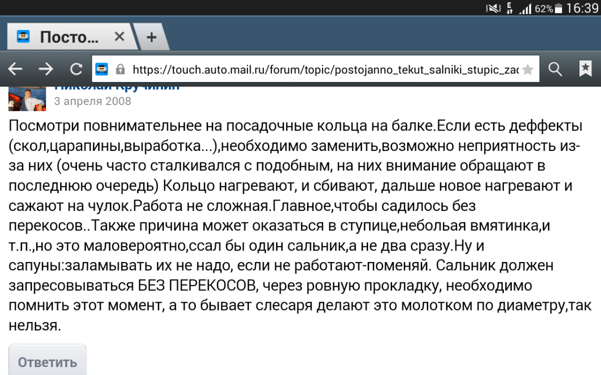

Сергей МАЗурик 1 Опубликовано 3 января, 2016 Всем привет. Вот что я нарыл в тырнете неужели ни кто так не делал? .или автор лукавит? ,. или ..ну я Х.З...? Поделиться сообщением Ссылка на сообщение Поделиться на другие сайты

Lakostra 184 Опубликовано 3 января, 2016 Всем привет.Вот что я нарыл в тырнете Screenshot_2016-01-03-16-39-52.png неужели ни кто так не делал? ..или автор лукавит? ,.. или ...ну я Х.З..?Автор лукавит,не снимается это кольцо,только токарка.проточка и завтуливание новой втулкой,это кольцо ,меняется на УАЗе 100%, 1 Поделиться сообщением Ссылка на сообщение Поделиться на другие сайты
Сергей МАЗурик 1 Опубликовано 3 января, 2016 Автор лукавит,не снимается это кольцо,только токарка.проточка и завтуливание новой втулкой,это кольцо ,меняется на УАЗе 100%,Lakosta - СПС.Про УАЗик я вкурсе, а с ГАЗелью такого не проходил, вот и пытаюсь разобраться. Чулок то поменять ума много не надо . Поделиться сообщением Ссылка на сообщение Поделиться на другие сайты
