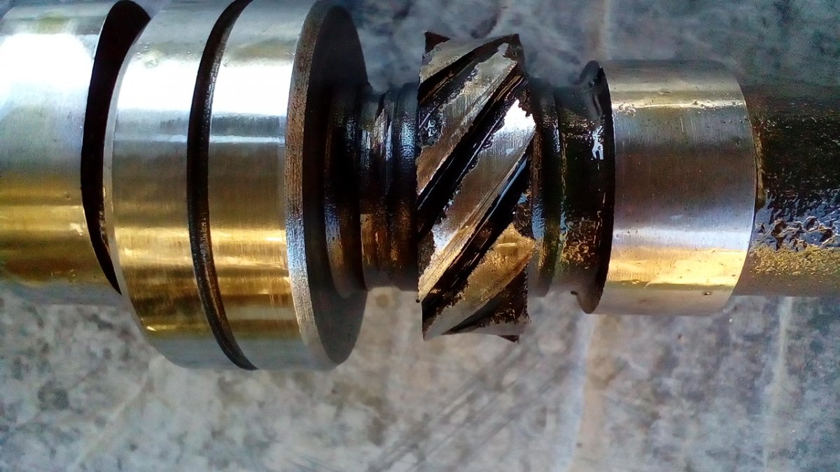

игорь 163 39 Опубликовано 3 мая, 2020 В 12.11.2017 в 00:49, игорь 163 сказал: пока впечатлений нет, не до машины, себя бы отремонтировать Уфимский распредвал, пробег 250км, вот такие впечатления Поделиться сообщением Ссылка на сообщение Поделиться на другие сайты

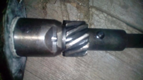

rool 782 Опубликовано 3 мая, 2020 Насос клинанул? Фотку скинь с привода. Явно же снял. 1 Поделиться сообщением Ссылка на сообщение Поделиться на другие сайты
игорь 163 39 Опубликовано 3 мая, 2020 6 минут назад, rool сказал: Насос клинанул? Фотку скинь с привода. Явно же снял. не насос качает и привод оставлял старый, сейчас с хожу в машину сделаю фото Поделиться сообщением Ссылка на сообщение Поделиться на другие сайты
rool 782 Опубликовано 3 мая, 2020 На вид живой. Из пластелина р.вал что ли? Я не спец, но пильни этот р.в. надфилем, если пойдёт легко, то это шлак. Поделиться сообщением Ссылка на сообщение Поделиться на другие сайты
игорь 163 39 Опубликовано 3 мая, 2020 (изменено) 37 минут назад, rool сказал: На вид живой. Из пластелина р.вал что ли? Я не спец, но пильни этот р.в. надфилем, если пойдёт легко, то это шлак. да его пилить не надо, он сырец. отправил фото в уфу, посмотрим что скажут Изменено 3 мая, 2020 пользователем игорь 163 Поделиться сообщением Ссылка на сообщение Поделиться на другие сайты
Маркич 707 Опубликовано 3 мая, 2020 На ЗМЗ распредвалах эта шестерня стальная, влитая в чугун. На автомобильных сайтах поищи чела под ником Mortis (он и у нас бывал), я у него много умного прочитал и про распреды разных производителей Кстати, надфиль должен свистеть по шестерне привода, на валу материал мягче Поделиться сообщением Ссылка на сообщение Поделиться на другие сайты
игорь 163 39 Опубликовано 3 мая, 2020 16 минут назад, Маркич сказал: На ЗМЗ распредвалах эта шестерня стальная, влитая в чугун. На автомобильных сайтах поищи чела под ником Mortis (он и у нас бывал), я у него много умного прочитал и про распреды разных производителей Кстати, надфиль должен свистеть по шестерне привода, на валу материал мягче Спасибо за подсказку,завтра съезжу в Самару возьму обычный умзшный Поделиться сообщением Ссылка на сообщение Поделиться на другие сайты
L2140 1 736 Опубликовано 3 мая, 2020 45 минут назад, игорь 163 сказал: отправил фото в уфу как называется изготовитель вала? Поделиться сообщением Ссылка на сообщение Поделиться на другие сайты
zhn36 702 Опубликовано 3 мая, 2020 (изменено) 35 минут назад, L2140 сказал: как называется изготовитель вала? http://raspredval.ru/contact/ тоже имею горький опыт от этой конторы, также съело шестерню через 8 тысяч км, благо в городе. Изменено 3 мая, 2020 пользователем zhn36 Поделиться сообщением Ссылка на сообщение Поделиться на другие сайты
Vitaly1982 48 Опубликовано 3 мая, 2020 На 406 поставил новые компенсаторы ina и распреды от прогресса. Через 2,5 т км на распреде сточило кулаки, и 2 компенсатора протерло до дыр. О как. Р/валы заказывал с их сайта, вместе с комплектом грм. Скурвилась конторка. Грм тоже гавно оказался. Масло нормальное, до состояния "жидкий асфальт" не доходит Поделиться сообщением Ссылка на сообщение Поделиться на другие сайты
игорь 163 39 Опубликовано 8 мая, 2020 В 03.05.2020 в 21:30, игорь 163 сказал: да его пилить не надо, он сырец. отправил фото в уфу, посмотрим что скажут по валу,вердикт не правильная установка, как сказали, но есть положительный момент половину суммы вернули Поделиться сообщением Ссылка на сообщение Поделиться на другие сайты
