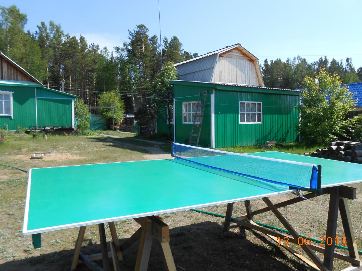

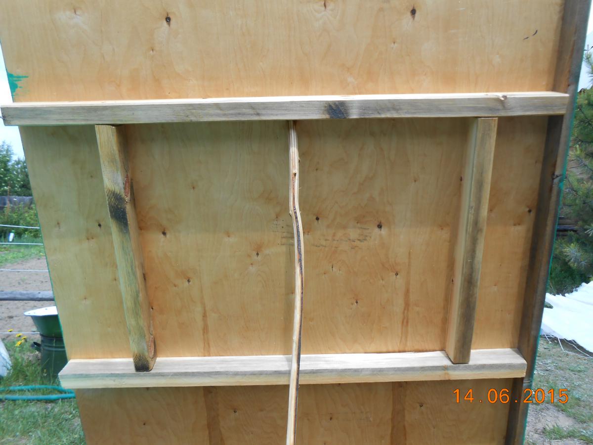

Старый клапан 1 443 Опубликовано 11 июня, 2015 Парни,ни кто не делал сам стол для настольного тенниса,чтоб на улице держать и дождя не боялся?Здравствуйте братцы - ребятушки!!! Аркадич , спасибо ,- ты сподвигнул меня построить теннисный стол вручную... Слабенькая мысль о таком строительстве иногда приходила в голову - но никого там не застав - уходила... А тут твой вопрос , да ещё совпал с приездом внучат и бабушка подзудила , вот умеют же... А теперь ближе к телу в основном чтобы желающие порукотворствовать не повторили моих косячков. Ничего особо заморочного нет , но работа требует "усидчивости". Ездил встречать внучеков и заодно купил: набор для настольного тенниса - 1800р. , два листа берёзовой фанеры 12мм 150*150 см ( очень удобно раскраивается под стол) ну и олифу (2 литра натуральную льняную и краску 2 банки по килограмму зелёную и шпаклёвку). С энтузиазмом взялся за работу: сначала собрал из подходящих брусков два простеньких козлика нужных размеров. Получилось , правда , неказисто но для уличного использования - вполне!... Распилил доску пятёрку и прострогал бруски 5*7 см два длиной 260 см ( в дальнейшем укладываются на козлики под две половинки стола ) а заодно напилил и настрогал такие - же бруски для рёбер жесткости крышек стола. Наконец самоеответственное: стол!! Отпилил от листов фанеры небольшие полоски , чтобы вогнать в размеры , разметил местоположение рёбер жесткости на обратной стороне фанеры , с лицевой просверлил отверстия для саморезов и углубил их под шляпки саморезов поглубже ( чтобы потом надёжно зашпаклевать) Привинтил ребра и слегка шлифонул , проявились дефекты ( как оказалось - не все) , зашпаклевал , высушил , еще шлифонул и взялся олифить. Высушил и под покраску. Теперь про мои косяки: шлифовать нужно всю поверхность будущего стола тщательно и дотошно шлифмашинкой , я вроде - бы и присматривался и ощупывал и гладил поверхность руками а мельчайшие изъяны проявились только после первого слоя краски. На мой взгляд - несущественно , для внутридворового варианта годится , а неприятный привкус во рту остался... Может нюх потерял?.. И ещё одно: краску приобрёл не ту , нажна тёмно - зелёная и , главное - матовая!!... После первого слоя тормознул дальнейшую покраску: поищу нужный оттенок , матовую и , естественно , для наружных работ. Уже , конечно , опробовали и с внуками и с бабушкой , но вот возникли у меня опасения: теперь они с меня запросят спортзалллллл!!!!!!.. Штилевые погоды у нас большая редкость!!! Ну не подшивать же мне в шарик утяжеление... Да , кстати , олифил все со всех сторон , естественно , для защиты от непогод. А чуть раньше испилил берёзовые черенки на городки и биты. Хватит им в городах сидеть с планшетами и мультиками!!!... Правда , проморгали мы с бабушкой - обгорели пацаны , солнце здесь свирепое! Извините за многословность, ну вот такой уж... Буду рад если мой опыт кому - то пригодится!! Будьте все здоровы и богаты! С уважением -Старый клапан. 1 Поделиться сообщением Ссылка на сообщение Поделиться на другие сайты

Симбир 917 Опубликовано 11 июня, 2015 Старый клапан,не то...обычная фанера,хоть ее 300 раз крась и олифь...вздуется все равно...это нужно под навес...теперь думай о навесе из поликарбоната... Поделиться сообщением Ссылка на сообщение Поделиться на другие сайты
Владимир116 396 Опубликовано 11 июня, 2015 (изменено) Здравствуйте братцы - ребятушки!!! Аркадич , спасибо ,- ты сподвигнул меня построить теннисный стол вручную... С уважением -Старый клапан. Молодец - Старый клапан.Я когда-то большим тенисом увлекался. До сих пор вся атребутика дома лежит. Фанеру надо было ламинированную влагостойкую брать, возни с ней меньше и не страшна ей никакая непогода. Изменено 11 июня, 2015 пользователем Владимир116 Поделиться сообщением Ссылка на сообщение Поделиться на другие сайты
Старый клапан 1 443 Опубликовано 11 июня, 2015 теперь думайВот - вот , братцы , и я про спортзал дома молчу! Ану как бабушка услышит???... Фанеру надо было ламинированную влагостойкую брать Да я про качество фанеры в курсе дела , но преследовалась цель бюджетного варианта ( приедут на будущий год главные игроки или нет? не ведомо) Буду прятать от дождя , если успею. Разборный вариант... Поделиться сообщением Ссылка на сообщение Поделиться на другие сайты
Симбир 917 Опубликовано 11 июня, 2015 Вот - вот , братцы , и я про спортзал дома молчу! Ану как бабушка услышит???... Да я про качество фанеры в курсе дела , но преследовалась цель бюджетного варианта ( приедут на будущий год главные игроки или нет? не ведомо) Буду прятать от дождя , если успею. Разборный вариант... тогда пойдет,конечно...я делал крышку у прицепа...поставил фанеру,пропитал,покрасил...несколько лет ходила... Поделиться сообщением Ссылка на сообщение Поделиться на другие сайты

Старый клапан 1 443 Опубликовано 25 июня, 2015 Здравствуйте все!!! У меня есть двор , на дворе есть стол , над столом не мочало - шарик для пинг - понга мотало... Сижу у окошка в зимовье , а за окошком бабушка с внучатами осваивают подвижную игру в настольный теннис!... Я его сделал! Признаться честно ещё раз - фанера не самый лучший вариант... Международный чемпионат вряд - ли потянет , а для любительской игры - добро пожаловать!!! Соседи уже подглядывают... Попробую ещё раз с фотографиями. Чегой - то опять не ладится у меня с ними. Может не туда тыкаю???... Будьте все здоровы!!! Поделиться сообщением Ссылка на сообщение Поделиться на другие сайты
