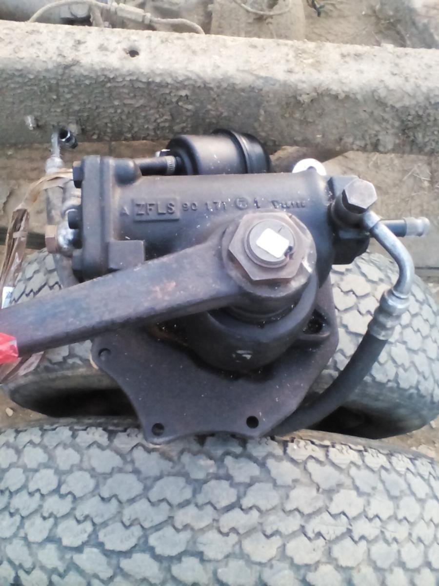

Денис16i 159 Опубликовано 21 ноября, 2016 Есть у кого опыт вживления такого ГУРа в Старую морду Поделиться сообщением Ссылка на сообщение Поделиться на другие сайты
