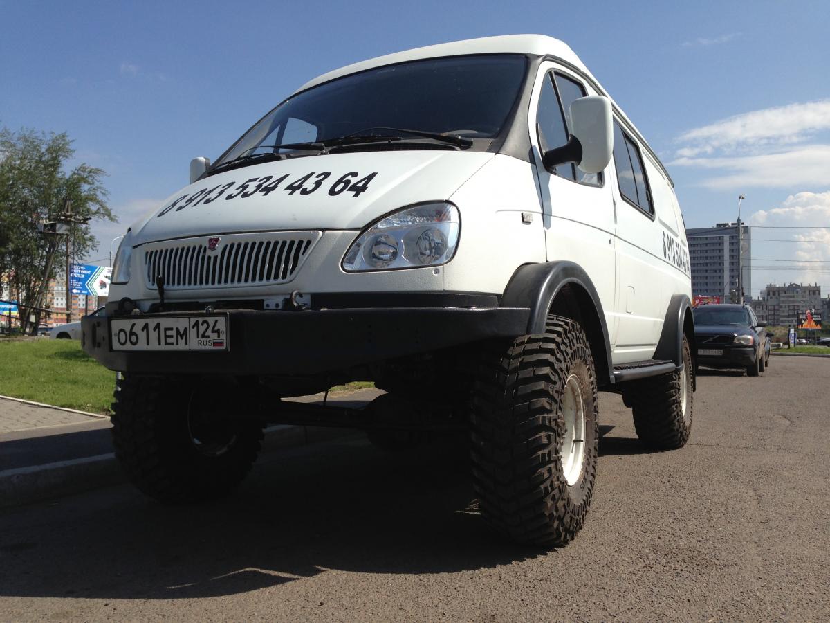

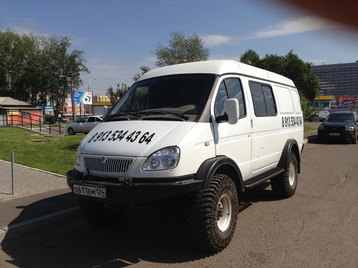

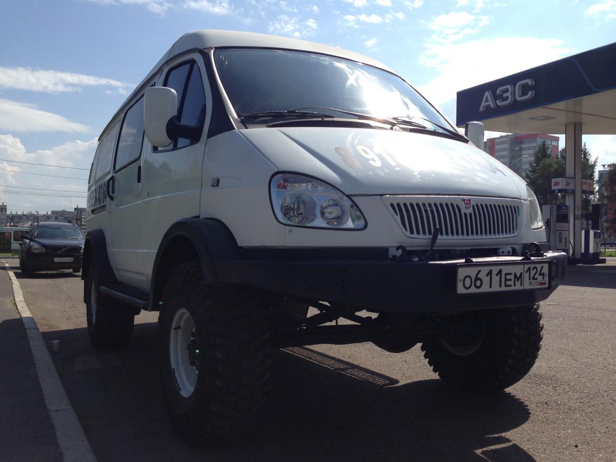

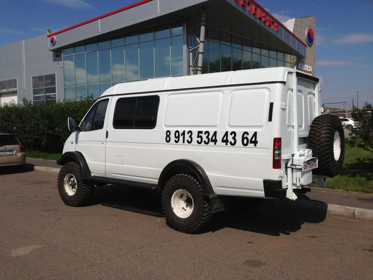

antonsergeewi 37 Опубликовано 21 августа, 2013 По просьбам в личку размещаю фото Переделки следующие, замена рамы от Газ 66, замена двигателя qd32eti , корбка атлос с раздаткой, раздатка газель с маслонасосом и вакуумным электроприводом управления, блокировки в мостах, рулевой демпфер, дополнительные суппорта тормозов колеса 37 дюймов, отопитель салона изготовлен заново кондиционер фильтр салона, стеклоподьемники, цетр замок, задний гидро трап, для снегохода квадроцикла, привод электро ,4 спальных места, газовый котел теплый пол, лебедка механическая трос 50м, 2 аккумулятора 90ач управление коробкой раздаткой на тросах люк, утепление салона50мм по кругу пенополистиролом, бампер силовой, фаркоп. 20 передач в перед 4 на зад. При 80км в час двигатель развивает 1500 оборотов. Скорость до 140 комфортно. Приеместость на уровне ВТ50 чуть хуже, чем у ХС90. Окраска раптор, пороги защита днища, ксенон свет. Может чего и забыл еще. Проект воплощался 2 года и очень дорого получилось но это лучший авто который у меня был для леса от москвича 412 до тлк200 включая дизельный садко. Стаж вождения 36 лет. 17 Поделиться сообщением Ссылка на сообщение Поделиться на другие сайты

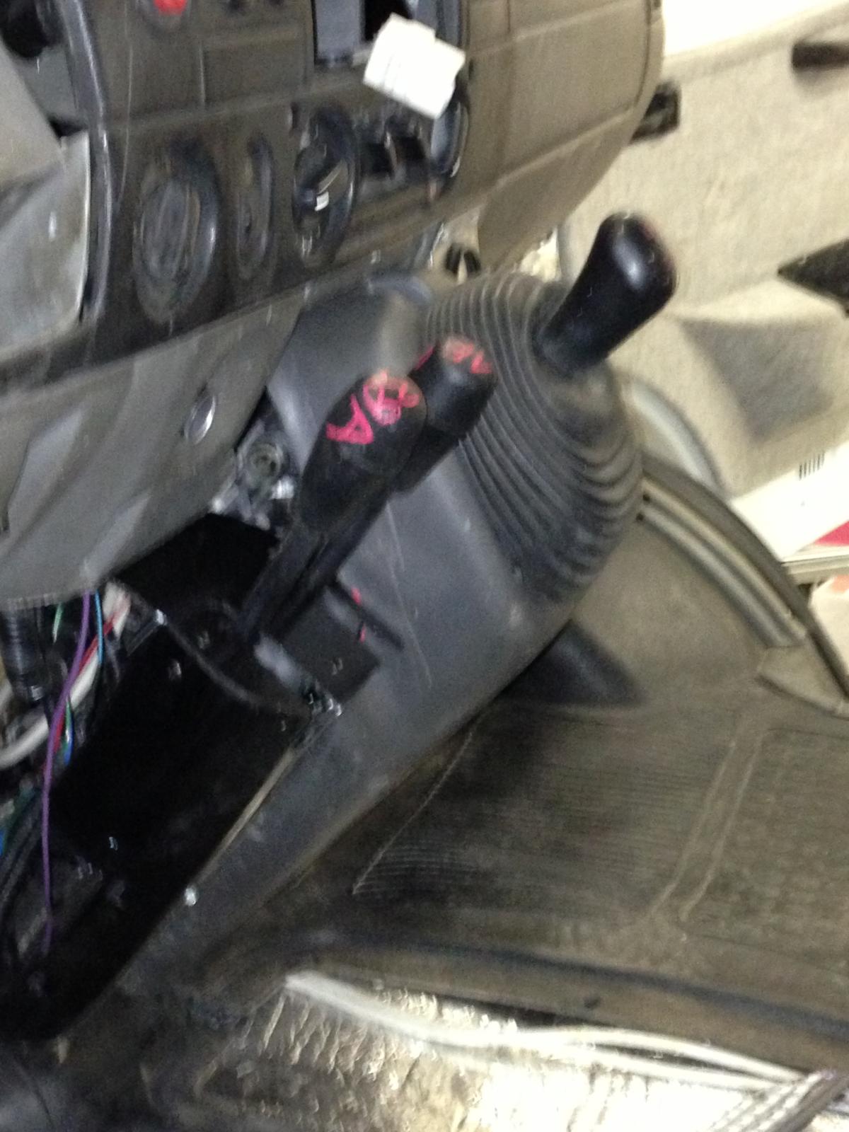

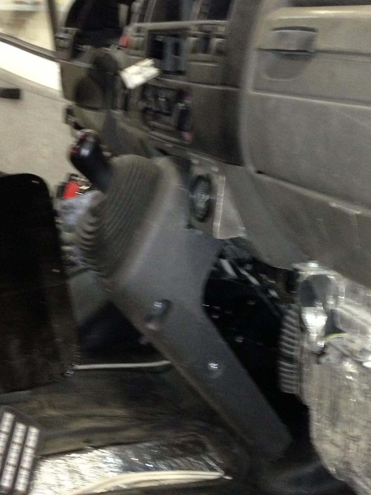

Dima734 7 Опубликовано 21 августа, 2013 (изменено) 20 передач в перед 4 на зад.2 раздатки? :blink:управляешь как? Изменено 21 августа, 2013 пользователем Dima734 Поделиться сообщением Ссылка на сообщение Поделиться на другие сайты
Андрей 42 34 Опубликовано 21 августа, 2013 На ЛУАЗе первым делом в лесу зеркала отрывает, как решаешь эту проблему? вет руками раздвигаеш ? Поделиться сообщением Ссылка на сообщение Поделиться на другие сайты
admin 8 Опубликовано 21 августа, 2013 Круто, нравятся тур-машины. Как боритесь с ворами? Ведь с наружи неплохая запаска и канистра. Меня вот задолбали сливать бензин и попытки скручивать номера.Ещё бы фото внутри кузова. 2 раздатки - это не перебор? Запутаетесь в рычагах :). Я так понял - расход не критичен, ибо дизель. Весьма заряженный авто для туризма на природе. Единственный недостаток всех газелей - большая задница, зато вместимость. Поделиться сообщением Ссылка на сообщение Поделиться на другие сайты

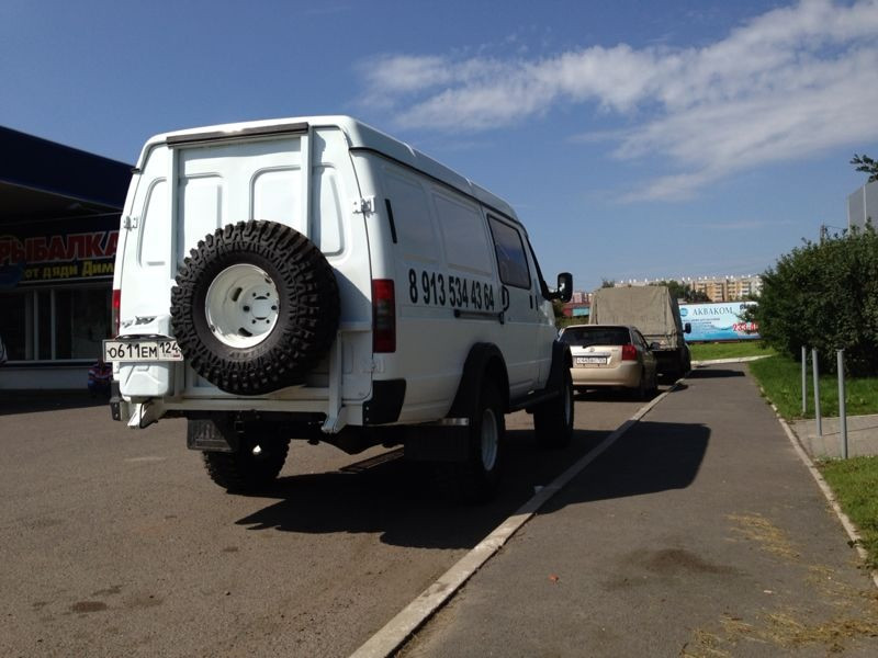

admin 8 Опубликовано 21 августа, 2013 Вот на фото непонятно - задняя дверь целиковая, в замен двух створок? И как открывается (и дверь ли это вообще)? Поделиться сообщением Ссылка на сообщение Поделиться на другие сайты
antonsergeewi 37 Опубликовано 21 августа, 2013 Спасибо за положительную оценку. Зеркала в лесу от кнопочки складываються фары защищены кенгурином на фото его нет снял на нем кусторезы до крыши. Две раздатки не блаш а святая необходимость для 37 колес, по асфальту на прямой по проселку газелевская понижайка кажется 1.87 как раз, в засаде атлосовская понижайка в районе 3, а уж если надо совсем по пластунски то обе но это только на наст выбираться на малых потехооонечку. А атлосовский фланец переднего моста на лебедку многоскоростную. Блокировка включается от кнопочки электрической. Салон очень аскетичный 4 складываемых магких полки получеться диван во всю ширину, стол складываеться.Задняя дверь это трап опускается в низ на гидроцелиндрах от электроматора на квадре или снегоходе заезжать. 5 Поделиться сообщением Ссылка на сообщение Поделиться на другие сайты

antonsergeewi 37 Опубликовано 21 августа, 2013 Спасибо. Влад я от соболя отказался по причине что он меньше газели и туда не входит снегоход например поларис а это принципиально, мост передний соболя слабее газелевского а 37 колеса это нагрузка. Я очень жалею что не взял новый авто как то арки резать на новом для эксперимента страшно было. Жалею что не поставил автомат коробку. Мне очень дорого все обошлось а новый каменз уже готовый значительно сэкономил бы время и средства,. не надо ставить стационарно лебедь надо электрическую на квадратике сьемную чтоб и в зад и в перед, перед у нас и так тяжелый. Если ставить японо дизель надо покупать половинку авто например эльгранд мелочи покупаемые отдельно вы не представляете сколько съедают денег, мне после покупки мотора предложили пол эльгранда за 150000 это был бы подарок, а так каждый болтик по отдельности год в поисках на всех разборках как на идиота смотрят. На теранах движки убитые. Если ставить двигатель надо его смело врезать в салон мм на300-500 лучше печку переделать всеравно родная не очень достойная,тогда передний кардан встанет перед разгрузится можно поставить большой радиатор и отказаться от раздатки газели, а так у газели мордочка крысинная сильно и не размахнешся с установкой достойного радиатора мне кажется завод перешол на нексты именно по этой причине каменсы душить приходиться, радиатор надо больше а места нет. 1 Поделиться сообщением Ссылка на сообщение Поделиться на другие сайты
