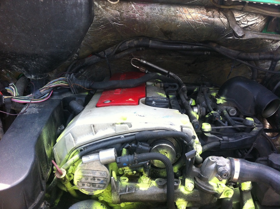

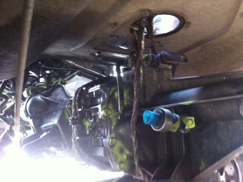

Всем , пт . Вот евро 4 Двс Ом Мерса М111.958 компрессор 163-190 л/с .
КПП механика ТМ 5 .
КПП механика ТМ 5 .
Страшно подумать сколько стоит такое добро?

Вадим 08, так там вроде 6 ступка механика ставилась под эти двс и акпп. Ты себе что ли поставил ? У меня ЦЛК был с таким двс, не сказал бы что чувствуются там 190 л.с. компрессор конечно проигрывает турбине.
