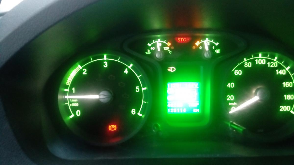

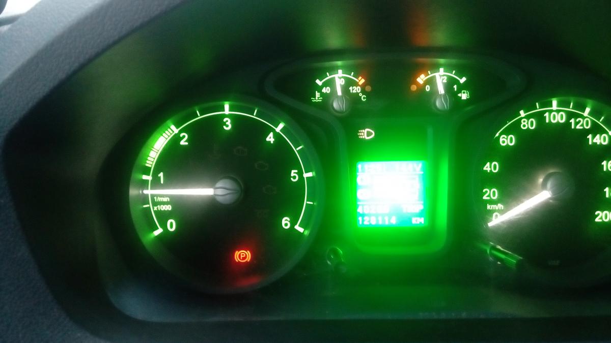

159Денчик 67 Опубликовано 29 декабря, 2016 Ребят есть проблема))))) при снятии ручника выдает нехватку воздуха в системе на панели в виде парковка, фильтра уже все поменял воздух с ресиверов выгонял- влаги не было, началось с первых морозов, прошлую зиму всё было замечательно, у кого-нибудь было отпишитесь как победить Поделиться сообщением Ссылка на сообщение Поделиться на другие сайты
YaKuT-ST 132 Опубликовано 31 декабря, 2016 Ребят есть проблема))))) при снятии ручника выдает нехватку воздуха в системе на панели в виде парковка, фильтра уже все поменял воздух с ресиверов выгонял- влаги не было, началось с первых морозов, прошлую зиму всё было замечательно, у кого-нибудь было отпишитесь как победитьспирт залить в систему Поделиться сообщением Ссылка на сообщение Поделиться на другие сайты
