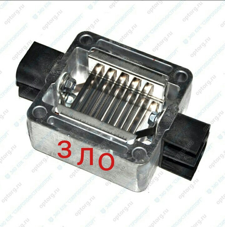

GRAF 101 Опубликовано 6 января, 2017 Ты бы хоть объяснил что за хр..ь, на фига нужна и чем грозит? Поделиться сообщением Ссылка на сообщение Поделиться на другие сайты
andrey83 333 Опубликовано 6 января, 2017 Ты бы хоть объяснил что за хр..ь, на фига нужна и чем грозит?Спираль подогрева впускного воздуха. Просто на камминзах,что валдаевских,что газелевских уже были случаи отгорания пластин спирали и попадании во впускной тракт,а дальше в цилиндры. Поделиться сообщением Ссылка на сообщение Поделиться на другие сайты
михаил62 10 Опубликовано 6 января, 2017 Спираль подогрева впускного воздуха. Просто на камминзах,что валдаевских,что газелевских уже были случаи отгорания пластин спирали и попадании во впускной тракт,а дальше в цилиндры.интересно на некстах были?и интересно у кого какой пробег,в смысле есть уже 200 и больше?и какие серьёзные были поломки после гарантии? Поделиться сообщением Ссылка на сообщение Поделиться на другие сайты
B.V.A 4 666 Опубликовано 6 января, 2017 Ты бы хоть объяснил что за хр..ь, на фига нужна и чем грозит?На Валдаях и не только разрушается от усталости металла и вибрации, попадая в глушитель( минуя горшки и турбину((, все разжевано в валдаевской ветке, курите, бог в помощь. Поделиться сообщением Ссылка на сообщение Поделиться на другие сайты
GRAF 101 Опубликовано 6 января, 2017 Спираль подогрева впускного воздуха. Просто на камминзах,что валдаевских,что газелевских уже были случаи отгорания пластин спирали и попадании во впускной тракт,а дальше в цилиндры.Теперь понятно.Если и имели место единичные случаи данного дефекта, то на уме держим слово "Камминз" - производство Китай с китайскими комплектующими. Во всяком случае массового дефекта по этой причине не наблюдалось. А теперь вспоминаем слово "ЯМЗ" и понимаем как далёк он от Китая. Поделиться сообщением Ссылка на сообщение Поделиться на другие сайты
andrey83 333 Опубликовано 6 января, 2017 Теперь понятно.Если и имели место единичные случаи данного дефекта, то на уме держим слово "Камминз" - производство Китай с китайскими комплектующими. Во всяком случае массового дефекта по этой причине не наблюдалось. А теперь вспоминаем слово "ЯМЗ" и понимаем как далёк он от Китая.Может там имело место быть слово пробег,а не то что Китай или Россия ? Ведь регламента по замене данной штуки нету и когда она рассыпется от пробега или от вибрации не известно. Просто наводочка от камминсоводов ямзводам Поделиться сообщением Ссылка на сообщение Поделиться на другие сайты
