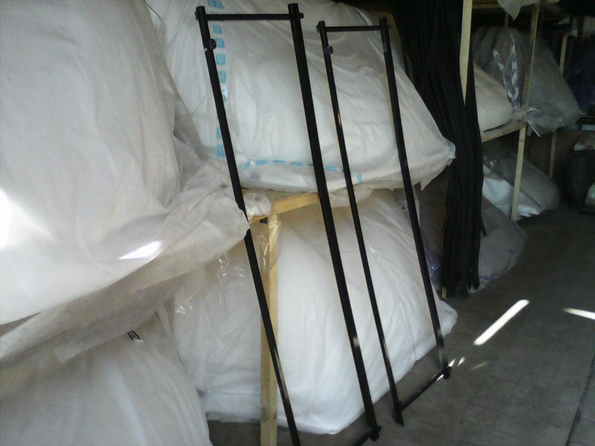

Сегодня позвонили представители Дакара,пришли обтеатель серый на 2,2 и новый каркас без сверления. Все удовольствие на 10 косарей(6,350-обтекатель;2,100-каркас+установка 1,500). В четверг поеду на установку,если получиться выложу фотки.

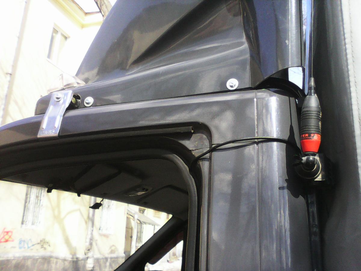

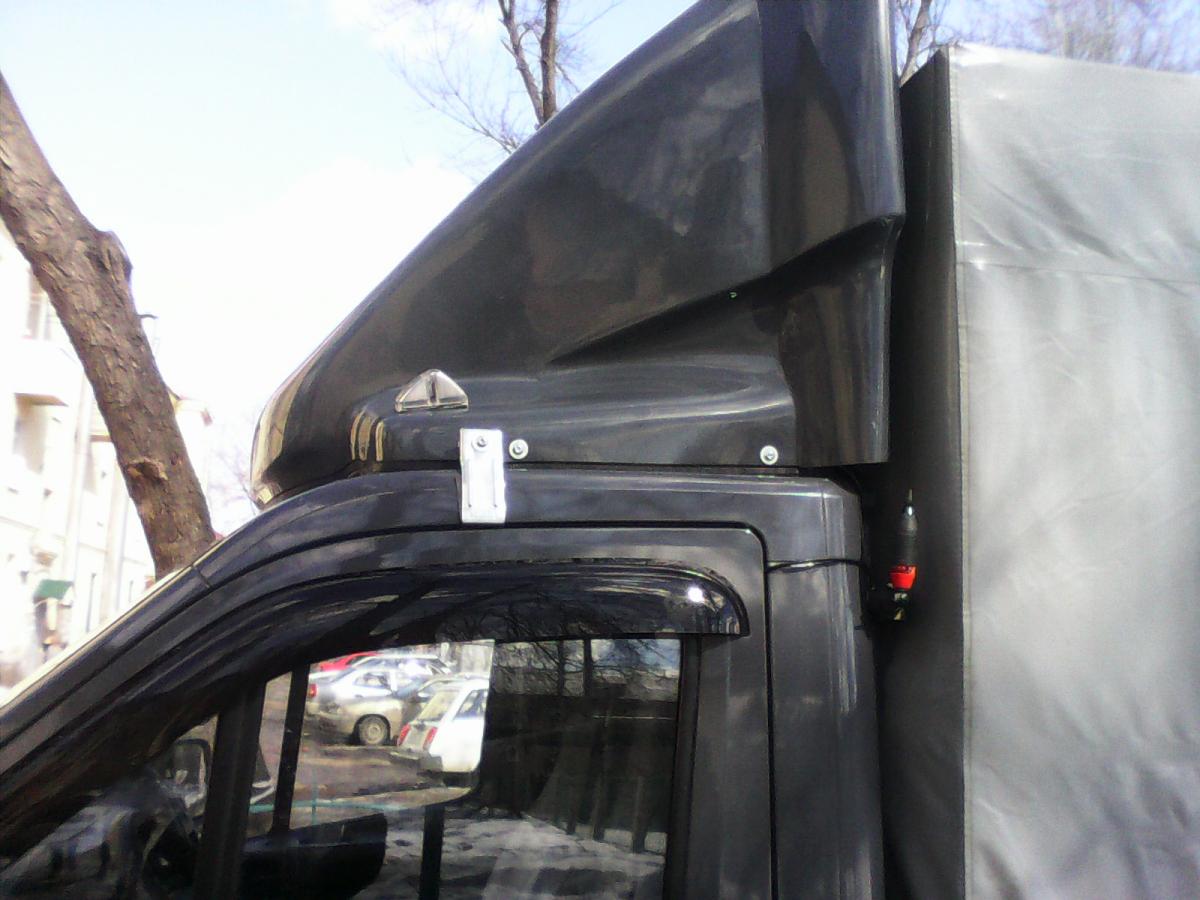

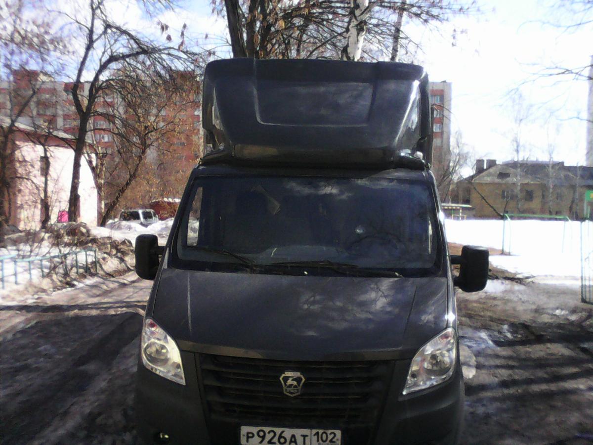

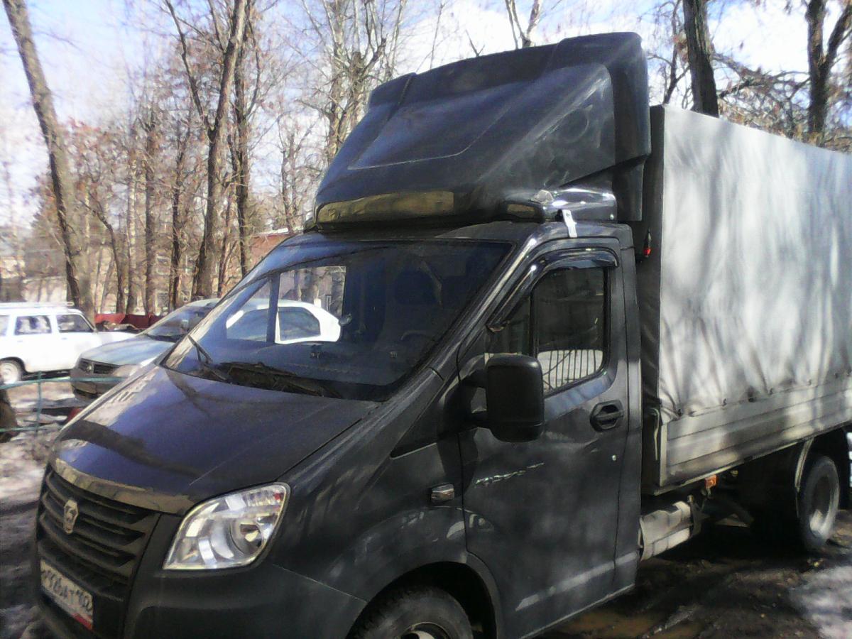

post-66537-0-15508800-1396524762_thumb.jpgСегодня поставили в дакаре обтекатель на 2,2 м с новым крепежом без сверления крыши,я у них был первый на этот крепеж кто заказал,так-что на мне они учились. Вроде вышло все неплохо,мне понравилось.Держиться все крепко,можно сказать даже намертво.Пробовали раскачать или сместить-неполучилось.Дальше только эксплуатация покажет крепко или нет.Габаритки сразу вынесли на обтекатель а дырки от них заклеили резиной.Заплатил за все 10450руб. Фото прилагаю.
на кузов внимания не обращайте. На базе стоит готовый каркас с тентом,нужно токо перебросить.Займусь этим попозже,кокгда потеплеет.

Молодец. А то все: буду - не буду. Мне тоже сегодня привезли такой. Думаю теперь как ставить. Тебе дырки под 4 болта, которые держат багажник в обтекателе, сверлили? Или уже были? И большая ли дыра на крыше под габаритами остается? Хватает родных проводов? Или надо наращивать?

Отверстия на спойлере сверлили отдельно после примерок на крыше.под габаритками остались три отверстия,2маленькие-крепежные и 1приличная от разьема электропроводки-заклеили двухсторонним скотчем. Проводку надо добавлять- с метра хватит.

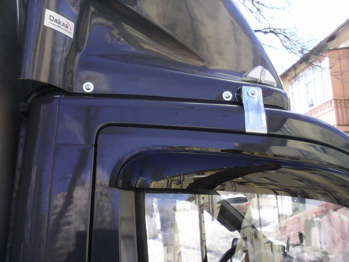

тоже сегодня притулили обтекатель без сверловки крыши. доволен как слон )))

Да вообще думал, что снимать их нужно, ибо не встанет на место. Все встало без снятия, а есть они или нет как-то параллельно. Ну может если только переходник-удлинитель кто сделает, тогда может от безделья притулю.

Да дороговато конечно у меня вышло,но я побоялся на 2,2 ставить на заклепки. Обьем большой и нагрузка на трассе при ветре немалая,со временем может и кронштейн разворотить вместе с крышей.Ну здесь выбирает каждый сам,а так прокатился по районам вчера,накатал около 500 км и при сильном ветре-вроде держиться.В дороге не гремела и не стучала, а вот с расходом так и не определился,то поднимался до 15,2 то опускался до 12, но повторю был сильный ветер.
