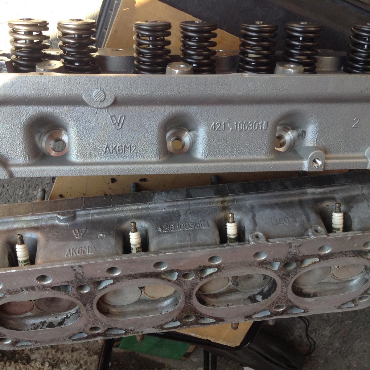

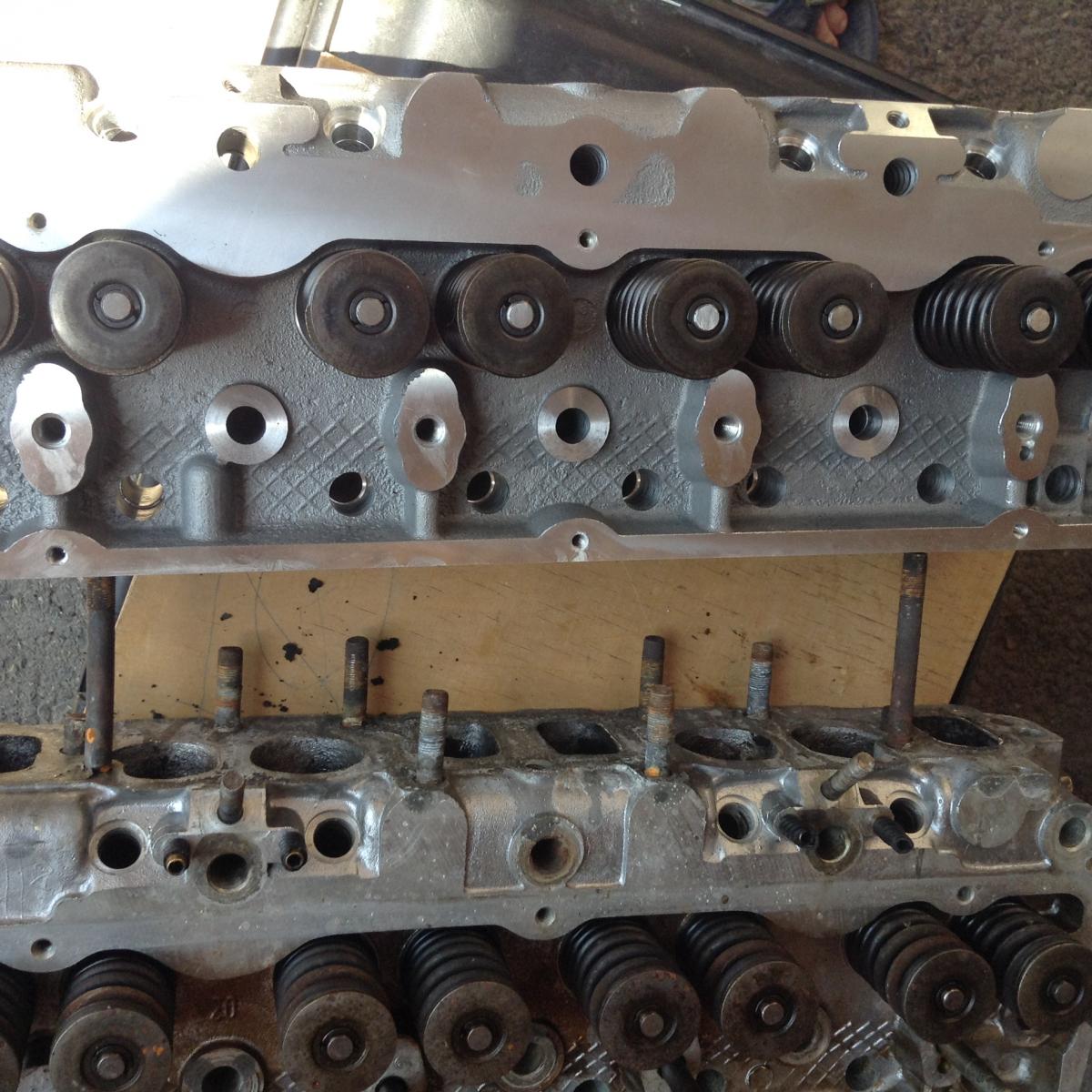

Андрюха73rus 1 028 Опубликовано 17 июля, 2017 На старой у меня тоже гладко было . А на этой есть . вот почистил . Поделиться сообщением Ссылка на сообщение Поделиться на другие сайты

ZAN57 3 470 Опубликовано 18 июля, 2017 (изменено) На старой у меня тоже гладко было . А на этой есть . вот почистил .Повезло тебе. Можно не снимая башки ввернуть штуцер. А сверлить на месте- ну его нафиг, опилок натолкаешь. Да еще и неизвестно, что там с отливкой, где доступ к тосолу.Преимущества хотя бы в этом отверстии для штуцера, о чем пишет Андрюха 73 рус. и видно на фото- подогрев ГБО отсюда подключишь... Изменено 18 июля, 2017 пользователем ZAN57 Поделиться сообщением Ссылка на сообщение Поделиться на другие сайты

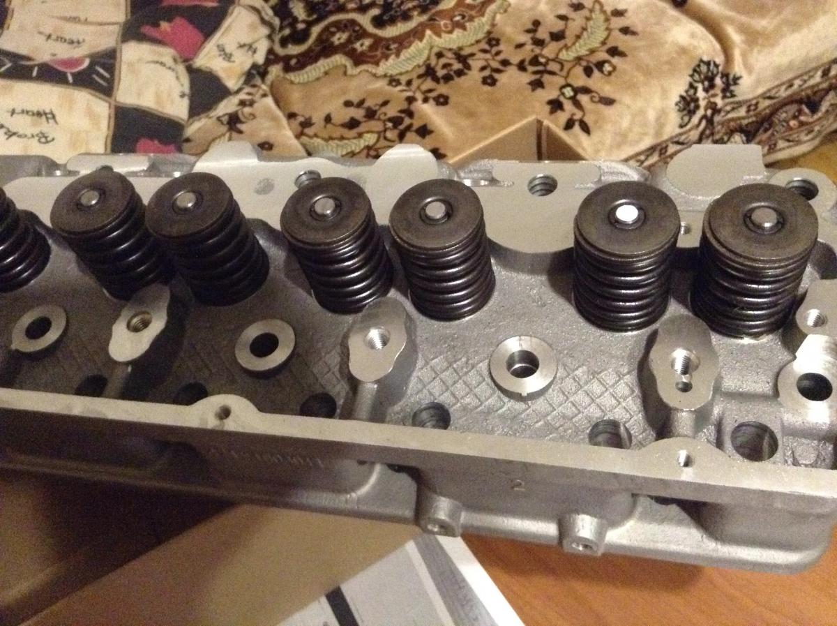

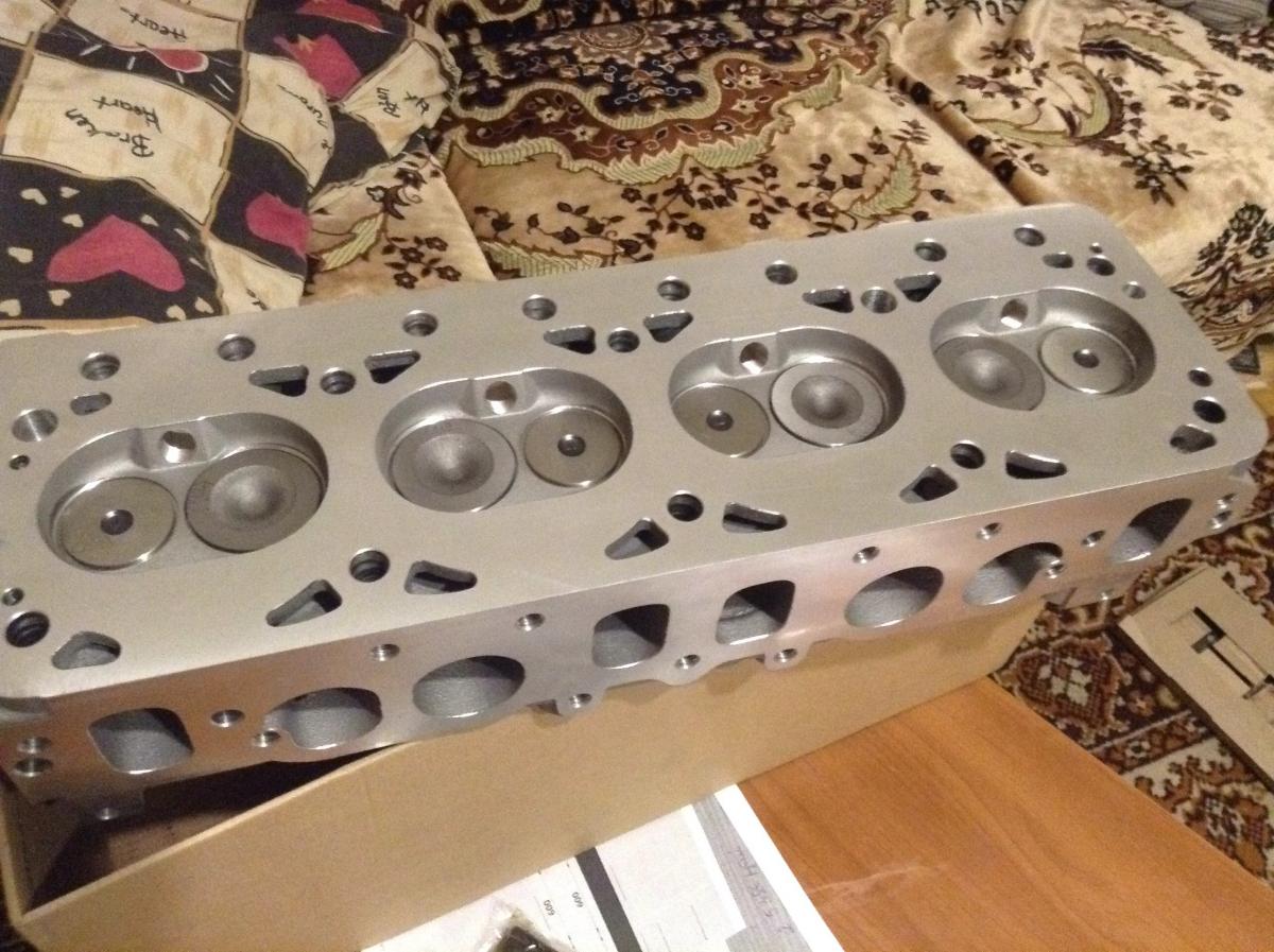

гаэелист96 34 Опубликовано 20 июля, 2017 Доброго времени суток всем ! Пришла моя головка , сижу сравниваю .., есть небольшие отличия ... Могли подсунуть китай ? Спецально заказывал УМЗ Поделиться сообщением Ссылка на сообщение Поделиться на другие сайты
sss173s 1 296 Опубликовано 20 июля, 2017 гаэелист96, это смотря у кого заказывал... Поделиться сообщением Ссылка на сообщение Поделиться на другие сайты
гаэелист96 34 Опубликовано 20 июля, 2017 Вот тут заказывал ,15т.р , кто знает как отличить китай от умз напишите А еще у меня лопнул выпускной коллектор чугунный .. Стоит каких то непонятных денег ((( но это уже другая тема Поделиться сообщением Ссылка на сообщение Поделиться на другие сайты
