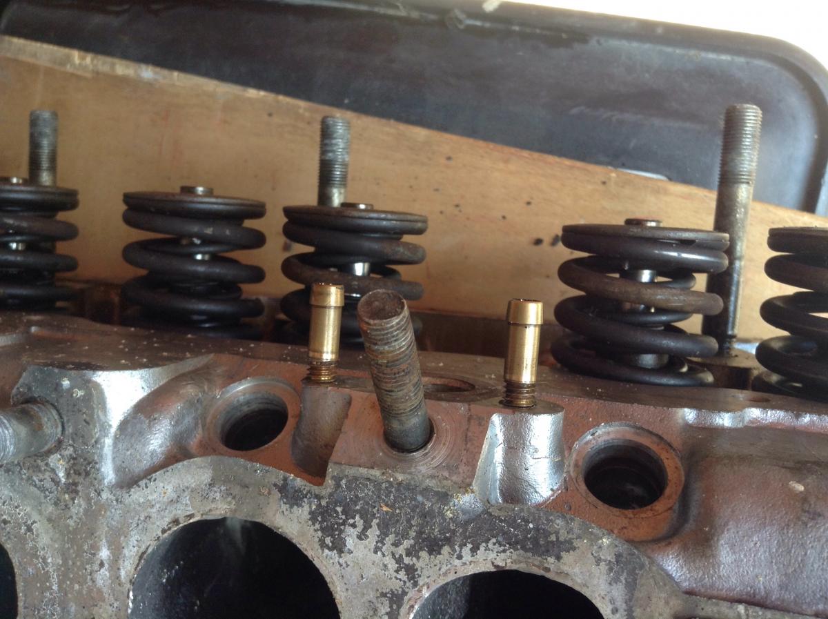

гаэелист96 34 Опубликовано 24 июля, 2017 Парни у кого еще так засверленны газовые жиклеры ? Хорошо это или плохо ? Тут в основном в калектор засверливаются Поделиться сообщением Ссылка на сообщение Поделиться на другие сайты
Crady 8 669 Опубликовано 24 июля, 2017 у кого еще так засверленны газовые жиклеры ?газовые вводы ставятся в наиболее близкое место к врезке бензиновых форсунок. Тут в основном в калектор засверливаютсяменьше работы.за те же деньги. ;) платишь то ты как за правильную установку. Поделиться сообщением Ссылка на сообщение Поделиться на другие сайты

газель2005 2 720 Опубликовано 24 июля, 2017 (изменено) Парни у кого еще так засверлены газовые жиклеры ? Хорошо это или плохо ? Тут в основном в калектор засверливаютсяСейчас так делают.У меня так же сейчас,а до этого в 13 году на другой машине в той же конторе еще ставили в коллектор.Форсунки газовые так же сейчас находятся на рампе бензиновой и шланчики сантиметра по 4-5 и все одинаковой длины. Изменено 24 июля, 2017 пользователем газель2005 Поделиться сообщением Ссылка на сообщение Поделиться на другие сайты
гаэелист96 34 Опубликовано 24 июля, 2017 Сейчас так делают.У меня так же сейчас,а до этого в 13 году на другой машине в той же конторе еще ставили в коллектор.Форсунки газовые так же сейчас находятся на рампе бензиновой и шланчики сантиметра по 4-5 и все одинаковой длины. да да у меня именно так , там наплывы видимо спецально сделанный для этого , мне в москве ставили в 12 году у фоиц дилеров OMVL Сегодня славо богу нашол грамотного токоря со станком и он мне просверлил и резьбу нарезал , танчик тоже купил поставил его так чтоб смотрел на вакумник Подскажите параметры резьбы отверстия в головке около 4 цилиндра. Туда на старых 402 моторах краник вкручивался. Хочу заказать ГБЦ ТАНАКИ сразу под газ и сразу улучшить охлаждение, ввернув туда штутцер. Затем соединить головку и редуктор ГБО. сверлить придется , проще танчик купить и поставить вместо задней крышки Поделиться сообщением Ссылка на сообщение Поделиться на другие сайты
