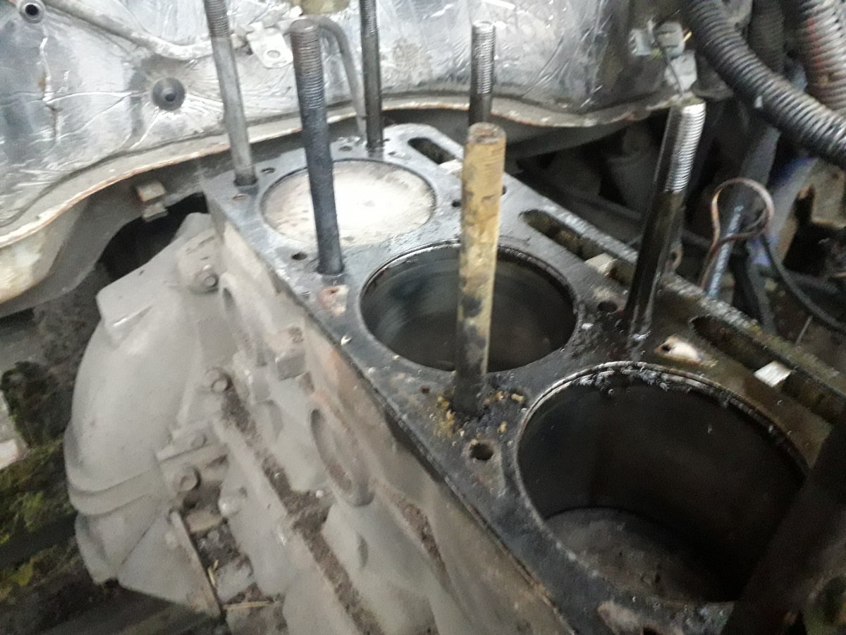

rool 782 Опубликовано 5 сентября, 2021 @ГАЗЕД началось, когда клапаны до кл. крышки достали. Сейчас гбц меняю, думал с выхлопа откуда то, но ничего не нашёл. Если рокот останется, придётся двиг снимать. Ели голову стянул, посто цирк был. Чем шпильки смазать от прикипания? Поделиться сообщением Ссылка на сообщение Поделиться на другие сайты
ГАЗЕД 45 Опубликовано 5 сентября, 2021 Мне повезло, но обломы юбок чреваты выходом шатуна из блока!!! Смазать чем не знаю, чаще снимать ГБЦ ...! Поделиться сообщением Ссылка на сообщение Поделиться на другие сайты
Алексей Ф. 10 202 Опубликовано 5 сентября, 2021 У чугунных Эвотеков теперь болты вместе шпилек крепления ГБЦ Поделиться сообщением Ссылка на сообщение Поделиться на другие сайты
zhn36 777 Опубликовано 5 сентября, 2021 @rool медной пастой Поделиться сообщением Ссылка на сообщение Поделиться на другие сайты
rool 782 Опубликовано 5 сентября, 2021 4 часа назад, ГАЗЕД сказал: Мне повезло, но обломы юбок чреваты выходом шатуна из блока!!! Всего 150 пробега, жуть. Поделиться сообщением Ссылка на сообщение Поделиться на другие сайты
L2140 1 835 Опубликовано 5 сентября, 2021 6 часов назад, rool сказал: Чем шпильки смазать от прикипания? между шпилькой и ГБЦ зазор. прикипать она не должна при отсутствии других проблем. В данном случае из-за просачивания ож из блока цилиндров по резьбе шпильки (которая ржавая) возникла коррозия шпильки в ГБЦ. Поэтому по-хорошему- это перестановка шпильки с фиксатором. Однако эта процедура может привести к необходимости высверливания обломка из блока медь к алюминию, как советовали выше, я не рекомендую подсовывать. Мазнуть можно графиткой или керамической противозадирной пастой. Обратим внимание на отсутствие уплотнительного кольца на топливной трубке. Поделиться сообщением Ссылка на сообщение Поделиться на другие сайты

rool 782 Опубликовано 6 сентября, 2021 (изменено) @L2140 по прикипанию https://www.youtube.com/results?search_query=прикипела+шпилька+гбц+402 тут близнеца мучают. Я ещё легко отделался. То что охлаждайка попала, тут конечно проблема.Кроме той, что у 4 цилиндра все в налёте, в большей или меньшей степени.Именно ряд со стороны коллекторов. 13 часов назад, L2140 сказал: отсутствие уплотнительного кольца Есть оно там, хоть и продавленное, кст не забыть купить с кольцами форсунок. Трубка практически от руки открутилась. Изменено 6 сентября, 2021 пользователем rool Поделиться сообщением Ссылка на сообщение Поделиться на другие сайты
rool 782 Опубликовано 6 сентября, 2021 14 часов назад, L2140 сказал: медь к алюминию, как советовали выше, я не рекомендую подсовывать. Мазнуть можно графиткой или керамической противозадирной пастой. А если смазкой для суппортов? Есть трв в наличии, на вид как силикон, просто графитка стекёт от температуры. Поделиться сообщением Ссылка на сообщение Поделиться на другие сайты
L2140 1 835 Опубликовано 6 сентября, 2021 36 минут назад, rool сказал: А если смазкой для суппортов? Есть трв в наличии, на вид как силикон, просто графитка стекёт от температуры. Пойдет, если не сотрется при сборке Поделиться сообщением Ссылка на сообщение Поделиться на другие сайты

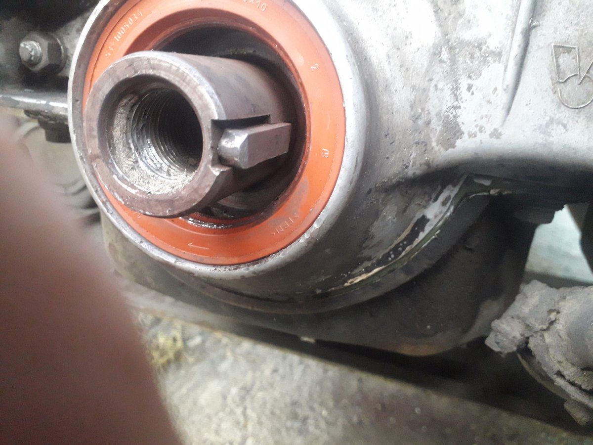

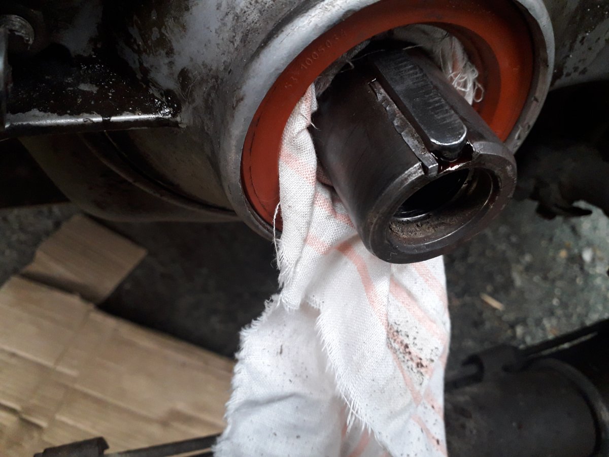

rool 782 Опубликовано 8 сентября, 2021 Нашёл причину рокота Шкив знатно болтался, как я мог не заметить раньше. Надо или цельную шпонку фигурную выпиливать, или кусочек металла в щель забить с фиксатором. Поделиться сообщением Ссылка на сообщение Поделиться на другие сайты
Сфинкс 87 Опубликовано 8 сентября, 2021 Хорошие шпонки из пятаков которыми клапана регулируют получаются. Поделиться сообщением Ссылка на сообщение Поделиться на другие сайты
Алексей Ф. 10 202 Опубликовано 8 сентября, 2021 @rool столько раз менять шестеренки, конечно разобьется (( Ещё одна известная болячка УМЗ, давно никто не жаловался. Поделиться сообщением Ссылка на сообщение Поделиться на другие сайты
rool 782 Опубликовано 8 сентября, 2021 Выточил вставку и запрессовал с фиксатором, сам не уверен. Поделиться сообщением Ссылка на сообщение Поделиться на другие сайты

rool 782 Опубликовано 11 сентября, 2021 13 минут назад, ГАЗЕД сказал: а на сколько изменится момент зажигания ( видимо позже будет) Позже становится, когда К,В. разбит, вот и рокотало в выхлопную. Ещё косвенный признак - медленный сброс температуры. Поделиться сообщением Ссылка на сообщение Поделиться на другие сайты
