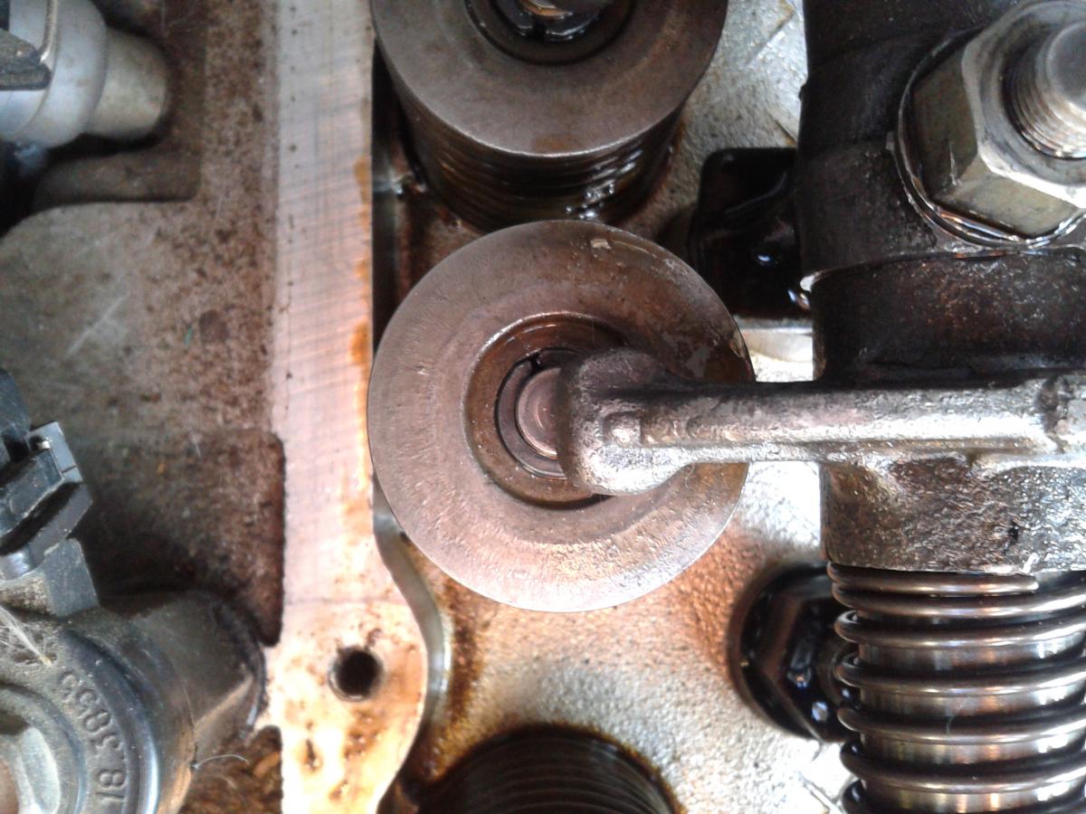

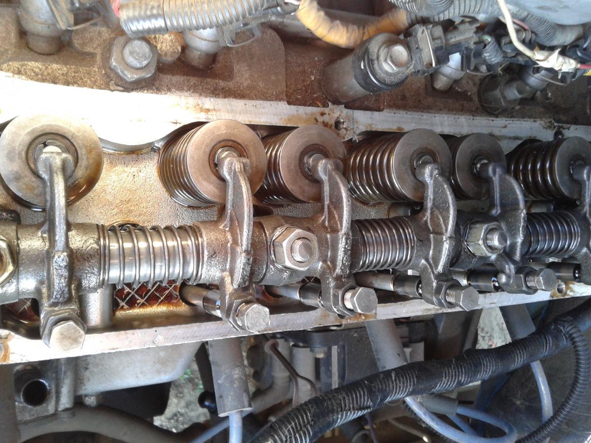

Степняк 75 Опубликовано 23 июня, 2015 Здравствуйте! у кого так же стоят коромысла на краю клапанов или у всех так. Поделиться сообщением Ссылка на сообщение Поделиться на другие сайты
Алексей Ф. 9 986 Опубликовано 23 июня, 2015 Что за болты регулировочные такие диковинные у тебя ? Поделиться сообщением Ссылка на сообщение Поделиться на другие сайты
Степняк 75 Опубликовано 23 июня, 2015 Такие стояли с завода и штанги с углублениями по болты. Поделиться сообщением Ссылка на сообщение Поделиться на другие сайты

aut96 127 Опубликовано 26 июня, 2015 Здравствуйте! у кого так же стоят коромысла на краю клапанов или у всех так. На моей практике такого смещения не наблюдал. Поделиться сообщением Ссылка на сообщение Поделиться на другие сайты
Берси 623 Опубликовано 26 июня, 2015 Здравствуйте! у кого так же стоят коромысла на краю клапанов или у всех так.у тебя ось коромысел перевёрнута на 180 градусов вокруг своей оси.То есть, в оси коромысел, отверстия под шпильки просверлены не симметрично а со смещением. и когда кто то разбирает её и чистит или меняет на новую то может собрать неправильно. и тогда пятка коромысла не попадает точно в центр стержня клапана. А это очень плохо.это износ "пятки" коромысла, изгиб стержня клапана и износ втулки клапана.Надо переделать. 2 Поделиться сообщением Ссылка на сообщение Поделиться на другие сайты
