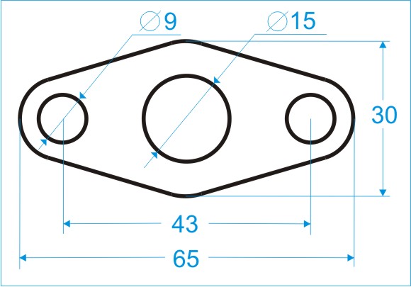

mebeli 88 Опубликовано 31 октября, 2015 Кто поменял прокладку, дайте размеры снятой, вот вам рисунок:Надо всего 4 размера, здесь ширина - 65, высота - 30, расстояние по центрам - 43, диаметр под крепеж - 9 Поделиться сообщением Ссылка на сообщение Поделиться на другие сайты
mebeli 88 Опубликовано 2 ноября, 2015 Во, блин, никто мерить не хочет. :blink: Скину 100 руб. на телефон, тому, кто даст размеры, в течении суток. :) Поделиться сообщением Ссылка на сообщение Поделиться на другие сайты
gazelist24rus 562 Опубликовано 2 ноября, 2015 mebeli, 65-(80)30-(46)43-(60)9-(10)15-(30) :) Если под трубку, тогда так. Сто рублей бабушкам в метро :D 2 Поделиться сообщением Ссылка на сообщение Поделиться на другие сайты
