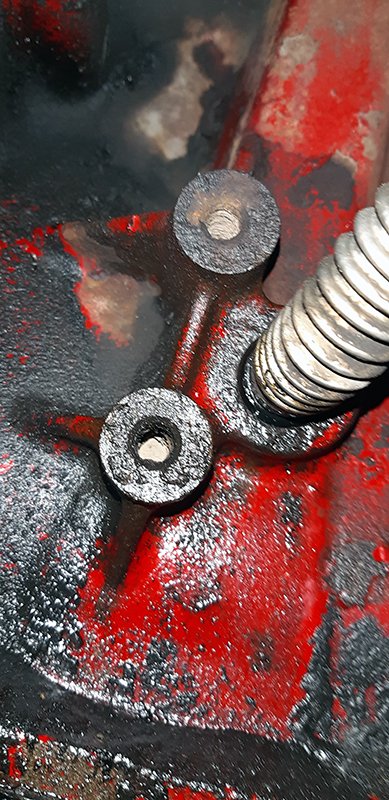

Gazelist-22 77 Опубликовано 17 марта, 2022 (изменено) Всем привет,на предыдущей машине 2012 гв,кронштейн не ставил,так и отездил 7 лет и 550 т.км с родной трубкой и ни чего с ней не произошло,на машине которая сейчас,тоже 2012г.в пробег 230 т.км,засопливила родная трубка,купил новую,поставил,через 4 месяца лопнула,хорошо вовремя заметил,сейчас решил внедрить кронштейн,заказал,кронштейн пришел,но без болтов,может кто знает размеры болтов крепления кронштейна к двс,подскажите пожалуйста. Изменено 17 марта, 2022 пользователем Gazelist-22 Поделиться сообщением Ссылка на сообщение Поделиться на другие сайты
Gazelist-22 77 Опубликовано 17 марта, 2022 Ладно,сам отвечу, М8х1,25х20 может кому пригодится 1 2 Поделиться сообщением Ссылка на сообщение Поделиться на другие сайты

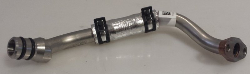

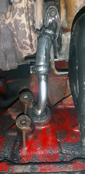

philimon 820 Опубликовано 8 мая, 2023 (изменено) И снова Здравствуйте. Сегодня снова занимался заменой трубки слива масла. Как то по 1,5 года примерно проживают трубки. Первую менял в июле 19 ( на предыдущей страница крики души), второй раз попал в ноябре 21, прям в поездке в Воронеже . А тут на днях, приехав на загрузку, увидел что чего то уж активно кап кап, да и балка вся в масле. Сапун-то я давно уже в бутылку определил. Так и катаюсь. Смотрю сколько сплёвывает масла от ТО до ТО. Полез посмотреть что да как там. А там... Трубка вылезла одним колечком наружу и плюёт себе потихоньку маслом на поддон. А после Воронежского потрясения ребята на СТО присоветовали купить от Е-5 трубку, код 5342941F (она там разрезная) ну что я и сделал. Короче: стал сегодня внедрять: блин а Е-5 длиннее на много да и углы заворотов трубки другие. Решение : от старой трубки отрезал прямую часть (до гофры), которая флянцем к турбине. Край трубки обработал чтоб не было острых углов - заусенцев. А та часть, которая в блок идёт встала как радная. Да и ещё там теперь подпятничек есть по которому можно молоточком помочь встать на место. Предварительно надо почистить входной конус на блоке и смазать его густой мазюкалкой. Вот теперь такой " Союз поколений" стоит. На долго? Посмотрим. Изменено 8 мая, 2023 пользователем philimon 2 Поделиться сообщением Ссылка на сообщение Поделиться на другие сайты

philimon 820 Опубликовано 9 мая, 2023 5 часов назад, Alex030569 сказал: @philimon а кронштейн стоит? Нет, Лёш, не стоит. Не думаю что это так принципиально. Хотя мложет и ошибаюсь. 5 часов назад, aleks2 сказал: На рынке подержал в руках трубку гофрированную ,что-то лёгкой она показалась.может из-за этого и меняешь. А эти тубки все тонкостенные. Прям удивляюсь зачем так? Прям на фольгу от шоколадки смахивает. Если большую силу применять при внедрении в блот, так сломать трубку можно даже очень легко. Поделиться сообщением Ссылка на сообщение Поделиться на другие сайты

aleks2 1 215 Опубликовано 9 мая, 2023 3 часа назад, philimon сказал: Нет, Лёш, не стоит. Не думаю что это так принципиально. Хотя мложет и ошибаюсь. А эти тубки все тонкостенные. Прям удивляюсь зачем так? Прям на фольгу от шоколадки смахивает. Если большую силу применять при внедрении в блот, так сломать трубку можно даже очень легко. Я тут заводские из блока не мог вытащить ,ногами упирался) пока феном не нагрел не вытащил.ну уж точно не фольга.нужно взвесить. Поделиться сообщением Ссылка на сообщение Поделиться на другие сайты
philimon 820 Опубликовано 19 мая, 2023 Инсталировал кронштейн поддержки турбины (задняя плита/приёмная труба). Попутно сломал шпильку, "умный" ведь, хотел погреть - газ кончился. ВД-шкой попбрызгал, подождал и шпильковёртом под самый корешок обломил шпильку. Высверлил - удачно. Прогнал резьбу. Всё нормально. А дальше цирк с конями. На приёмной трубе оборвало пластину крепления к КПП. Яж рукастый, думаю - фигня вопрос, ща приварю. Оказалос что "Разметчик" из меня "Никакой" от слова ВАЩЕ. Главное пометил мелом низ, по бокам горизонт, ага, и приварил на другую сторону. Ну что? сам накосячил - сам исправляй. Ещё раз пометил - опять "Двадцать пять" теперь ошибся на 90 градусов. Пластина получилась вверх. Да чтоб меня вырвало! От старой трубы оставался кусок с пластиной - его и приварил уже правильно. и только потом родную пластину отрезл. В общем весело провёл время. Теперь буду наблюдать как там трубка будет вести себя. Фоток не делал - художественного вдохновения, как понимаете, не было... 1 Поделиться сообщением Ссылка на сообщение Поделиться на другие сайты
