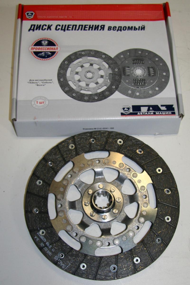

газель2005 2 715 Опубликовано 21 декабря, 2017 (изменено) Игорь_777, один точно помню не очень.Вспомнил снизу подделка или ремонтный. Изменено 21 декабря, 2017 пользователем газель2005 Поделиться сообщением Ссылка на сообщение Поделиться на другие сайты
Игорь_777 17 Опубликовано 21 декабря, 2017 На верхнем фото вообще накладка какая-то дешёвая. Поделиться сообщением Ссылка на сообщение Поделиться на другие сайты
УТЮГ888 943 Опубликовано 21 декабря, 2017 Газель2005 Обратите внимания на диске дата производства. Это конвейерная поставка с логотипом для ГАЗ. .Игорь,какой там конвейер?!шрифт кривой,грамматические ошибки -обратите внимание на надпись "made in",ну набор цифр взятый с потолка конечно же,про сам диск и говорить нечего,это контрафакт чистой воды. Поделиться сообщением Ссылка на сообщение Поделиться на другие сайты
газель2005 2 715 Опубликовано 21 декабря, 2017 На верхнем фото вообще накладка какая-то дешёвая.С завода была :) Поделиться сообщением Ссылка на сообщение Поделиться на другие сайты

Игорь_777 17 Опубликовано 21 декабря, 2017 Это раньше на заводах указывалась на табличке код машинокомплекта . На тазах где вин с боку набор цифр. Код сборочный. При выявлении брака Инженер гарантии отправлял письмо на завод с косяком сборщика. Работал в 2000 году у официала по ВАЗам, по-этому знаю о чём говорю. И пусть там выясняют кто и что там поставил.От сюда и выводы как на рынке появляется конвейерные запчасти без упаковки и с какими запчастями уехало авто с завода Поделиться сообщением Ссылка на сообщение Поделиться на другие сайты
