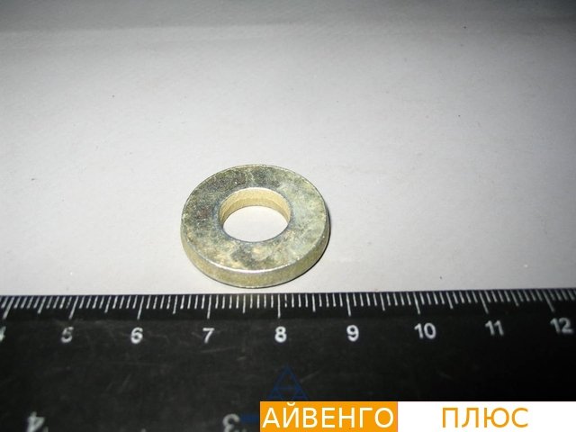

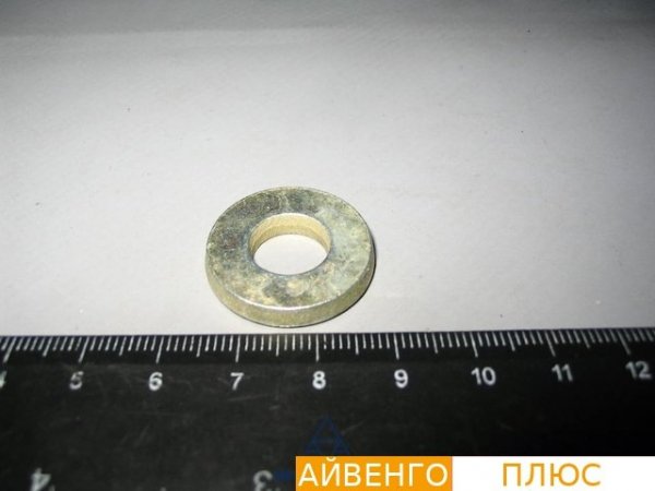

alexandr2088 0 Опубликовано 27 февраля, 2020 (изменено) Много лет мучился со сцеплением после установки лепестковой корзины. Ходила, но!!! Всегда казалось что не полностью включается. Сегодня случайно наткнулся в каталоге на такую деталь: 402.1601031 (Шайба опоры вилки сцепления ЗМЗ-402 (лепестковая корзина)). По поиску нашел информацию в форуме Цитата Поскольку лепестковая корзина сцепления меньше по размерам, чем лапковая, при ее установке на ЗМЗ-402 завод предусматривает установку под вилку сцепления двух шайб 402.1601031 (10х24х4 мм). У меня с завода стояла лапковая, и конечно никакие шайбы под солдатика я не ставил.Сегодня заказал шайбы на емексе, завтра попробую какие-нибудь шайбы и более длинный болт, подобрать у себя в городе. По результатам отпишу. Надеюсь будет кому-то полезно. Изменено 27 февраля, 2020 пользователем alexandr2088 Поделиться сообщением Ссылка на сообщение Поделиться на другие сайты
Александр 269 Опубликовано 27 февраля, 2020 42 минуты назад, alexandr2088 сказал: Много лет мучился со сцеплением после установки лепестковой корзины. Ходила, но!!! Всегда казалось что не полностью включается. Сегодня случайно наткнулся в каталоге на такую деталь: 402.1601031 (Шайба опоры вилки сцепления ЗМЗ-402 (лепестковая корзина)). По поиску нашел информацию в форуме У меня с завода стояла лапковая, и конечно никакие шайбы под солдатика я не ставил.Сегодня заказал шайбы на емексе, завтра попробую какие-нибудь шайбы и более длинный болт, подобрать у себя в городе. По результатам отпишу. Надеюсь будет кому-то полезно. это давно описано в частности мною, ставил шайбы что были под рукой Поделиться сообщением Ссылка на сообщение Поделиться на другие сайты
alexandr2088 0 Опубликовано 28 февраля, 2020 18 часов назад, Александр сказал: это давно описано в частности мною, ставил шайбы что были под рукой к сожалению не увидел ваше сообщение, хоть ии перекурил весь форум. сегодня подобрал 6мм шайбы, сцепление стало просто отличным! Может кому понадобится? парт намбер детали не будет лишним Поделиться сообщением Ссылка на сообщение Поделиться на другие сайты

oberst 200 Опубликовано 28 февраля, 2020 18 минут назад, Vovka31 сказал: Чето про разницу корзин не слышал. Если у меня на 405 с завода идет лепестковая корзина ЗМЗ, а вместо нее я ставлю Тюмень ту которая с кольцом. Надо шайбы под солдатика подкладывать? Кстати на Тюмени всегда в комплекте пару шайбочек было. Я всё думал для чего они там. Поскольку лепестковая корзина сцепления меньше по размерам, чем лапковая, при ее установке на ЗМЗ-402 завод предусматривает установку под вилку сцепления двух шайб Поделиться сообщением Ссылка на сообщение Поделиться на другие сайты

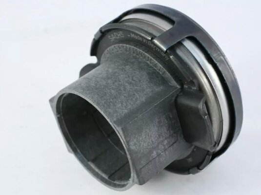

Георгий61 6 Опубликовано 8 марта, 2020 (изменено) В 26.12.2019 в 09:26, alexgop сказал: доработать вилку сцепления под выжимной подшипник старого образца болгарской, так как старый выжимной больше в размере. я так и сделал, полет 20ткм нормальный), муфта подшипника старого образца, отличается в ширину на 3мм(шире), с внутренних боков вилки снять по 1,5 мм и адаптация бизнес вилки под подшипник от паза/газели готова. правда корзину я не сакс ставил, не подумал что лепестки можно тоже сточить. вот немного фото, может кому пригодится: Изменено 8 марта, 2020 пользователем Георгий61 Поделиться сообщением Ссылка на сообщение Поделиться на другие сайты

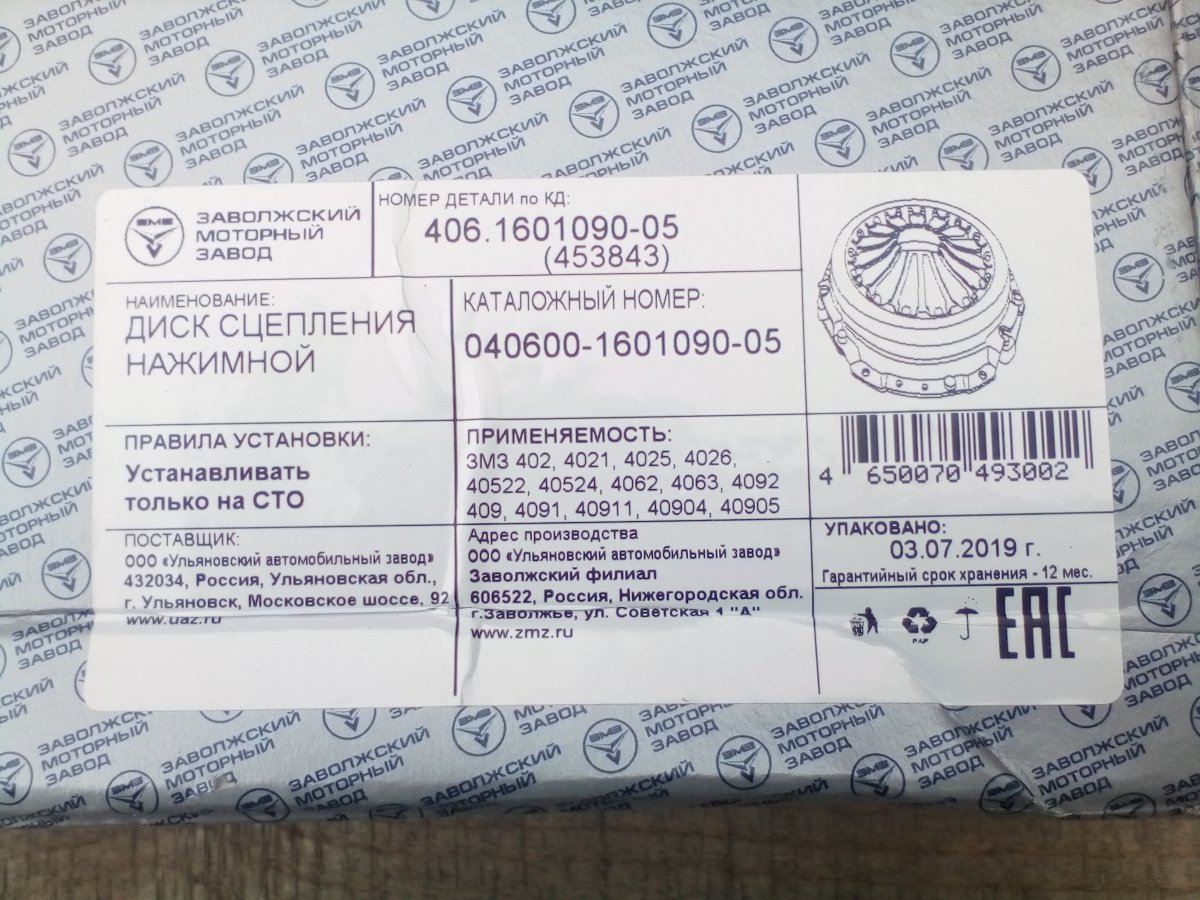

Александр Борисыч 1 309 Опубликовано 8 марта, 2020 Чем отличается 4061601090-05 от 4061601090? В "автополке" за 2222 руб. заказал. В педалях от автомашин от 3.5тр; я подумал, что не кошерно. В пятницу, 13-го привезут, обнюхаю, напишу распаковку... Поделиться сообщением Ссылка на сообщение Поделиться на другие сайты

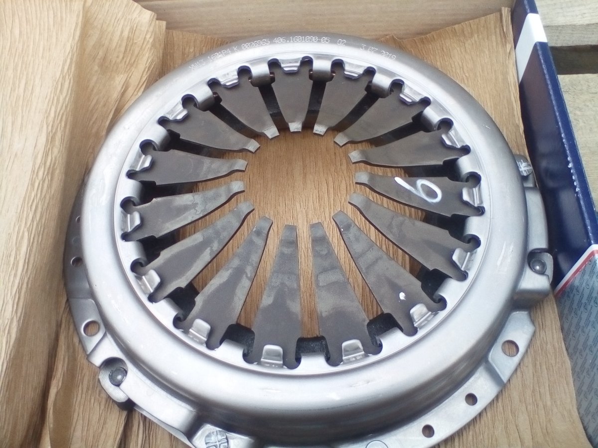

Александр Борисыч 1 309 Опубликовано 14 марта, 2020 В 08.03.2020 в 22:36, Александр Борисыч сказал: В пятницу, 13-го привезут, обнюхаю, напишу распаковку... Обычная ЗМЗ-шная корзина, без кольца, -05, вероятно, из-за того, что и на 409-ый идёт, мне и подавно за глаза.. Всегда ЗМЗ корзины ставил; всегда они меня полностью устраивали. Подшипник в маховик взял 6203 FAG, всего 167 руб., я их туда 2 устанавливаю. Поделиться сообщением Ссылка на сообщение Поделиться на другие сайты
Vovka31 521 Опубликовано 14 марта, 2020 1 час назад, Александр Борисыч сказал: Обычная ЗМЗ-шная корзина, без кольца, -05, вероятно, из-за того, что и на 409-ый идёт, мне и подавно за глаза.. Всегда ЗМЗ корзины ставил; всегда они меня полностью устраивали. Подшипник в маховик взял 6203 FAG, всего 167 руб., я их туда 2 устанавливаю. Я такую с нового движка за 2000 пихнул вместе с диском. Не знаю как на других моторах, но на 405 трясут они как сортировка. А мужик купил для 402го двигателя, говорит у него крутящий момент слабее и они ходят долго и не трясут. Поделиться сообщением Ссылка на сообщение Поделиться на другие сайты

Alex030569 6 924 Опубликовано 18 апреля, 2020 Зажужжал бедный подшипник маховика.Менял сам.Сьемника нет.Воспользовался методом запихивания туда мыла,хлеба,бумаги.Под рукой была туалетная бумага.Мял в комочки и запихивал за подшипник.Когда наполнилось,начал пихать с маслом и прессовать,вставив первичку и постукивая молотком.Минут через пять,подшипник сдвинулся с места и через 10 минут я его достал. Метод действенный.Думаю со стружкой из мыла дело двигалось бы быстрей. Кстати,появились какие то подшипники в упаковке Камминз.Говорят,дольше ходят.Посмотрим. 1 Поделиться сообщением Ссылка на сообщение Поделиться на другие сайты
Андрюха73rus 1 057 Опубликовано 19 апреля, 2020 я в змз 2 подшипника забил 1 Поделиться сообщением Ссылка на сообщение Поделиться на другие сайты
