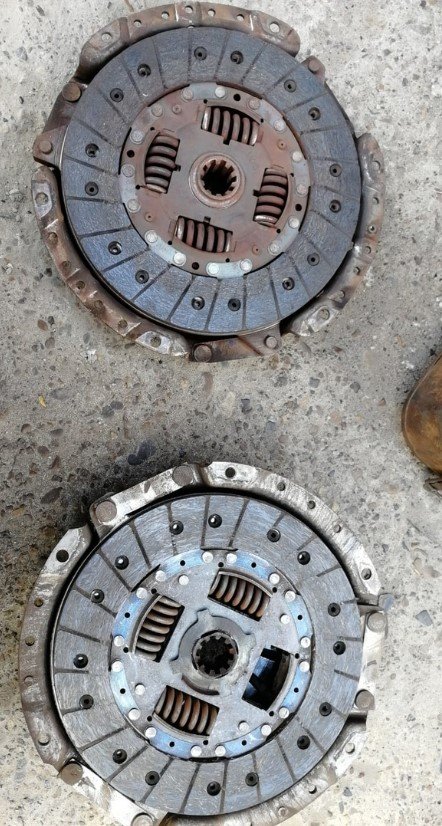

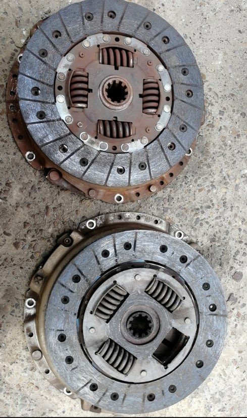

Андрюха73rus 1 057 Опубликовано 12 мая, 2020 (изменено) сегодня тоже сцеплением занимался . мотор пробежал 140. на заводском диске пружина выскочила в анапе , пробег чуть больше сотки . Поменял диск . 40 -60 прошел . до этого 2 мотора умз искатал по 300 , ни разу со сцеплением проблем не было . Вот два диска, сакс умз и змз. на одном 60 , на другом 300 пробег , по износу одинаковы))) Изменено 12 мая, 2020 пользователем Андрюха73rus Поделиться сообщением Ссылка на сообщение Поделиться на другие сайты

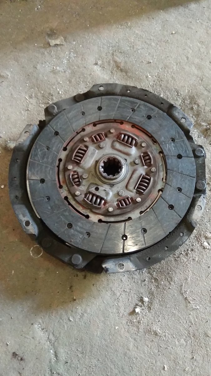

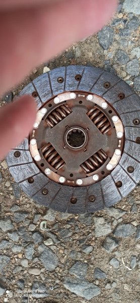

Gazecus59 633 Опубликовано 29 мая, 2020 На днях товарищ менял на камминзе,100 пробегу,корзина поддубела, диск на выброс Сакс Кстати, КПП всё журжала,поменяли сцепу,прошло Поделиться сообщением Ссылка на сообщение Поделиться на другие сайты
rool 782 Опубликовано 30 мая, 2020 9 часов назад, Gazecus59 сказал: корзина поддубела Это как? Тугая стала? Поделиться сообщением Ссылка на сообщение Поделиться на другие сайты
Vovchikk 970 Опубликовано 30 мая, 2020 10 часов назад, Gazecus59 сказал: На днях товарищ менял на камминзе,100 пробегу,корзина поддубела, диск на выброс Сакс А что с диском не так? По виду на нём ещё не один год ездить можно, у него у нового толщина 8мм. Поделиться сообщением Ссылка на сообщение Поделиться на другие сайты

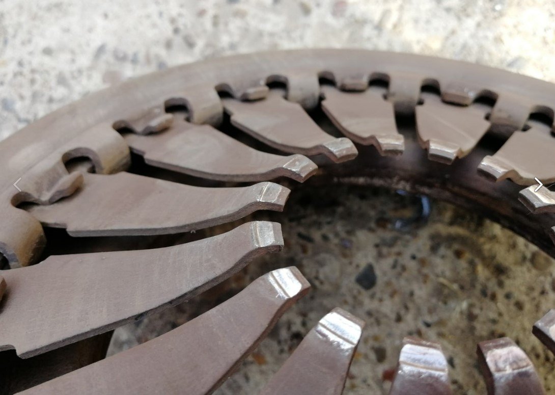

Gazecus59 633 Опубликовано 30 мая, 2020 @rool скажем не особо.. Новая мягче@Vovchikk пружины "забрякали", если есть увеличение- видно терлись об " обойму", "волна" между накладками местами "выправилась", выжим стал минимальный Поделиться сообщением Ссылка на сообщение Поделиться на другие сайты
Vovchikk 970 Опубликовано 30 мая, 2020 8 часов назад, Gazecus59 сказал: пружины "забрякали", если есть увеличение- видно терлись об " обойму", "волна" между накладками местами "выправилась", выжим стал минимальный С пружинами у меня по моему тоже беда, пробег 110т.км. Когда на холостых работает, стоит металлический звон и когда глушишь, приостановке двигателя вообще отчётливо слышно, что что-то болтается. При выжатом сцеплении такого нет. Но может и в коробке беда. Снимать, чтобы посмотреть не охота. Поделиться сообщением Ссылка на сообщение Поделиться на другие сайты
Gazecus59 633 Опубликовано 30 мая, 2020 5 часов назад, Vovchikk сказал: С пружинами у меня по моему тоже беда, пробег 110т.км. Когда на холостых работает, стоит металлический звон и когда глушишь, приостановке двигателя вообще отчётливо слышно, что что-то болтается. При выжатом сцеплении такого нет. Но может и в коробке беда. Снимать, чтобы посмотреть не охота. Дак корешь и коробки менял и сцепу... А тут просто всё закончилось... Сами ***уе!! Кстати, симптомы одинаковые... Ни в коем разе ничего не советую Поделиться сообщением Ссылка на сообщение Поделиться на другие сайты
