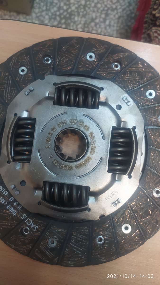

Alex030569 6 561 Опубликовано 15 октября, 2021 Этот диск типа Сакс,но не для завода ГАЗ,правильно понимаю? И стоит он дешевле Сакса,который именно для завода ГАЗ сделан? Поделиться сообщением Ссылка на сообщение Поделиться на другие сайты
Мельник12345 66 Опубликовано 15 октября, 2021 (изменено) 9 минут назад, Alex030569 сказал: Этот диск типа Сакс,но не для завода ГАЗ,правильно понимаю? И стоит он дешевле Сакса,который именно для завода ГАЗ сделан? не типа, а именно сакс. Конечно дешевле, нет переплаты посреднику, упаковщику газ. Хотя в газкоробке диск маде ин германия, а в саксовской- словакия. Но словакия ни сколько не хуже, ресурс не меньше. Изменено 15 октября, 2021 пользователем Мельник12345 Поделиться сообщением Ссылка на сообщение Поделиться на другие сайты
Alex030569 6 561 Опубликовано 15 октября, 2021 2 минуты назад, Мельник12345 сказал: не типа, а именно сакс. Конечно дешевле, нет переплаты посреднику, упаковщику газ Ложил два рядом,есть отличия.Газовский забыл сфоткать. Поделиться сообщением Ссылка на сообщение Поделиться на другие сайты
Мельник12345 66 Опубликовано 15 октября, 2021 1 минуту назад, Alex030569 сказал: Ложил два рядом,есть отличия.Газовский забыл сфоткать. какие интересно? и там и там один производитель. Если конечно не подделка под сакс Поделиться сообщением Ссылка на сообщение Поделиться на другие сайты
L2140 1 726 Опубликовано 15 октября, 2021 (изменено) 2 часа назад, Мельник12345 сказал: не типа, а именно сакс. на нём написано что это не сакс. Прямо так и написано. 2 часа назад, Alex030569 сказал: но не для завода ГАЗ,правильно понимаю? а ГАЗ то куда эти диски (оригинальный ***456) употребляет? только в з/ч? на конвейере нет, наверно ISF, с маленьким сцеплением. Изменено 15 октября, 2021 пользователем L2140 Поделиться сообщением Ссылка на сообщение Поделиться на другие сайты
