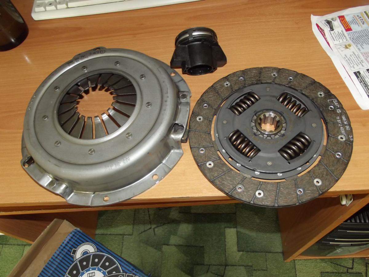

post-77976-0-22933200-1413130676_thumb.jpg Вот SACHS для 402-ого у меня стояло кено при трогании даже пустым трясло с этим без тряски трогаюсь с грузом.

а у меня вооо

а у меня вооо
У тебя диск больше мне кажется, хорошее сцепление.
