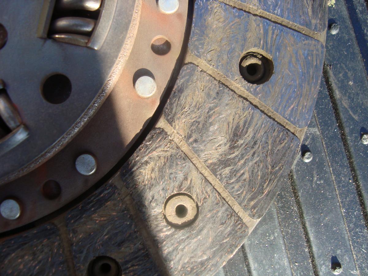

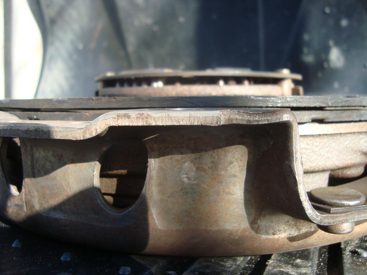

alexey-71 38 Опубликовано 7 марта, 2017 (изменено) толщина диска примерно 7.5мм, должен быть сколько? прорезей в накладках почти не осталось. Изменено 7 марта, 2017 пользователем alexey-71 Поделиться сообщением Ссылка на сообщение Поделиться на другие сайты

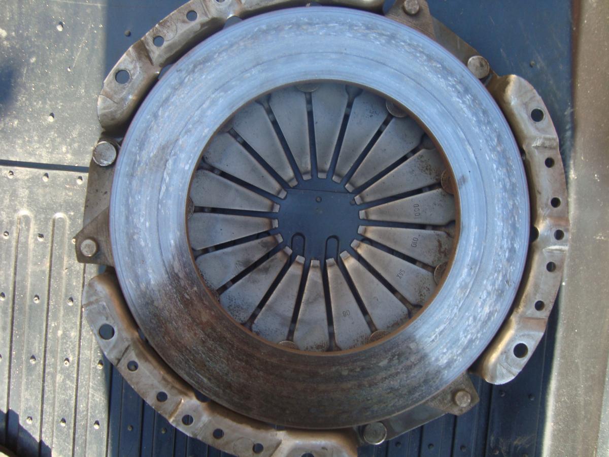

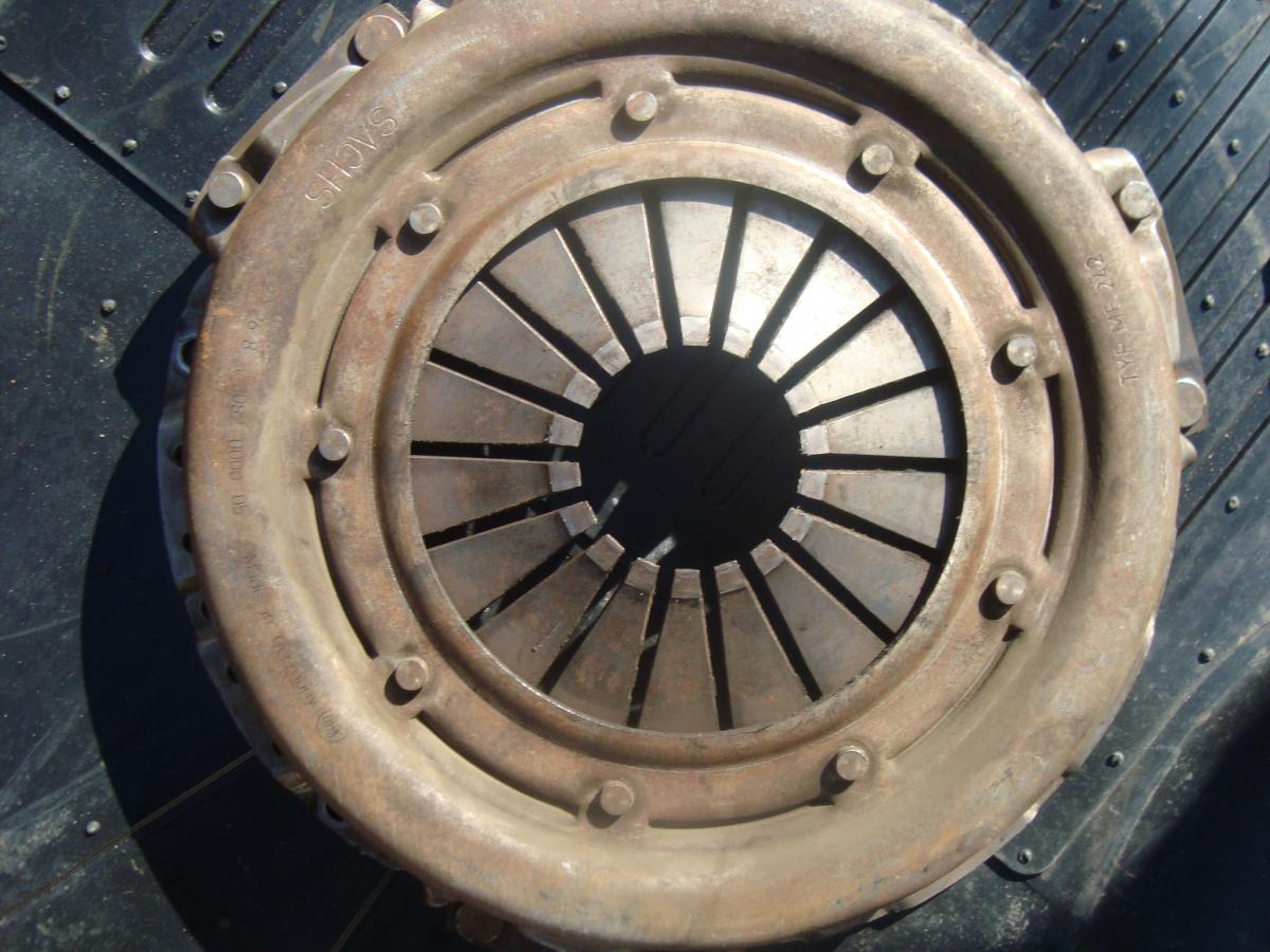

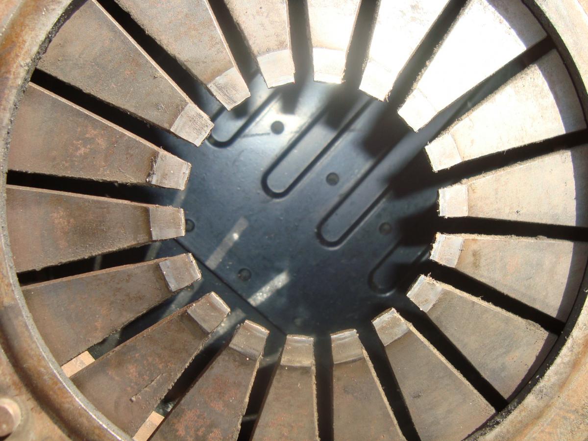

alexey-71 38 Опубликовано 7 марта, 2017 или может хана корзине, лепестки все ровные, чтоб неравномерно выгнуты были нет, все одинаковые. но может ослабли хз Поделиться сообщением Ссылка на сообщение Поделиться на другие сайты
Denisg 623 Опубликовано 7 марта, 2017 Диск еще вроде нормальный, крзина тоже, обычно на этой корзине изношеной лепестки до остроты затачиваютсяс при большом износе, я бы на твоем месте опорный точно поменыл. Сейчас поищу видео по толщине диска, где ролик записывал. Поделиться сообщением Ссылка на сообщение Поделиться на другие сайты

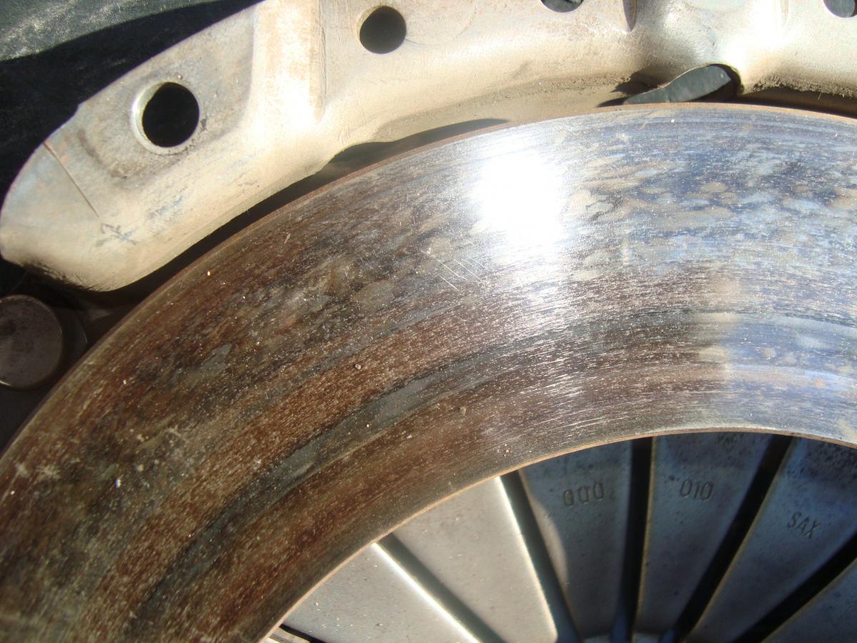

alexey-71 38 Опубликовано 7 марта, 2017 (изменено) Диск еще вроде нормальный, крзина тоже, обычно на этой корзине изношеной лепестки до остроты затачиваютсяс при большом износе, я бы на твоем месте опорный точно поменыл. Сейчас поищу видео по толщине диска, где ролик записывал.я уже нагуглил, вроди до 6.5мм допустимо, вобщем до заклепок. корзина выходит тоже норм, выжимной слегка шелестел, разобрал, смазки мало, вымыл, посмотрел, криминала нет, смазал и собрал. все в допуске, какого х.. и что визжало тогда, обойма наружняя какого нибуть подшипника в коробке в посадочном месте прокручиваться не может??? думаю таки и диск буксовал, приженная корзина и маховик. а опорный заменю конечно, раз уж залез, хоть он и норм крутится. Изменено 7 марта, 2017 пользователем alexey-71 Поделиться сообщением Ссылка на сообщение Поделиться на другие сайты

alexey-71 38 Опубликовано 8 марта, 2017 Крафт свой я ставить не стал хотя он не такой синий был... оно потом из за этих переженных областей с живым диском то норм не работает, да и станок токарный их даж фигово берет ((( Я теперь трясусь весь на светофорах с этим змз сцеплением, как будто на механку первый раз сел... как ни странно, но при древности и синеве моего сакса, авто трогается плавно, передачи включаются нормально, не гремит, не шумит, вобщем нормально работает, единственное из за чего туда влез это подозрение на опорный подшипник, который кстати оказался тоже еще живой. хз что делать теперь, слепить все обратно или брать новье? и еще, диск выпуклой стороной)) должен куда стоять? в маховик или в корзину? Поделиться сообщением Ссылка на сообщение Поделиться на другие сайты
GoldeN 605 Опубликовано 8 марта, 2017 В корзину, выпуклой. Ну у меня крафт тоже плавно трогался, только сцепление буксовала при хорошей нагрузке. Поделиться сообщением Ссылка на сообщение Поделиться на другие сайты
Татарин 7 554 Опубликовано 8 марта, 2017 единственное из за чего туда влез это подозрение на опорный подшипник, который кстати оказался тоже еще живой. хз что делать теперь, слепить все обратно или брать новье? Если-бы сцепление подбуксовывало,то стояла-бы вонь,которую ни с чем не спутаешь.Скорее всего, при резком старте проворачивает наружнее кольцо подшипника в корпусе КПП. Поделиться сообщением Ссылка на сообщение Поделиться на другие сайты
alexey-71 38 Опубликовано 8 марта, 2017 Если-бы сцепление подбуксовывало,то стояла-бы вонь,которую ни с чем не спутаешь.ни когда не воняло, не чуял ни разу. Скорее всего, при резком старте проворачивает наружнее кольцо подшипника в корпусе КПП. именно так я и предпологаю, и опасаюсь. это уже походу посадочное место подшипа прослаблено? хана подходит корпусу? В корзину, выпуклой.пля, у меня стояло наоборот <_< Поделиться сообщением Ссылка на сообщение Поделиться на другие сайты
