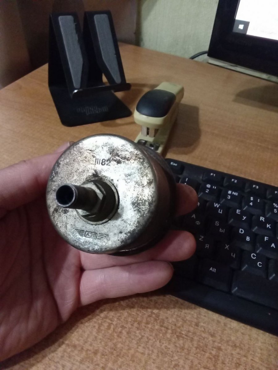

Alex030569 6 722 Опубликовано 6 января, 2023 8 минут назад, ЮраDV сказал: Кто-нибудь знает - где дистанционно можно купить такую заглушку? У нас нет нигде, а те, что я находил в интернете - без магнита Магнит приклеить можно. 1 Поделиться сообщением Ссылка на сообщение Поделиться на другие сайты

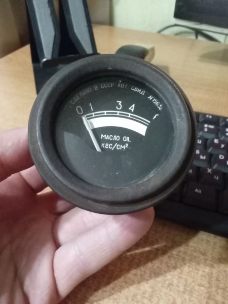

ЮраDV 9 Опубликовано 8 января, 2023 Джентльмены здравствуйте! Нашел советский старый манометр. Лежал, понимаешь, пылился, совсем рядом от моего жилища...) Ну и один добрый человека отдал его мне за символическую плату. Сравнил показания с тем манометром, что я купил на авито. Показания практически "один в один". Новый манометр показывает чуть больше относительно советского - приблизительно на 0.1-0.2 деления в большую сторону. И стрелка двигается на нём в обе стороны в два раза быстрее. Вывод: после замены треснутого поддона давление масла значительно улучшилось, но всё равно показатели не идеальны - при рабочей температуре на холостых 1, на 2000 об/мин - 2.8-3. Следующий запланированный шаг - заглушить редукционный клапан (как в ролике, что я выкладывал, про масляный насос камминз 3.8) чтобы понять - не в нём ли причина, а может "психану" и сразу куплю новый масляный насос - не знаю, не решил еще. Как сделаю - отпишусь. Поделиться сообщением Ссылка на сообщение Поделиться на другие сайты
