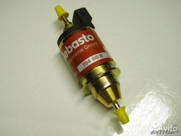

vingod 159 Опубликовано 14 декабря, 2013 (изменено) Неисправностивсе неисправности делятся на 3 основных вида, это как в карбюраторных машина либо искра либо топливотоесть вебаста продувается и насосы работают всё должно функционироватьесли какойто из насосов не работает то пуска небудет! вот распространённыенеисправности: вебасто включается на и тутже выключается - возможно неисправна помпа тосола в оригинале находится на самой вебасте не происходит поджиг пламени - проверить насос топливный (он щёлкает во время работы) ну и вебаста заблокирована! после 10 неудачных пусков - разблокируется полным обесточивание или же спец программой Изменено 15 декабря, 2013 пользователем vingod 2 Поделиться сообщением Ссылка на сообщение Поделиться на другие сайты

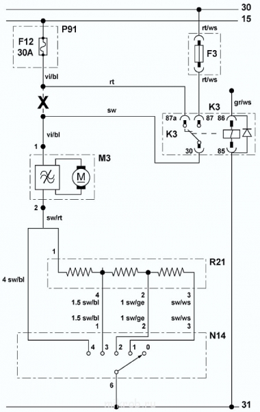

mebeli 84 Опубликовано 17 декабря, 2013 Так, что европа тут не причём, ставь регулятор моторчика на ноль Читаем схему:Бюргер, поставивший включение Вебасо на утро, должен сесть в теплую машину, с чистыми стеклами. :rolleyes: Поделиться сообщением Ссылка на сообщение Поделиться на другие сайты

Алексей Ф. 10 843 Опубликовано 17 декабря, 2013 Читаем схему:Подключение к печке-1.jpgпечка-2.jpgБюргер, поставивший включение Вебасо на утро, должен сесть в теплую машину, с чистыми стеклами. :rolleyes:Что , мне до бюргера? С нашими морозами не нагреть одновременно салон и мотор. Или твои предыдущие подогреватели салон грели и ОЖ одновременно нагревали до 70грд за 20 минут при -20 ? Мой Гидроник легко нагреет ЗМЗ40522 до 70 за 20 минут при -20,-25. При -30 надо уже минут 30-40 греть. Не понимаю я уже о чём ты споришь(( выключи отопитель салона с вечера или перед пуском подогревателя и нагреет твоя заводская Вебаста камминз за 20 минут до 70 грд при -20.А что, подогреватель разве на 30-40 минут работает? Бинар работает 30 минут и отключается, теплостар работает или 3 или 8 часов. Печка включается не сразу, а по мере прогрева, т.е. нагрел двигатель до 60 гр, печка включилась. Аккума 90-го с теплостаром мне хватило на 4 часа жизни когда движек встал, но он 15кВт качегарит. На этих думаю двигатель поэкономичней, но опять же помпочка, вент, тоже напругу хорошо забирает. Они же не предназначены чтоб с ними спать, а только нагреть машину, спать с феном надо.Я всё это прекрасно знаю - с 2003 года стоит Гидроник на авто, с 2007 фен Вебасто. Работает Гидроник по таймеру от 1 до 120 минут или "бесконечно" , отопитель салона автоматом включается при нагреве ОЖ до 30-40 грд, если не отключен. Никто с ними и не спит, просто Планар поломался и выбора не было. Поделиться сообщением Ссылка на сообщение Поделиться на другие сайты
