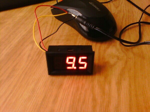

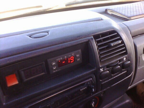

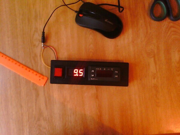

роман36 192 Опубликовано 9 марта, 2014 (изменено) Поставил вольтметр времени возиться с прокидкой проводов не было, подключил на клавишу вкл рефа, зарядку показывает 14.2 при вкл печки падает до 13.8–13.9 на остальные потребители не риагирует. Спасибо братьям китайцам, за 3 бакса такая классная штука, ночью глаза не рвет. Только вылез косяк, при вкл рефа он тухнет.надо переподключить хочу кинуть на силовой плюс на предохранители под капотом. Изменено 9 марта, 2014 пользователем роман36 1 Поделиться сообщением Ссылка на сообщение Поделиться на другие сайты
Рузиль 002 5 Опубликовано 9 марта, 2014 (изменено) Поставил вольтметр времени возиться с прокидкой проводов не было, подключил на клавишу вкл рефа, зарядку показывает 14.2 при вкл печки падает до 13.8–13.9 на остальные потребители не риагирует. Спасибо братьям китайцам, за 3 бакса такая классная штука, ночью глаза не рвет. Только вылез косяк, при вкл рефа он тухнет.надо переподключить хочу кинуть на силовой плюс на предохранители под капотом. а есть ссылка где Заказывал????нашёл но что-то они все без рамки (корпуса) Изменено 9 марта, 2014 пользователем Рузиль 002 Поделиться сообщением Ссылка на сообщение Поделиться на другие сайты
52RUS 1 856 Опубликовано 9 марта, 2014 роман36, что ещё умеет коробочка кроме вольтметра? Поделиться сообщением Ссылка на сообщение Поделиться на другие сайты
Рузиль 002 5 Опубликовано 9 марта, 2014 роман36, что ещё умеет коробочка кроме вольтметра? видел в инете хорошую коробочку - температуру уличную показыват (350 руб) Поделиться сообщением Ссылка на сообщение Поделиться на другие сайты
