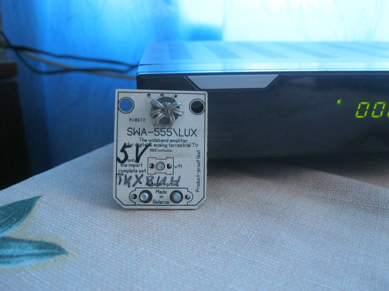

Алексей Ф. 9 995 Опубликовано 13 ноября, 2018 Я такую же у нас купил за 700р.там разница только в мощности усилителя по расстоянию км.И все.На неё даже уже нет галки по метрам.Такую ты не мог купить точно, это ручная работа)) Что значит галка по метрам ??Нормальная антенна не нуждается в усилителе , если антенна дерьмовая , то никакой усилитель ей не поможет ((Не покупайте антенны с польскими усилителями SWA - такая гадость! Горят от малейшей грозы, я раз пять за лето ронял свою мачту и у клиентов то же горели усилки.Вот такие с виду. Поделиться сообщением Ссылка на сообщение Поделиться на другие сайты

Алексей Ф. 9 995 Опубликовано 14 ноября, 2018 А так,в обычной дециметровой антенне,самое главное это усилитель,именно та плата которая у тебя отдельно,кстати она питается 5В от самого блока приставки цифры,отключи в блоке функция 5В,и все,прием прекратиться,там есть такая настройка..В общем Леха,если ты за антенну заплатил больше тысячи,значит тебя хорошо развели на бабки.Все.Главное в антенне это антенна с хорошим усилением !! Усилители применяют , если сигнал на грани, у меня ещё пять человек в деревне пользуются такими же самодельными антеннами за 70 км от передатчика и не используют при этом никакие усилители.Про 5 вольт питания от приставки я уже писал выше, но видимо ты не читаешь чужие сообщения.Спасибо КЭП за науку)).Настойчиво не советую покупать антенны с встроенным усилителем SWA - сгорит , если не от первой, так от второй грозы!Лучше взять хорошую антенну с обычным "согласованием" и докупить какой то врезной в кабель усилитель с питанием от приставки или от сети 220 вольт, если без усилителя не будет уверенного приема.Не надо покупать "специальные антенны для цифрового ТВ" в виде круга, прямоугольника , коробочки итд.Покупайте обычную дециметровую антенну для наружной установки , тот же "волновой канал" или "восьмерка" , как на фото Алексгопа. У нас многие в деревне сами изготовляли такие антенны под 6-12 каналы из подручных средств. На всю деревню была одна книжка с таблицами , где были указаны конкретные размеры под конкретный канал . Точно так же изготовлена и моя антенна - определенной длины и диаметра поперечные "палки" , прикручены эти поперечины на определенном расстоянии между собойЧем длиннее "волновой канал", тем лучше усиление! Поэтому моя антенна 2 метра длиной. Поделиться сообщением Ссылка на сообщение Поделиться на другие сайты

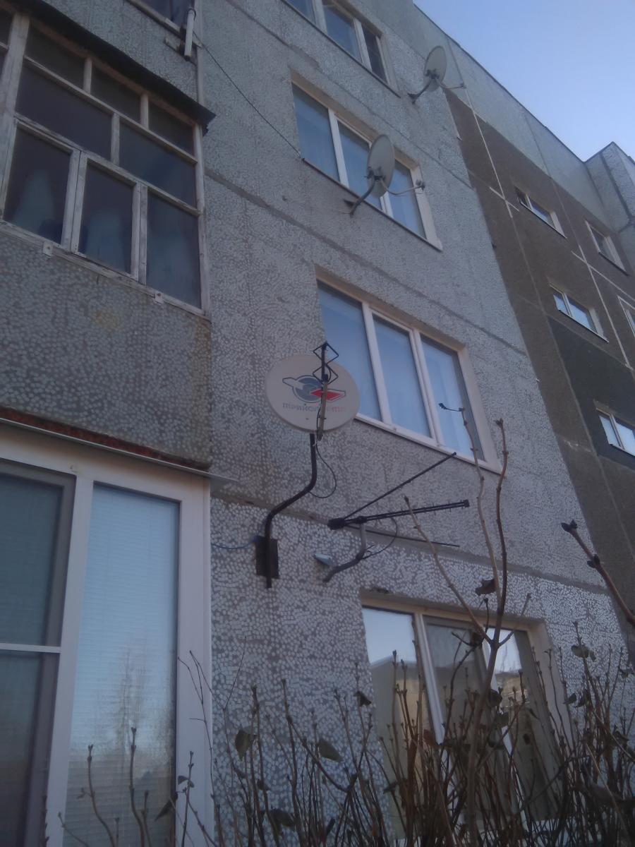

alexgop 997 Опубликовано 14 ноября, 2018 (изменено) Поэтому моя антенна 2 метра длиной.а моя. висит на стене первого этажа внутри двора( вокруг все огорожено пятиэтажками).. размером антенна 10 на 20 см максимум.. стоит на тарелке триколоровской.. типа на отражателе.. сам триколор забанил лет пять назад.до вышки км 30. Изменено 14 ноября, 2018 пользователем alexgop 1 Поделиться сообщением Ссылка на сообщение Поделиться на другие сайты

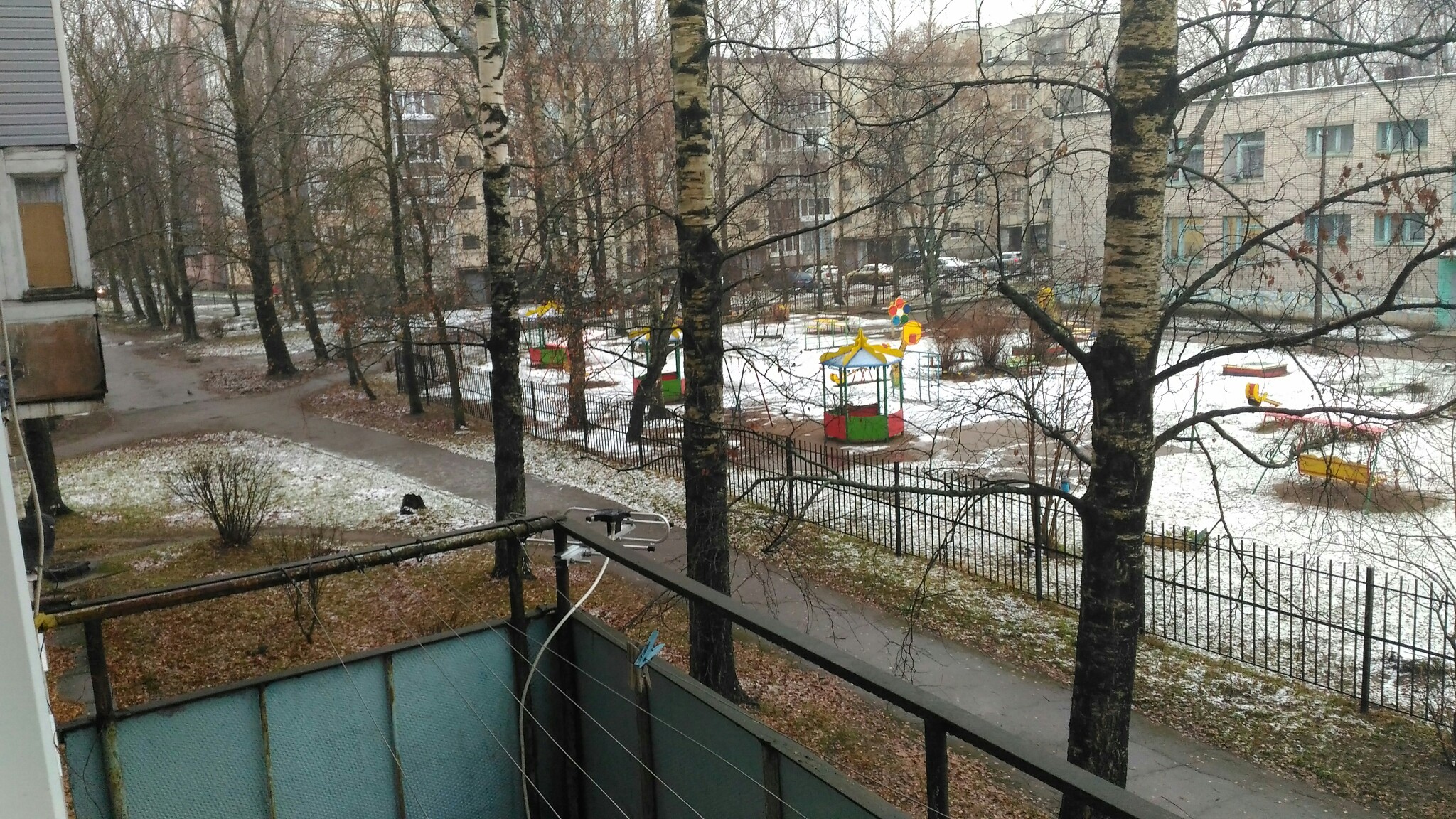

Алексей Ф. 9 995 Опубликовано 14 ноября, 2018 Не спорьте с дураком, он все равно опустит вас до своего уровня (с) ))Я больше года смотрел в городе цифру на кусок кабеля - второй этаж , окно в сторону передатчика - 7 км до последнего.Потом заказал пенсионеру мини антенну за 300 руб .Закрепил её по быстрому на балконеalexgop, с какой целью был изготовлен такой вычурный кронштейн под антенну ТК ? Поделиться сообщением Ссылка на сообщение Поделиться на другие сайты

alexgop 997 Опубликовано 14 ноября, 2018 с какой целью был изготовлен такой вычурный кронштейн под антенну ТК ? это вопрос к алмету - лидеру производителей параболических антенн, а не ко мне))) Поделиться сообщением Ссылка на сообщение Поделиться на другие сайты

Алексей Ф. 9 995 Опубликовано 14 ноября, 2018 Toyota007, я рад за тебя, рад , что у тебя хороший прием на любую фабричную универсальную антенну!это вопрос к алмету - лидеру производителей параболических антенн, а не ко мне)))Стандартные кронштейны Алмета вижу на твоем фото у соседей, у тебя какая то непонятная кочерга самодельная)) Поделиться сообщением Ссылка на сообщение Поделиться на другие сайты
alexgop 997 Опубликовано 14 ноября, 2018 Стандартные кронштейны Алмета вижу на твоем фото у соседей, у тебя какая то непонятная кочерга самодельная)) )))) так это тарелка с того кронштейна!!)) а тот кронштейн на котором щя висит.. он был задуман как флагшток..ну под флаги на праздники.. он выше.. и я на него перевесил)). Поделиться сообщением Ссылка на сообщение Поделиться на другие сайты
