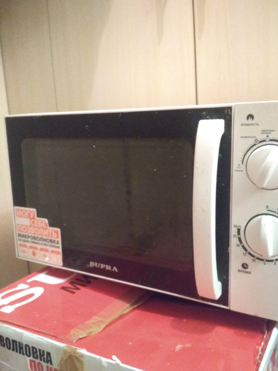

Alex030569 6 933 Опубликовано 16 сентября, 2019 Вот такая микроволновка.Все работает,крутится,жужжит,переключаются режимы,но не греет.Куда копать? Поделиться сообщением Ссылка на сообщение Поделиться на другие сайты
Crady 8 671 Опубликовано 16 сентября, 2019 1 минуту назад, Alex030569 сказал: .Куда копать? никуда,выкинуть.замена магнитрона это 70% её стоимости.есть вариант,найти такую же которая греет но не крутит(к примеру) и собрать одну из двух. Поделиться сообщением Ссылка на сообщение Поделиться на другие сайты
Alex030569 6 933 Опубликовано 16 сентября, 2019 1 минуту назад, Crady сказал: никуда,выкинуть.замена магнитрона это 70% её стоимости.есть вариант,найти такую же которая греет но не крутит(к примеру) и собрать одну из двух. Все ясно.СВЧ у тестя стоит,что он там с ней делал,одному Богу известно-внутри вся черная.Выкинуть,так выкинуть. Поделиться сообщением Ссылка на сообщение Поделиться на другие сайты

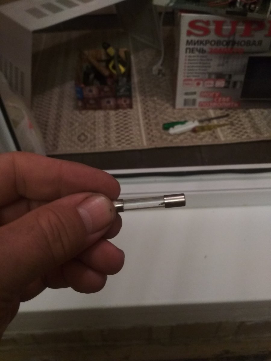

yar99 1 029 Опубликовано 16 сентября, 2019 1 минуту назад, Alex030569 сказал: Все ясно.СВЧ у тестя стоит,что он там с ней делал,одному Богу известно-внутри вся черная.Выкинуть,так выкинуть. Вскрой там порою вылетает предохранитель который идёт на трансформатор . 1 Поделиться сообщением Ссылка на сообщение Поделиться на другие сайты
Alex030569 6 933 Опубликовано 16 сентября, 2019 7 минут назад, yar99 сказал: Вскрой там порою вылетает предохранитель который идёт на трансформатор . Это предохранитель? Поделиться сообщением Ссылка на сообщение Поделиться на другие сайты
Crady 8 671 Опубликовано 16 сентября, 2019 3 минуты назад, Alex030569 сказал: Это предохранитель? открой,увидишь.может и ферритовый фильтр быть Поделиться сообщением Ссылка на сообщение Поделиться на другие сайты
Alex030569 6 933 Опубликовано 16 сентября, 2019 Только что, Crady сказал: открой,увидишь.может и ферритовый фильтр быть Точно,перегоревшие был.Жучок намотаю пока. Поделиться сообщением Ссылка на сообщение Поделиться на другие сайты
Crady 8 671 Опубликовано 16 сентября, 2019 3 минуты назад, Alex030569 сказал: .Жучок намотаю пока. главное что бы он не вылетел сразу после включения. Поделиться сообщением Ссылка на сообщение Поделиться на другие сайты

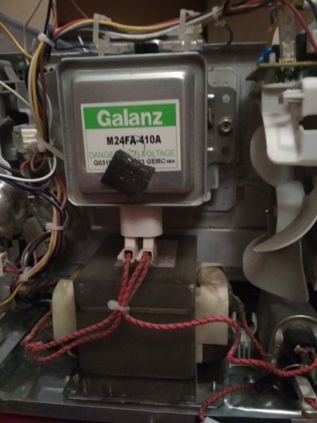

yar99 1 029 Опубликовано 16 сентября, 2019 8 минут назад, Alex030569 сказал: Это предохранитель? Да, прозвони магнетрон если покажет на корпус то выкинь проходные кандёры (они тоже пробивают) Поделиться сообщением Ссылка на сообщение Поделиться на другие сайты
Alex030569 6 933 Опубликовано 16 сентября, 2019 3 минуты назад, yar99 сказал: Да, прозвони магнетрон если покажет на корпус то выкинь проходные кандёры (они тоже пробивают) Э,стоп,это уже темный лес для меня. Поделиться сообщением Ссылка на сообщение Поделиться на другие сайты
yar99 1 029 Опубликовано 16 сентября, 2019 2 минуты назад, Alex030569 сказал: Э,стоп,это уже темный лес для меня. Жука тонюсеньким проводком намотай , или поставь в место его лампочку накаливания на ватт 60. Поделиться сообщением Ссылка на сообщение Поделиться на другие сайты
Crady 8 671 Опубликовано 16 сентября, 2019 2 минуты назад, yar99 сказал: Жука тонюсеньким проводком намотай 4 Поделиться сообщением Ссылка на сообщение Поделиться на другие сайты

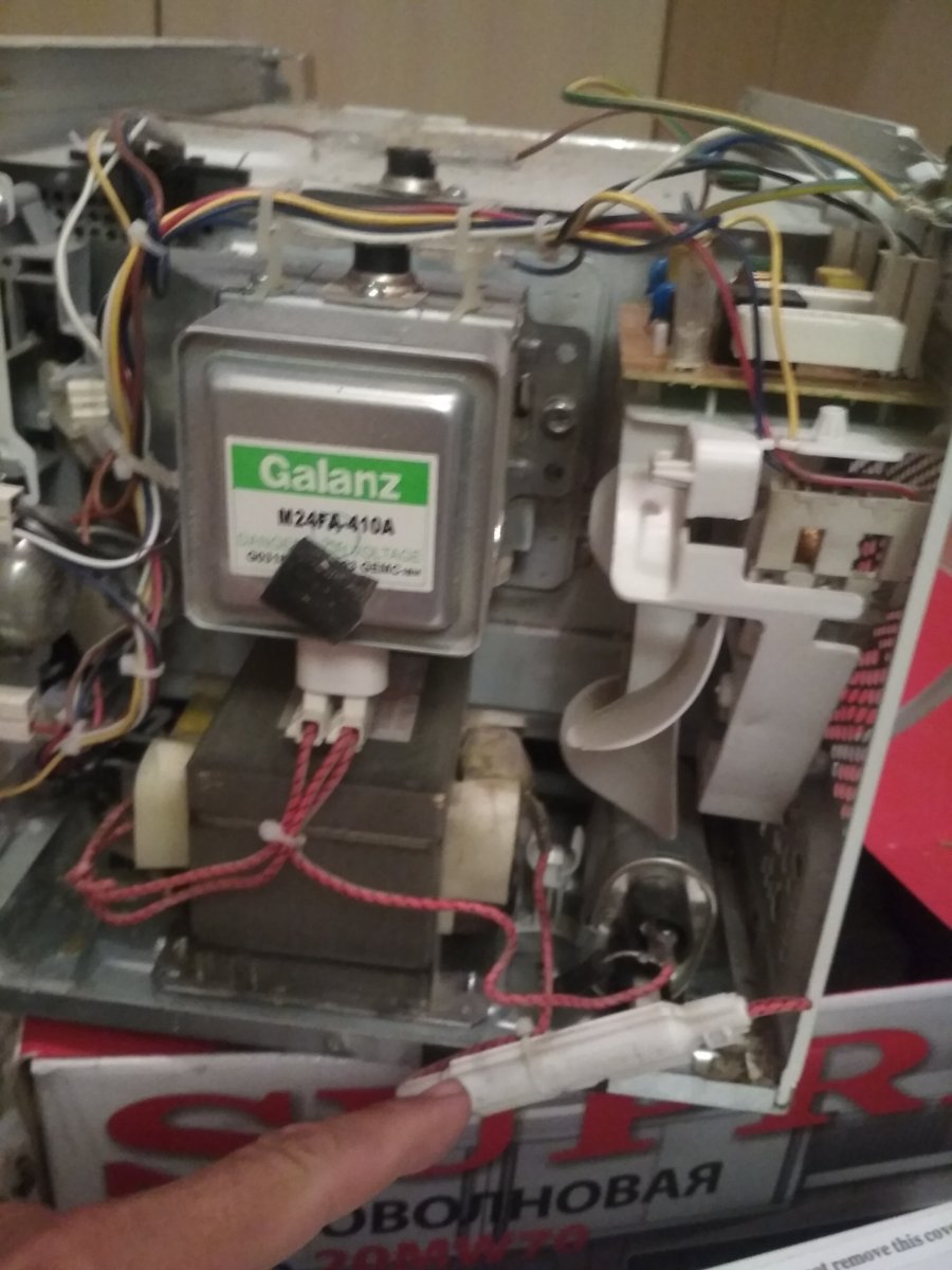

Alex030569 6 933 Опубликовано 16 сентября, 2019 (изменено) 6 минут назад, yar99 сказал: Жука тонюсеньким проводком намотай , или поставь в место его лампочку накаливания на ватт 60. С жучком то же не греет.Видать зря мучаюсь,не осилить мне. Изменено 16 сентября, 2019 пользователем Alex030569 Поделиться сообщением Ссылка на сообщение Поделиться на другие сайты
yar99 1 029 Опубликовано 16 сентября, 2019 27 минут назад, Crady сказал: Часто такими пользуюсь целый набор есть. Поделиться сообщением Ссылка на сообщение Поделиться на другие сайты

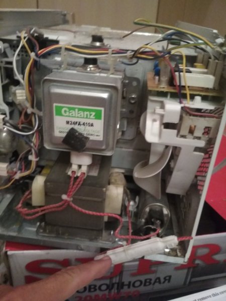

Alex030569 6 933 Опубликовано 16 сентября, 2019 Лампа подсветки перегоревшая.Может через нее как то завязан разогрев? Выкинул лампу,соединил контакты жучком,стало вышибать основной керамический предохранитель. Поделиться сообщением Ссылка на сообщение Поделиться на другие сайты
yar99 1 029 Опубликовано 16 сентября, 2019 (изменено) 32 минуты назад, Alex030569 сказал: С жучком то же не греет.Видать зря мучаюсь,не осилить мне. Осталось прозвонить магнетрон и транс 4 минуты назад, Alex030569 сказал: Лампа подсветки перегоревшая.Может через нее как то завязан разогрев? Выкинул лампу,соединил контакты жучком,стало вышибать основной керамический предохранитель. так же коротун сделал. лямпочка на разогрев не влияет, в ютубе есть видео по ремонту магнетронов Изменено 16 сентября, 2019 пользователем yar99 Поделиться сообщением Ссылка на сообщение Поделиться на другие сайты
t-r-a-k-t-a-r 259 Опубликовано 16 сентября, 2019 на магнетроне стоит термопредохранитель проверь его,таких может быть несколько.надо проверить их. Поделиться сообщением Ссылка на сообщение Поделиться на другие сайты
Alex030569 6 933 Опубликовано 16 сентября, 2019 4 минуты назад, yar99 сказал: Осталось прозвонить магнетрон и транс Я да же не знаю как выглядит этот таинственный магнетрон.Тестер в машине.Обьясни,как и куда тыкать? Галанз это он? Поделиться сообщением Ссылка на сообщение Поделиться на другие сайты
t-r-a-k-t-a-r 259 Опубликовано 16 сентября, 2019 магнетрон с зеленой бумажкой,транс под ним,прежде чем лезть нужно было тестер принести... это термопредохранитель,все фишки поразьединяй-соединяй иногда помогает. 1 Поделиться сообщением Ссылка на сообщение Поделиться на другие сайты
yar99 1 029 Опубликовано 16 сентября, 2019 8 минут назад, Alex030569 сказал: Я да же не знаю как выглядит этот таинственный магнетрон.Тестер в машине.Обьясни,как и куда тыкать? Галанз это он? Да он , на ютубе полно видео по ремонту волновок. только по окуратней когда включена .на трансе может около 6 киловольт быть 1 Поделиться сообщением Ссылка на сообщение Поделиться на другие сайты
