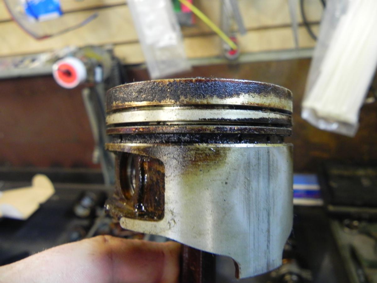

олег самара 307 Опубликовано 13 декабря, 2015 Ага,именитые производители масел и присадок со своими НИИ ,с миллионами денег идущими на НИОКР,оказывается школота по сравнению с чуваками которые что-то наварили в старой кастрюле у себя в подвале. Так же как и легенды про шлифовщиков которые свистят что вал после ихнего варева труднее обрабатывается. А вещают это те,кто круглошлифовальный станок в работе не видел. А по теме дополню. Пригнали Тойоту с мотором 5Е-ФЕ. После замены масла с промывкой-пятиминуткой мотор начал жрать масло. Вчера вскрыл и увидел,что в результате воздействия данной промывки,причем фирмовой,грязью забились расширители маслосьемных колец и отверстия для отвода масла. Отсюда вывод-присадки как лекарства,нет лекарств и ядов-есть дозы... Поделиться сообщением Ссылка на сообщение Поделиться на другие сайты

олег самара 307 Опубликовано 13 декабря, 2015 Есть различные добавки в масла к которым есть вопросы, меня сегодня очень улыбнул ролик на нтв с рекламой от супротека где они замеряют уровень шума двс после обработки, ну а есть составы отечественного производства которые использует лукойл для обработки своего парка автомобилей, причем производится именно диагностика цпг двигателя, а не замер шума двс.Про диагностику ЦПГ. Сливаем родное и льем 10/60, компрессия реально повысится.Износ никуда не денется. А еще есть загустители,которые добавляют в родное масло. Фишка только одна-при минусовых вал провернуть с ними нереально.Вот поршень той самой тойоты Поделиться сообщением Ссылка на сообщение Поделиться на другие сайты
pa2014 0 Опубликовано 14 декабря, 2015 Про диагностику ЦПГ. Сливаем родное и льем 10/60, компрессия реально повысится.Износ никуда не денется. А еще есть загустители,которые добавляют в родное масло. Фишка только одна-при минусовых вал провернуть с ними нереально.Вот поршень той самой тойотыDSCN6206.JPGПо компресии не так много можно понять и да при этом есть вопрсы по маслу. Я диагностику цпг делаю пневмотестером АГЦ-2, и там узнаю и есть ли поломки в колцах и не залегли ли кольца, и что с перегородками на поршнях, и что с клапанами, вообщем практически все не разбирая двигун. Поделиться сообщением Ссылка на сообщение Поделиться на другие сайты
