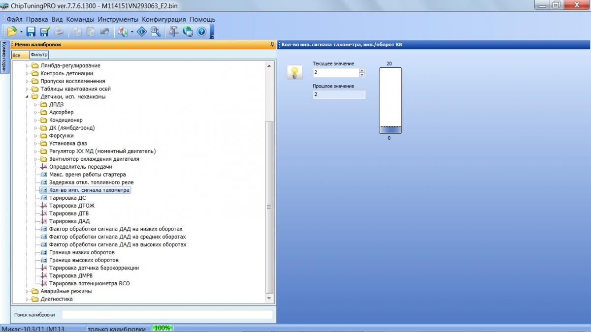

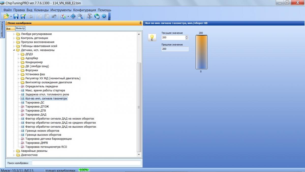

ded 888 Опубликовано 14 февраля, 2014 В прошивке решается.это то все понятно, но как определить, с каким импульсом вливать прогу, с 2 импульсами или с 200. Часто приходиться менять, зальешь в более новую по годам с имп.200, а тах не работает, приходиться с 2 импульсами, и наоборот. Есть у меня все это и править проги и лодырь есть для заливки проги. Поделиться сообщением Ссылка на сообщение Поделиться на другие сайты
Sprehen Zidoevich 3 Опубликовано 24 февраля, 2014 Прошивки К65, К66, К68 - последние - 200 импульсов. Остальные - 2 импульса, это в теории. Хотя, если припомнить, то ставил как то подменный ЭБУ с прогой до К65 (ну, к примеру, с ...063) на авто, где был ЭБУ с К68 - и тахометр работал. Надо ещё попроверять. Поделиться сообщением Ссылка на сообщение Поделиться на другие сайты
