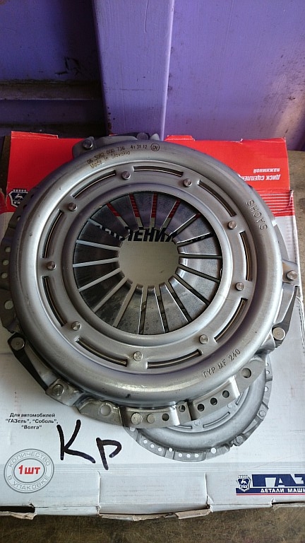

Неру я Джавахарлал
А что в ГАЗовских магазинах кончились оригинальные диски сцепления ???

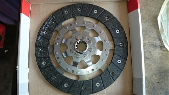

Это не оригинал Вот оригинал
