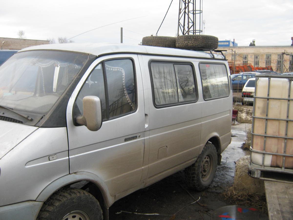

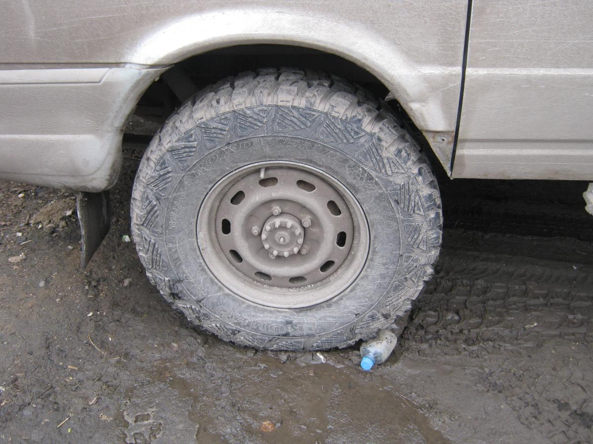

Вот что получилось.Чуть-чуть подрезал арку спереди.

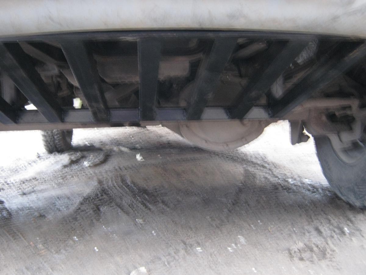

Ещё вот чего сделал.

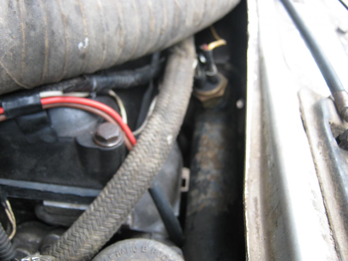

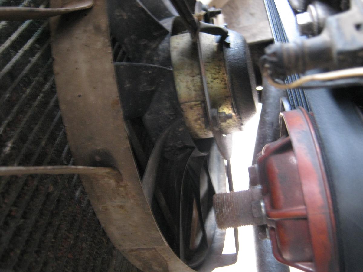

А так же поднял радиатор на 6 см и поставил лентяй

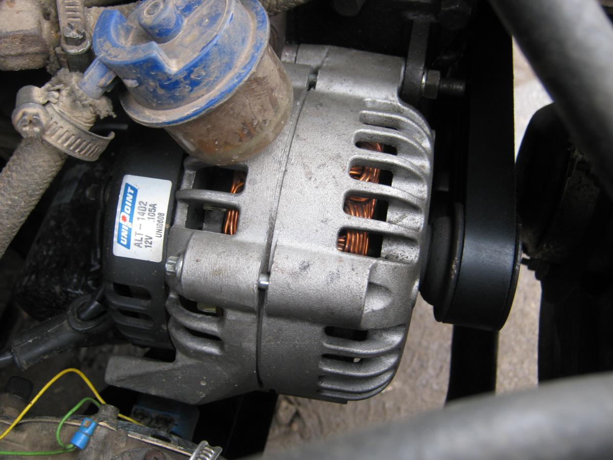

И установил генератор от шевроле на 105 А, теперь зарядка всегда отменная.
Кожух вентилятора рекомендую обварить, очень они хлипкие.

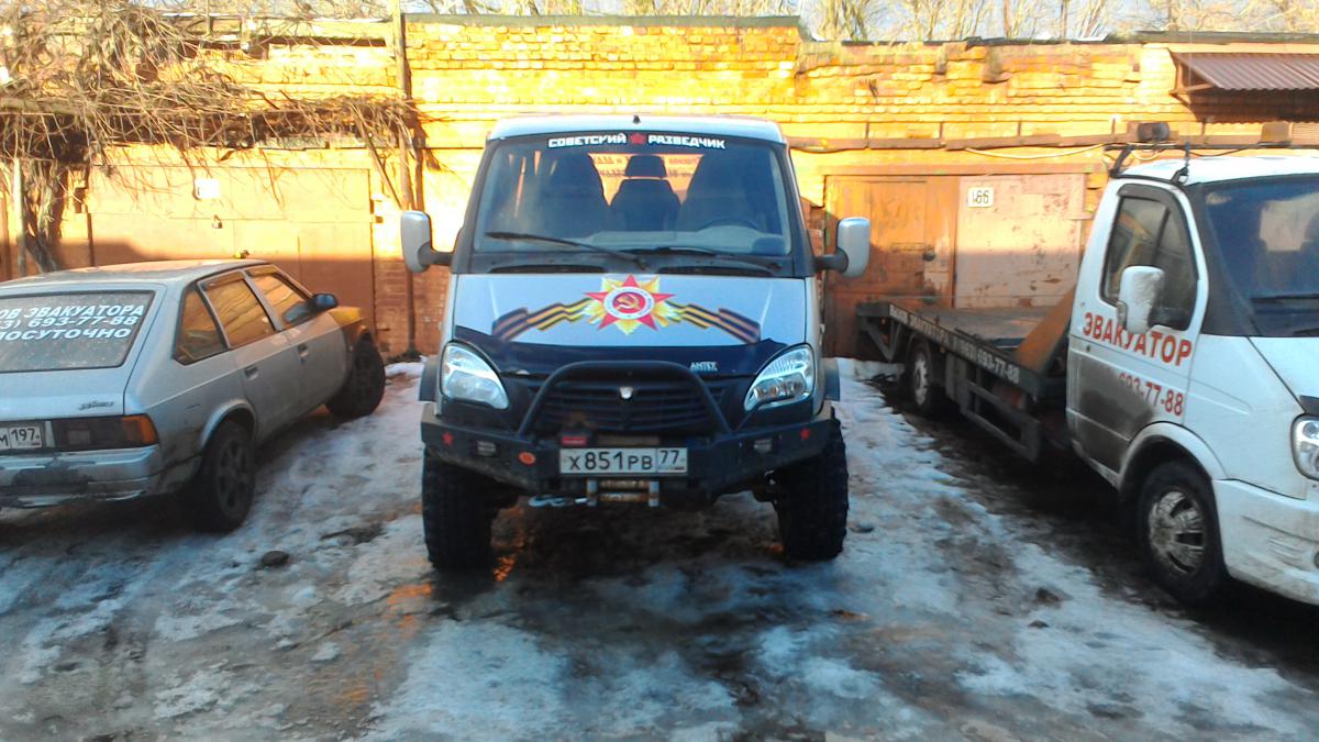

БРОДЯГА-СОБОЛЬ 4х4
ребят подскажите хочу люфтануть кузов поставить туда либо симакс икстрим трекер 32 тюйма либо 35 и какие ставить диски сколько на минус надо или нуля хватит и выдяржат ли мосты я фанат грязи жду ответов спасибо

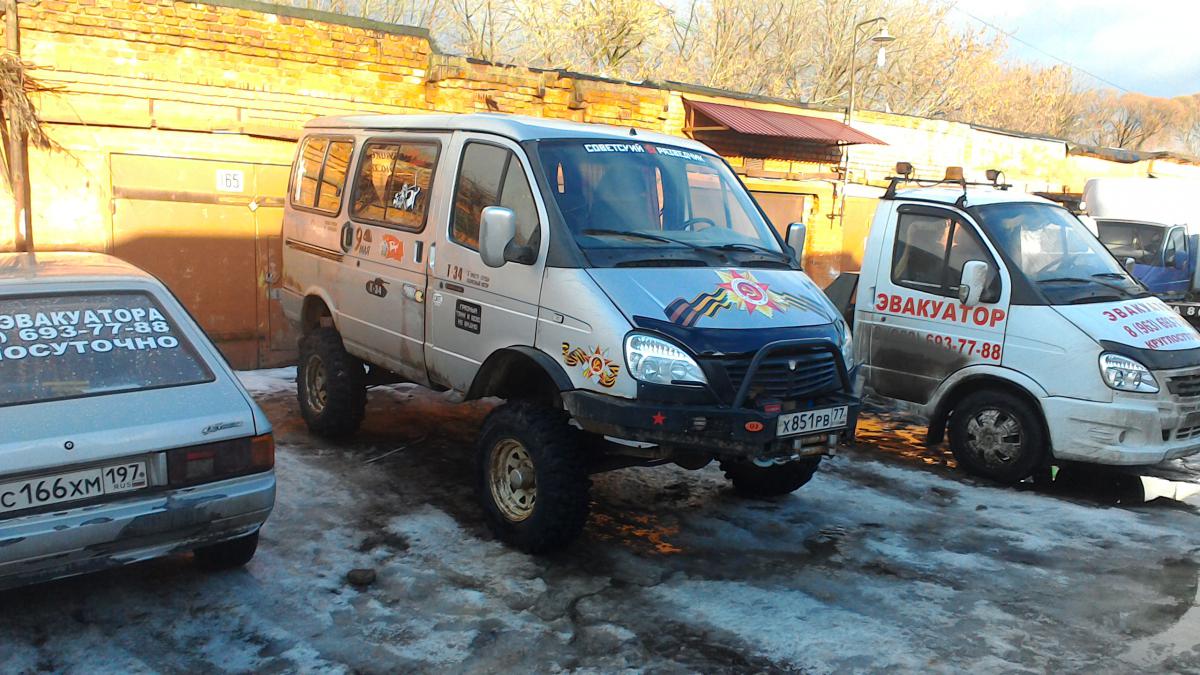

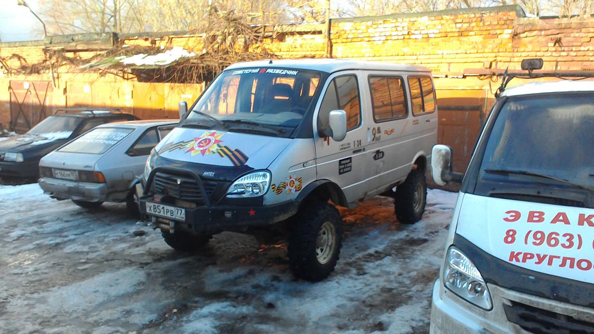

вот что получилось
Барсик
вот что получилось
Серьёзный аппарат .
