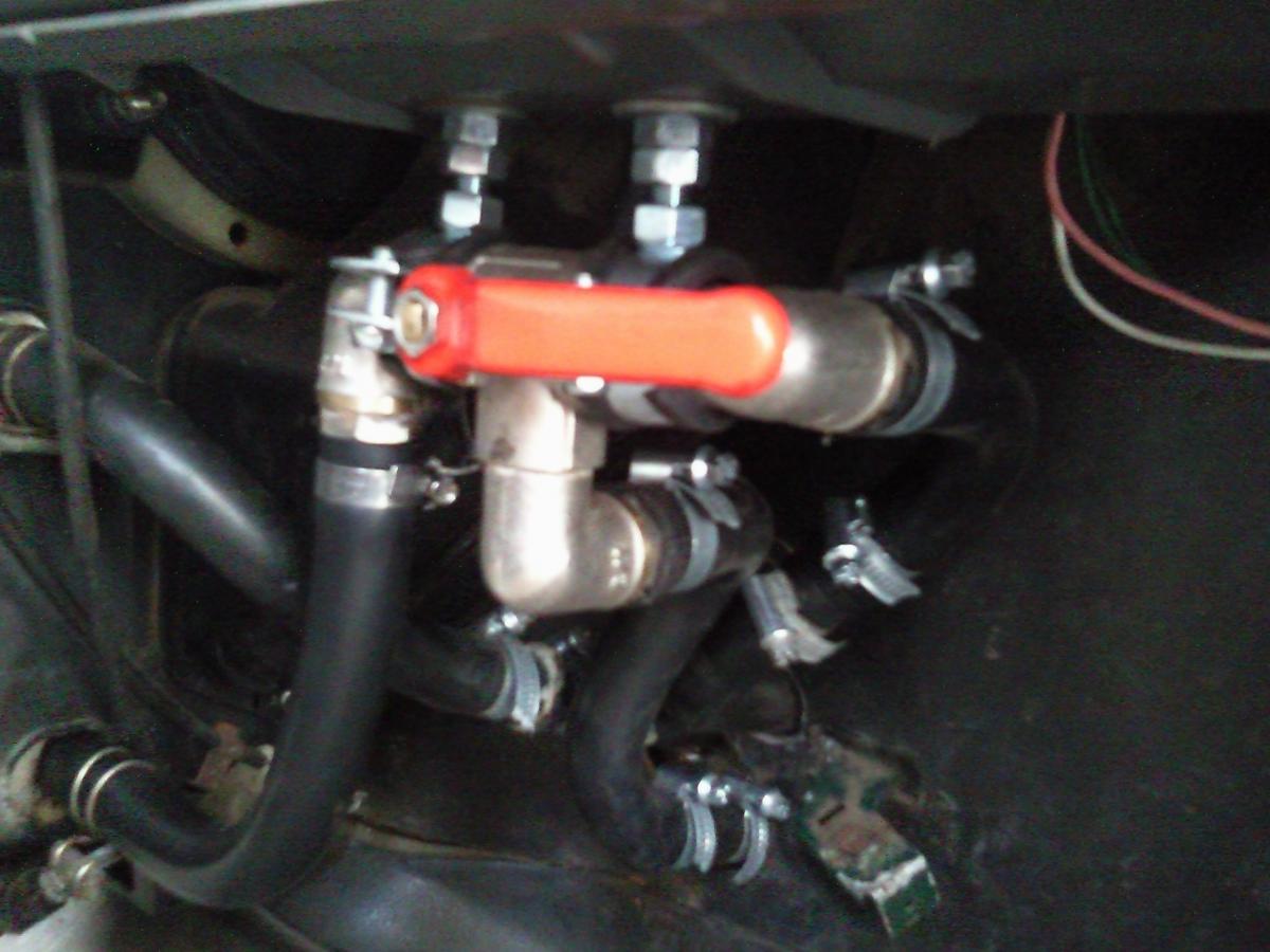

ser-007 1 182 Опубликовано 24 апреля, 2013 Тоже стал подкапывать эл. кран. у меня стоит гбо 4 поколения. какой лучше сантехнический кран поставить ? Поделиться сообщением Ссылка на сообщение Поделиться на другие сайты
Валерий(69) 1 511 Опубликовано 24 апреля, 2013 Тоже стал подкапывать эл. кран. у меня стоит гбо 4 поколения. какой лучше сантехнический кран поставить ?Размер 3/4, если с постоянной циркуляцией ОЖ через систему отопления, то трехходовой тип "Т". Штуцер (ерш) для патрубков на 16 лучше ставить на 18, для 18тых патрубков 20й. Поделиться сообщением Ссылка на сообщение Поделиться на другие сайты

ser-007 1 182 Опубликовано 27 апреля, 2013 Размер 3/4, если с постоянной циркуляцией ОЖ через систему отопления, то трехходовой тип "Т". Штуцер (ерш) для патрубков на 16 лучше ставить на 18, для 18тых патрубков 20й.Вчера стал менять эл. кран на сантех. взял "Т"-образный. штуцера к нему 20мм (наружный размер). замерил внутренний размер шланга.. а там 21-21.5мм :wacko: .короче штуцер болтается там . стал стягивать хомутом .стянул почти до упора. (даже хомут сорвал)! завел мотор ...смотрю один хрен подкапывает! хотел заменить штуцер на потолще .но в магазе после 20мм сразу 25мм. думаю попробовать хомуты получше (по мощнее) взять. на герметик стоит сажать или нет? Поделиться сообщением Ссылка на сообщение Поделиться на другие сайты
Валерий(69) 1 511 Опубликовано 27 апреля, 2013 Вчера стал менять эл. кран на сантех. взял "Т"-образный. штуцера к нему 20мм (наружный размер). замерил внутренний размер шланга.. а там 21-21.5мм .короче штуцер болтается там . стал стягивать хомутом .стянул почти до упора. (даже хомут сорвал)! завел мотор ...смотрю один хрен подкапывает! хотел заменить штуцер на потолще .но в магазе после 20мм сразу 25мм. думаю попробовать хомуты получше (по мощнее) взять. на герметик стоит сажать или нет? С хомутом не получится, лучше пойти к токарю и выточить на 22мм. Поделиться сообщением Ссылка на сообщение Поделиться на другие сайты
ser-007 1 182 Опубликовано 27 апреля, 2013 (изменено) С хомутом не получится, лучше пойти к токарю и выточить на 22мм. блин после замены крана теперь стала греться! до кипения доходит . и почему то до кипения доходит именно с утра когда машина еще холодная. после закипания подождешь минуты три заводишь температура начинает выравниваться. далее пока ездиешь не поднимается .потом опять после остывания мотора доходит до закипания.! воздушную пробку выгонял! ранее такого со старым краном не происходило! че за фигня? :wacko: Изменено 27 апреля, 2013 пользователем ser-007 Поделиться сообщением Ссылка на сообщение Поделиться на другие сайты
томич123 41 Опубликовано 27 апреля, 2013 когда закипает патрубки на радиатор горячие оба? Поделиться сообщением Ссылка на сообщение Поделиться на другие сайты
ser-007 1 182 Опубликовано 27 апреля, 2013 когда закипает патрубки на радиатор горячие оба?да все горячие. Поделиться сообщением Ссылка на сообщение Поделиться на другие сайты
томич123 41 Опубликовано 27 апреля, 2013 да все горячие.тогда ищи косяк в кране. Поделиться сообщением Ссылка на сообщение Поделиться на другие сайты
Spas750 327 Опубликовано 27 апреля, 2013 Вчера стал менять эл. кран на сантех. взял "Т"-образный. штуцера к нему 20мм (наружный размер). замерил внутренний размер шланга.. а там 21-21.5мм :wacko: .короче штуцер болтается там . стал стягивать хомутом .стянул почти до упора. (даже хомут сорвал)! завел мотор ...смотрю один хрен подкапывает! хотел заменить штуцер на потолще .но в магазе после 20мм сразу 25мм. думаю попробовать хомуты получше (по мощнее) взять. на герметик стоит сажать или нет?А шланги на 18 мм поменять не судьба, все равно патрубки уже ссохлись и не сегодня-завтра потекут. блин после замены крана теперь стала греться! до кипения доходит . и почему то до кипения доходит именно с утра когда машина еще холодная. после закипания подождешь минуты три заводишь температура начинает выравниваться. далее пока ездиешь не поднимается .потом опять после остывания мотора доходит до закипания.! воздушную пробку выгонял! ранее такого со старым краном не происходило! че за фигня? :wacko:Что то где то намудрил, на так подсоединил, на бизнесах малый круг как раз через кран идет, а термостат откроется и постоянно через него гоняет, а не через малый круг. Поделиться сообщением Ссылка на сообщение Поделиться на другие сайты

ser-007 1 182 Опубликовано 27 апреля, 2013 тогда ищи косяк в кране.кран сантехнический треходовой стоит. в положении все открыто. может термостат при остывании мотора залипает? вот и доходит до закипания?! Поделиться сообщением Ссылка на сообщение Поделиться на другие сайты
zenya 724 Опубликовано 27 апреля, 2013 кран сантехнический треходовой стоит. в положении все открыто. может термостат при остывании мотора залипает? вот и доходит до закипания?!Кран тут не причем Косяк в чем то другом ищи Поделиться сообщением Ссылка на сообщение Поделиться на другие сайты
ser-007 1 182 Опубликовано 27 апреля, 2013 А шланги на 18 мм поменять не судьба, все равно патрубки уже ссохлись и не сегодня-завтра потекут. Что то где то намудрил, на так подсоединил, на бизнесах малый круг как раз через кран идет, а термостат откроется и постоянно через него гоняет, а не через малый круг. шланги и тройник обязательно заменю . Поделиться сообщением Ссылка на сообщение Поделиться на другие сайты
томич123 41 Опубликовано 27 апреля, 2013 попробуй термостат тогда поменять. мож он глючит и долго открывается. Поделиться сообщением Ссылка на сообщение Поделиться на другие сайты

ser-007 1 182 Опубликовано 27 апреля, 2013 Кран тут не причем Косяк в чем то другом ищитермостат все же попробую заменить. мне не нравится что постоянно с утра когда мотор холодный при прогреве температура быстро лезет почти до красной зоны . потом выравнивается и дальше уже работает нормально. Поделиться сообщением Ссылка на сообщение Поделиться на другие сайты
