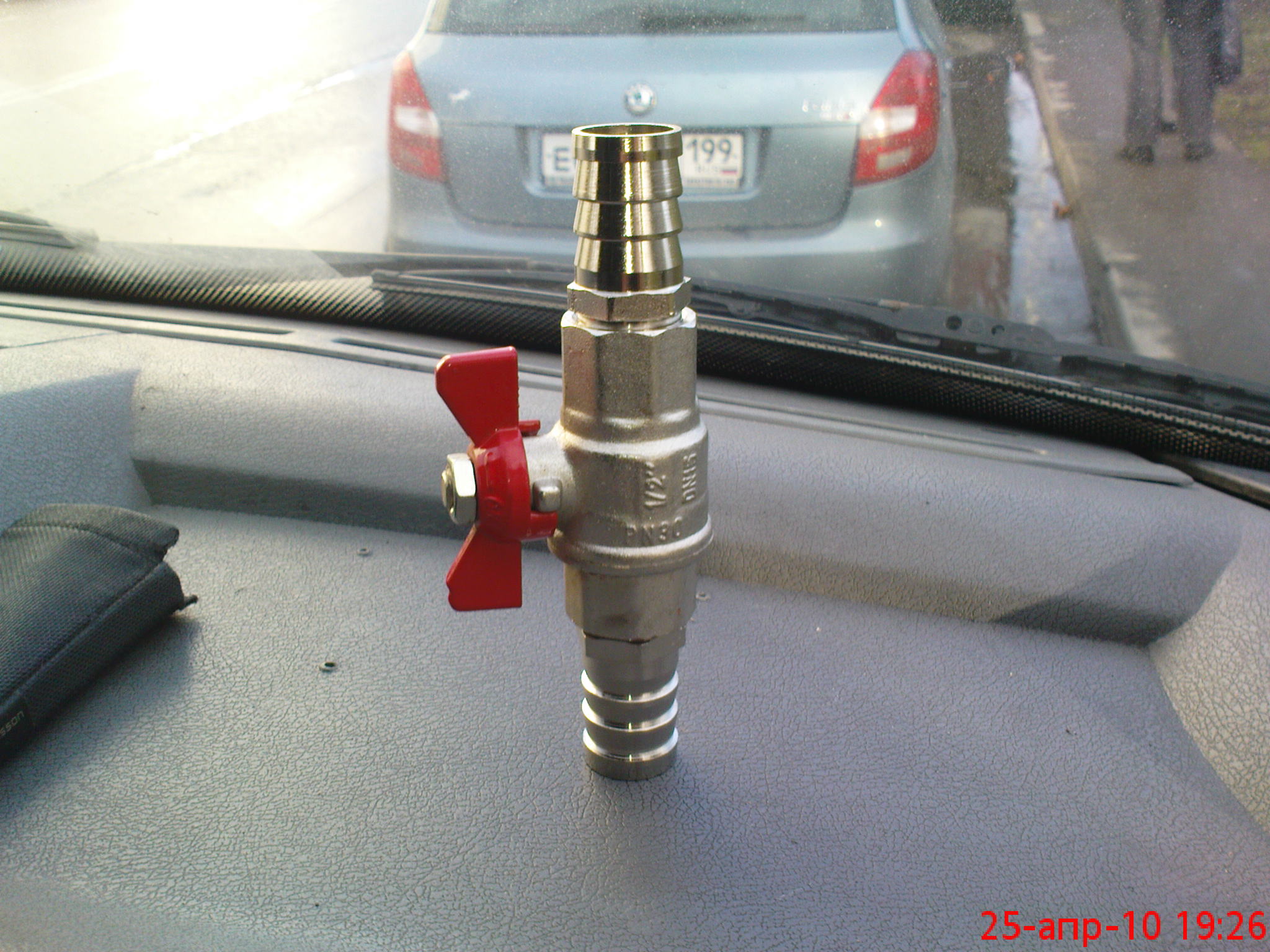

vel.b 2 Опубликовано 25 апреля, 2010 (изменено) Мужики, здорово!Небольшой отчёт!Заменил штатный кран отопителя двиг. 405 на шаровый, вот что получилось:Это кран: Ещё Изменено 25 апреля, 2010 пользователем vel.b Поделиться сообщением Ссылка на сообщение Поделиться на другие сайты
vel.b 2 Опубликовано 25 апреля, 2010 (изменено) Ещё фото: Изменено 25 апреля, 2010 пользователем vel.b Поделиться сообщением Ссылка на сообщение Поделиться на другие сайты

vel.b 2 Опубликовано 25 апреля, 2010 (изменено) Не могу почему то фото больше выложить.. Изменено 25 апреля, 2010 пользователем vel.b Поделиться сообщением Ссылка на сообщение Поделиться на другие сайты
german 1 062 Опубликовано 25 апреля, 2010 (изменено) Попробуй быть чуточку повнимательней, и всё получится. Изменено 25 апреля, 2010 пользователем german Поделиться сообщением Ссылка на сообщение Поделиться на другие сайты
vel.b 2 Опубликовано 25 апреля, 2010 (изменено) Сделаю позже! <_< Изменено 25 апреля, 2010 пользователем vel.b Поделиться сообщением Ссылка на сообщение Поделиться на другие сайты
