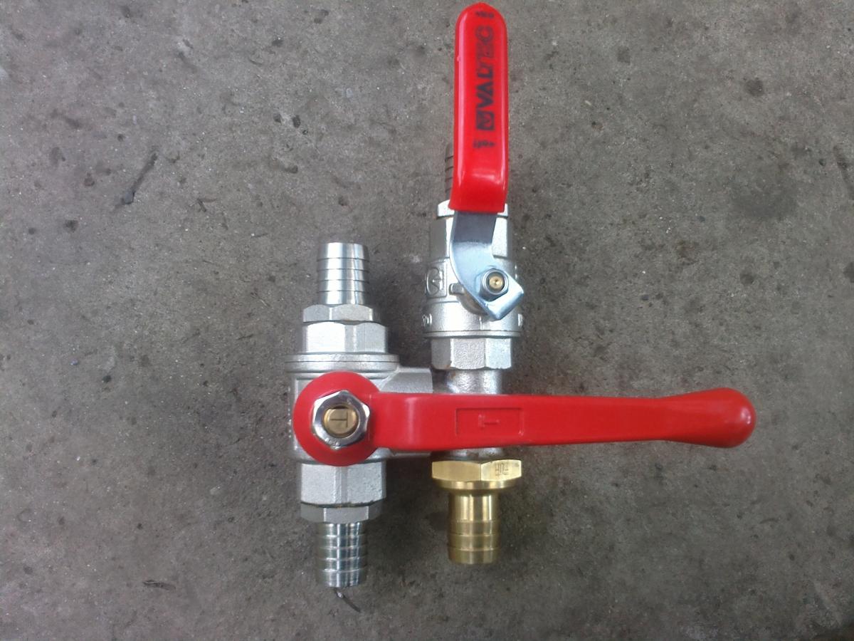

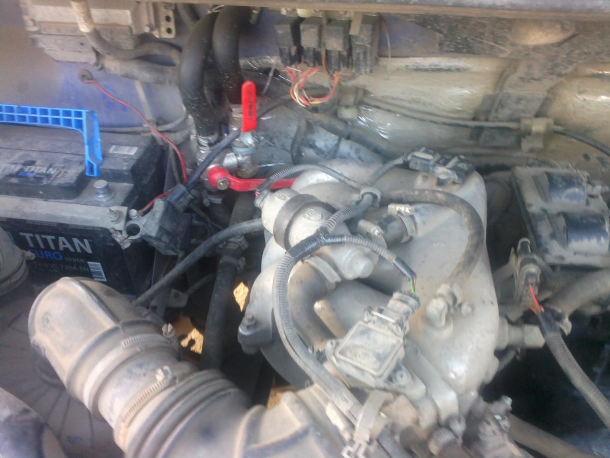

гога
Чёт не понял , зачем столько ручек ?
Вот у zenya  же просто и понятно , правда доп помпочки не видно в системе .
https://www.gazelleclub.ru/forum/topic/5157-elektrokran-otopitelia/page-22#entry90Левый кран направляет ОЖ через печку или минуя ее. Правый кран летом в закрытом состоянии препядствует поступлению горячей ОЖ в радиатор печки.Что при штатном кране или одном трехходовом не избежно. Так же как и по ссылке данной Вами .

У обычного эл.крана три выхода,а на этом фото их четыре,предполагаю,что четвертый кран,на газовый редуктор,по этому и установили не один трех ходовый кран,а два.Что бы на редуктор летом кинуть полную мощность тепла.

гога
В предыдущем моем посте все описано. Трехходовой кран один, слева. Он направляет ОЖ на печку или в обход. Второй при закрытом контуре печки не позволяет горячей ОЖ из за конвекции подниматься в печку. Да, конвекция не большая, но радиатор достаточно горячий. При закрытом втором кране он холодный.

Тосол горячий поднимиться максимум до моторного щита, второй кран кран лишний.
гога
Нет, он поднимается в радиатор. Проверено.
